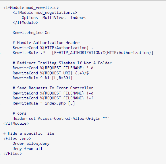

Peut-on voir le contenu de votre .htaccess, svp ?

et voici la contenue du fichier .htaccess :
je n'ai aucune idée de ce qu'il fait pendant ces 160 secondes.
