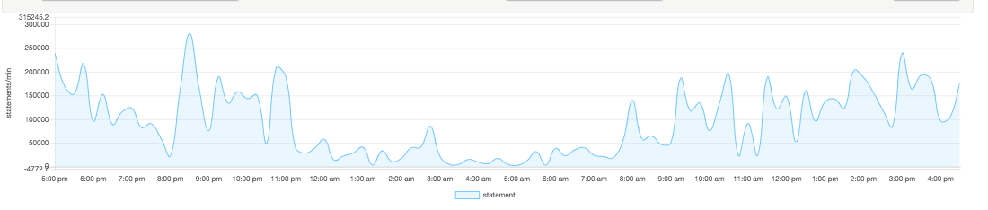

Je disent les graphiques du manager ?
Car typiquement cette erreur dans la majorités des cas est dû à une mauvaise optimisation et/ou l'utilisation de ressources externes (longue à charger et/ou trop nombreuses).
Ceci ? :)
Entre autres, il doit y en avoir plus et surtout il faut laisser les intitulés car là on sais pas du première coup c'est le graphique de quoi (mais à priori des requêtes SQL et beaucoup trop si c'est bien le cas).
Oui en effet il s'agit des requêtes SQL.
Est-ce que cela peut venir de plugin obsolètes ? J'ai supprimer 2 3 plugins qui n'étais plus à jour depuis mois/années. cela va un peu mieux ...
