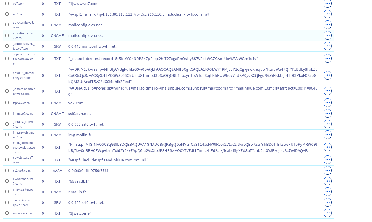

J'ai des erreurs lors de l'envois de mail depuis gmail, hotmail, ou yahoo vers contact@vo7.com.
Réponse du serveur distant ( OVH ) :
554 5.7.1 : Relay access denied
Des informations sur notre domain : **vo7.com**
:~# dig +short vo7.com SOA
dns19.ovh.net. tech.ovh.net. 2021031507 86400 3600 3600000 60
~# dig vo7.com mx +short
5 mx1.mail.ovh.net.
1 mx0.mail.ovh.net.
Par contre, Je peux envoyer les emails depuis contact@vo7.com
J'ai besoin de votre aide.
Merci,
554 5.7.1 Relay access denied - Impossible d'envoyer les emails

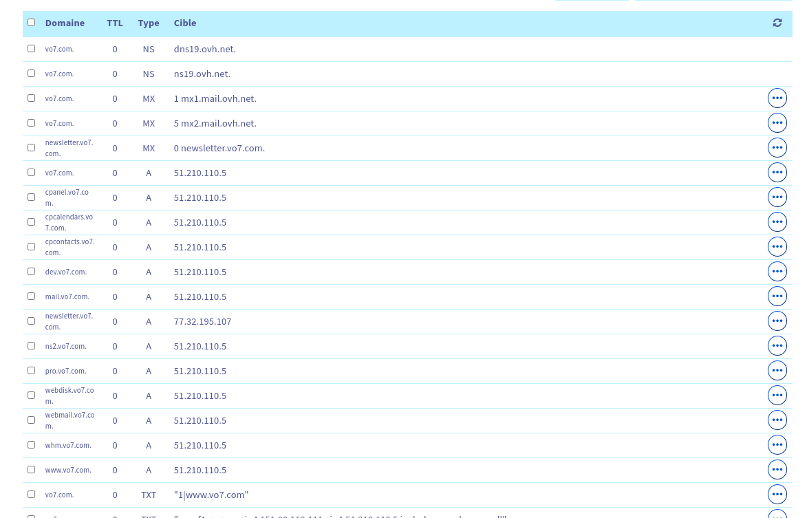

Votre hébergement mail est-il chez OVH (mutualisé) ou bien sur un VPS ? (plesk ou autre)
C'est un VPS ( VPS Elite 8-32-320 )
Alors ceci est faux.
Ca devrait diriger vers votre VPS
Désolé, je me suis trompé, c'est un serveur de OVH ( VPS Elite 8-32-320 )
Ca ne change rien à ma réponse. Si les mails entrants doivent aller vers votre VPS, les MX sont actuellement faux.
Qu'est-ce que je devrais faire pour garder les memes mx ?
Bonjour AnisS2, que faut-il mettre dans les Mx ? J'ai le même problème, j'ai supprimé les Mx mais tjr rien, j'arrive à envoyer des emails mais par contre pas en recevoir !
