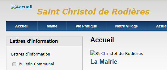

le site c'est www.stchristolderodieres.com
Votre site fonctionne. Si ça ne fonctionne pas chez vous, effacez le cache de votre navigateur.

En fait suite au constat qu'une personne malveillante c'était introduit sur le site par accès FTP, le 30/01, j'ai fait une restauration de la base de données mysql.db au 29/01.
le site à refonctionné à nouveau, par contre plus de photos, et a priori plus d'accès au documents pdf mis a disposition puisque l'on à en effet le message Forbidden...
