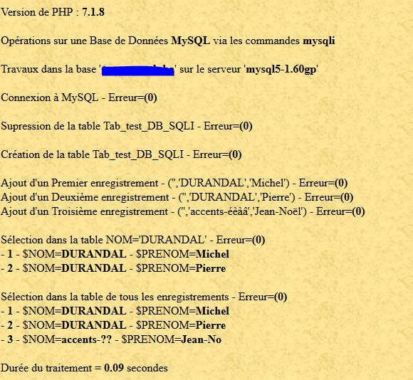

Essaie avec ce script --> https://wordetweb.com/word-et-web/OVH-Tester-une-base-de-donnees-avec-un-script-mysqli-FR.htm OVH - Test de Base de Données via un script mysqli
