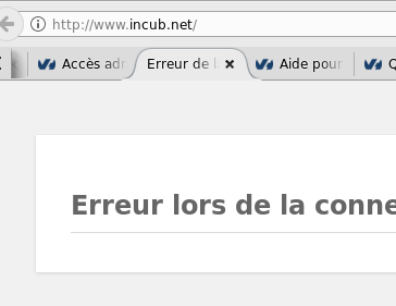

depuis quelques heures, nous n'avons plus accès aux panneau ADMIN de notre site. nous obtenons sytèmatiquement le message "Erreur lors de la connexion à la base de données".
nous n'avons pourtant touché à rien...
Nous sommes sous wordpress, le site a pour adresse : www.incub.net
Merci de votre aide !
26 Replies ( Latest reply on 2022-09-09 15:02:13 by
SebastienS32

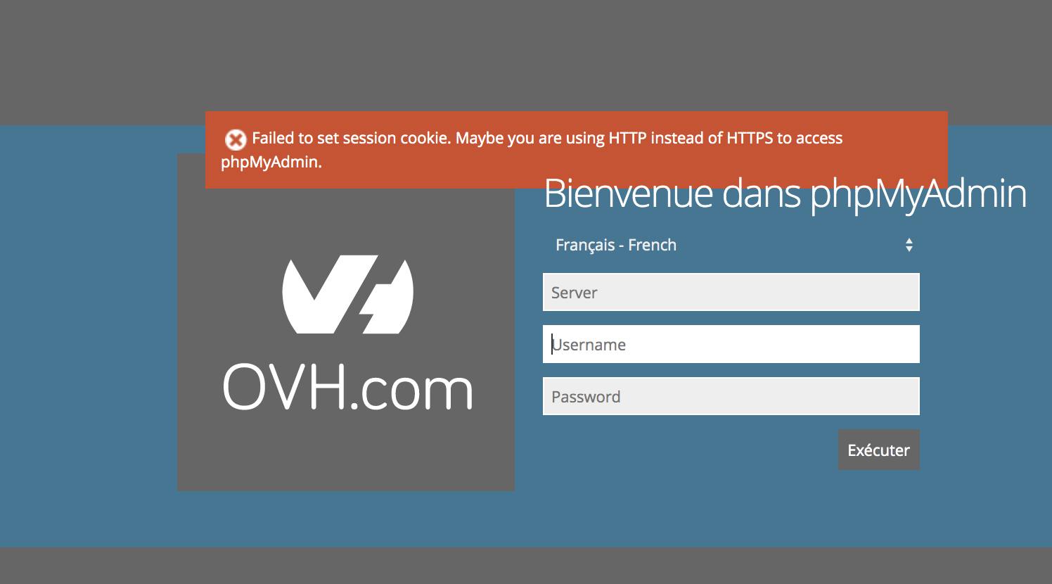

vérifie que les paramètres dans ton fichier `wp-config.php` te permettent de te connecter avec phpMyAdmin
Merci Kyodev, j'ai suivi vos conseils et j'ai changé le nom d'hôte dans le fichier "wp-config.php" pour que cela fonctionne à nouveau. Le nom d'hôte est à rechercher sur votre administration ovh, rubrique **hébergements** (sous : adresse du serveur).

vérifie que les paramètres dans `wp-config.php` te permettent de te connecter avec phpMyAdmin

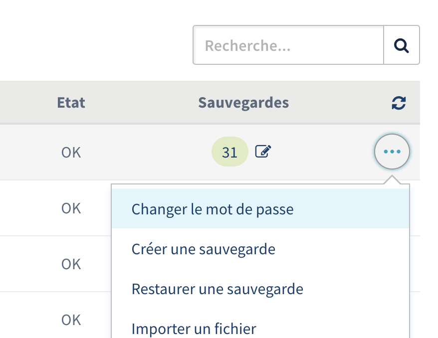

Oui j'y accède cf copie écran mais mon mot de passe ne fonctionne pas
Voilà ce qui s'affiche (cf. copie écran) Comment dois-je faire pour recréer un mot de passe ?
Est-ce que je peux le recréer à partir de là (cf 2ème copie écran)

Depuis 2 jours, je n'ai pas accès à l'admin de mon site (www.incub.net).
Malgré l'essai des différentes pistes (moficiation du fichier WP-Config par FTP, contact support, etc.), la situation n'évolue pas.
@kyodev a suggéré que cela pouvait venir d'un plugin... J'ai tenté de désactiver tous les plugin via Filezilla, sans que cela ne permette l'affichage de l'admin.
Je ne vois pas quoi tenter d'autre...
non
ton site ne s'affiche pas, ce n'est pas un plugin, mais ton fichier wp-config.php à reconfigurer: https://community.ovhcloud.com/community/fr/acces-admin-impossible?id=community_question&sys_id=ad54fdc8e59286d02d4c0165b3e766a3
OK, problème résolu... C'était bien dans le fichier WP-CONFIG, mais pas là où je pensais.
pour une raison un peu mystérieuse (aurais-je un trou de mémoire ?), le mot de passe d'accès à la base de donnée était incorrect dans le WP-Config.
Tout est rentré dans l'ordre.
