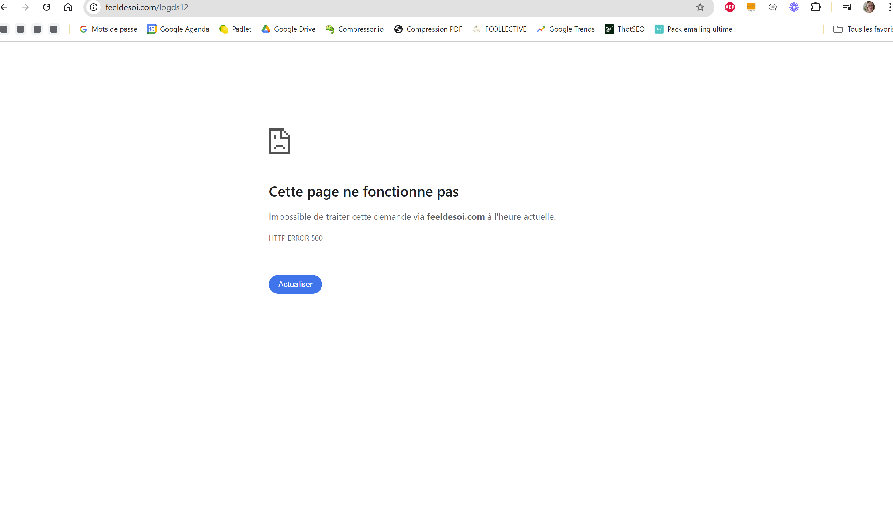

J'ai voulu mettre à jour la version PHP de mon site et à chaque fois, je n'ai plus accès au backoffice.
J'ai ce message : Cette page ne fonctionne pas. Impossible de traiter cette demande via feeldesoi.com à l'heure actuelle. HTTP ERROR 500
Le site lui fonctionne bien.

Merci de votre réponse.
Non c'est pour le site https://feeldesoi.com/
(voir pj)
Pour info l'url de connexion n'est pas /wp-admin pour raison de sécurité supplémentaire.
Je suis passée en mode développement et je ne vois aucun message ou info supplémentaire.
Bonne journée

Ceci fait une erreur 500
https://feeldesoi.com/wp-login.php
VOus devriez avoir un message d'erreur en mode développement. Eventuellement revenir en PHP 7.4 au lieu de 8.0 si vous pouvez en reprendre le contrôle pour faire les mises à jour et désactiver les plugins qui ne seraient plus maintenus.
Non pas du tout j'ai juste l'écran dont je vous ai transmis la capture cet après midi.
