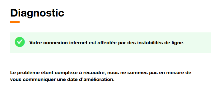

Je me demande si ce n'est pas ENCORE un problème au niveau de mon FAI (Orange) car je suis en train de subir un ralentissement assez net du débit ; il y a peu de temps j'ai même eu 24 heures de coupure Internet + téléphone :-(
Pour les droits sur le FTP : le problème n'est certainement pas là car ce matin à 8 h tout fonctionne normalement et à midi plus rien ...
Je crois que j'ai trouvé : comme toujours, Orange est à la hauteur ...

Bon, je crois que j'ai réussi à m'improviser "technicien".
Suite au diagnostic des robots d'Orange, j'ai tout simplement pris l'initiative d'arrêter le système, de débrancher mon modem Ethernet (eh oui je fais partie des rares dinosaures qui n'ont pas de Livebox) et d'attendre quelques minutes avant de tout rebrancher.
Et je viens de récupérer, à mon grand soulagement, les connexions FTP et POP qui ne fonctionnaient plus.
Je me demande si un tel problème aurait pu être causé par une **accumulation d'électricité statique ?**
En tous cas, dans un tel cas de figure, il semble que le protocole HTTP soit moins affecté que FTP ou POP.
Bref, touchons du bois !
les box sont à redémarrer régulièrement
