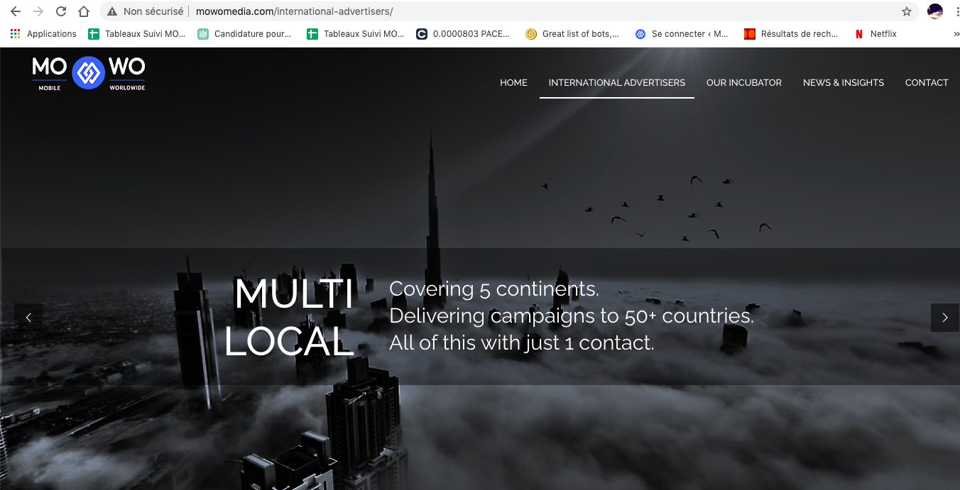

C'est la première fois que je m'exprime sur le forum, mais j'ai un soucis sur mon site mowomedia.com
il était protégé depuis 3 mois, et depuis ce matin impossible de m'y rendre sans avoir ce fameux message "Accès non sécurisé" ce qui est dommageable ..

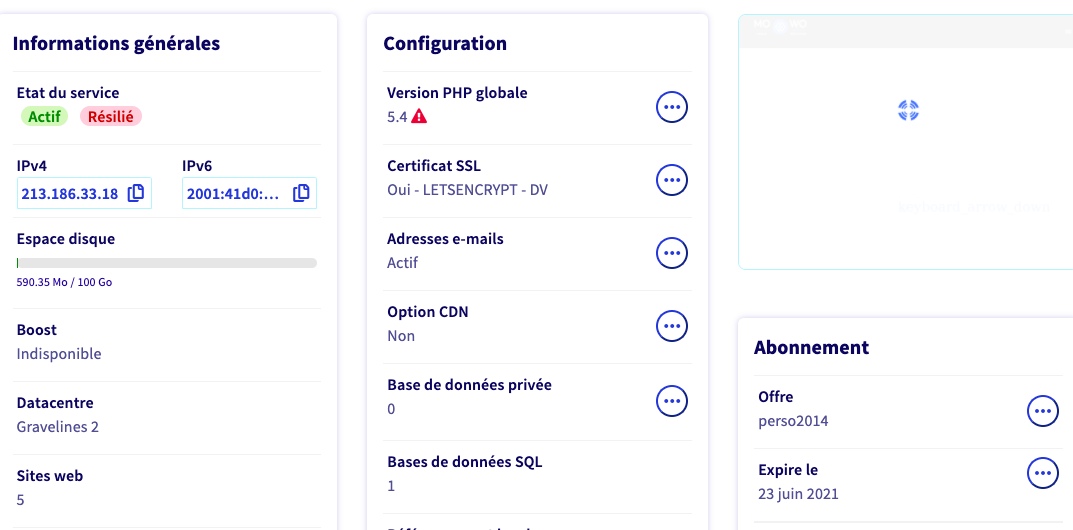

- J'ai bien intégré dans OVH et activé la SSL (capture d'écran)

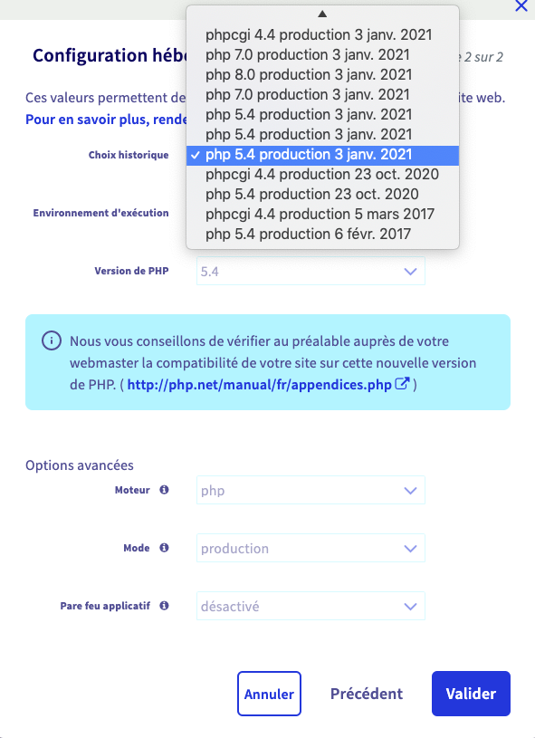

- le PHP avait été changé il y a 3 mois et voici que celui ci n'est plus valide aussi ...

Quand j'arrive sur PHP voici ce que j'ai, si je veux restaurer une version antérieur (si je devais intégrer une nouvelle version PHP si le pb vient bien de là pour avoir accès à mon site pro car la en tout état de cause ca fait pas pro...
Merci de me dire les manip que j'aurais oublié .

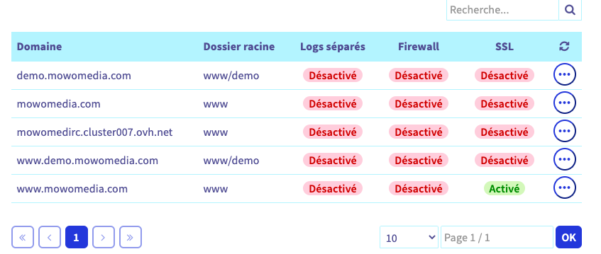

Qu'as-tu déclaré en SSL :
* **www.mowomedia.com ?**
* **mowomedia.com ?**
Peux tu nous montrer une copie d'écran où tu as mis en service ton SSL ?

Car en ce moment voici ce que je vois ...

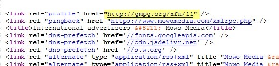

Il n'y a pas que l'image mais aussi des appels de fichiers css et js qui sont aussi en http et ça ça ne passe pas non plus.

Hello @Gaston_Phone
Voici la capture d'écran demandé je crois qu c'est celle la :)
http://gmpg.org/xfn/11" />
http://www.mowomedia.com/xmlrpc.php" />
Mowo Media – International branding simplified
fonts.googleapis.com' />
cdn.jsdelivr.net' />
s.w.org' />
http://www.mowomedia.com/feed/" />
http://www.mowomedia.com/comments/feed/" />
Là ça ne pose pas de problèmes car ce son juste des liens vers d'autres sites et non pas des appels aux fichiers !
Non il y avait bien des appels de fichiers js et css en http mais ça y est la correction à été faite et le https est maintenant valide.

Il faut aussi activer le SSL pour mowomedia.com sans www dans le manager.

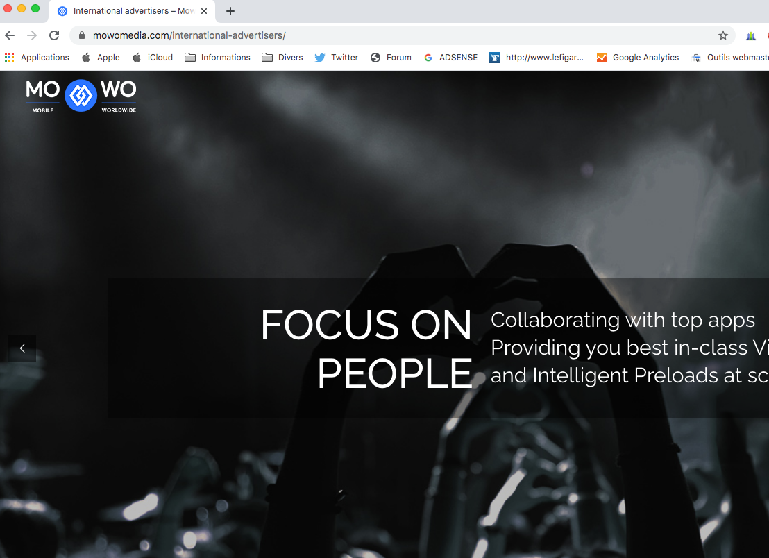

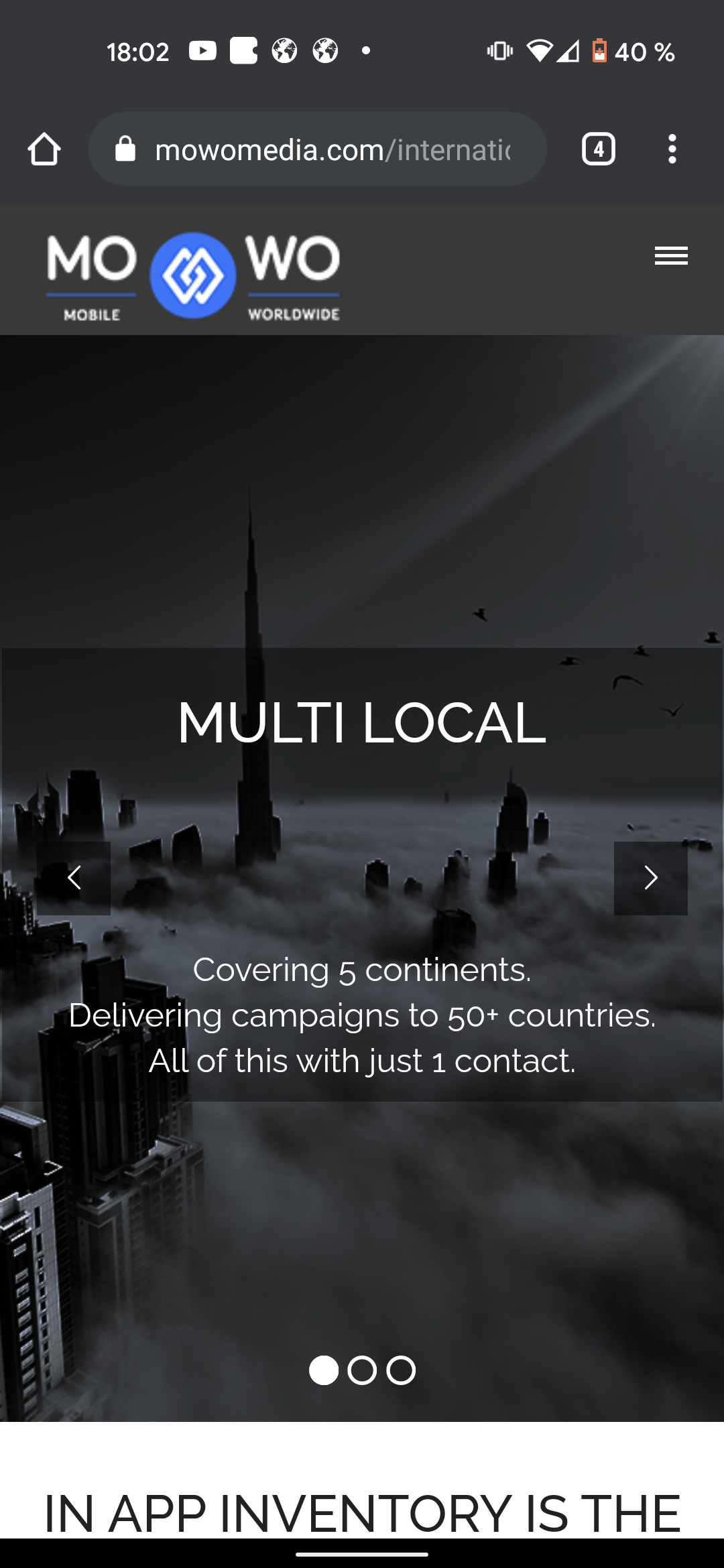

Bon j'ai suivi un peu toutes vos aides à tous ce qui est incoryable est que ma version mobile marche parfaitement contrairement à la version PC
Ci joint mobile :

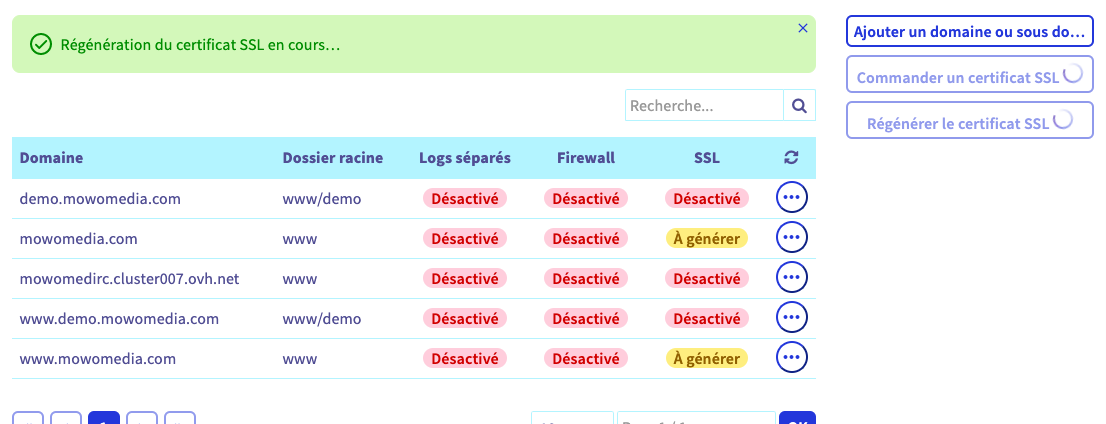

Donc je suis en régénération de certificat SSL sur www.mowomedia.com et mowomedia.com
capture cijoint
