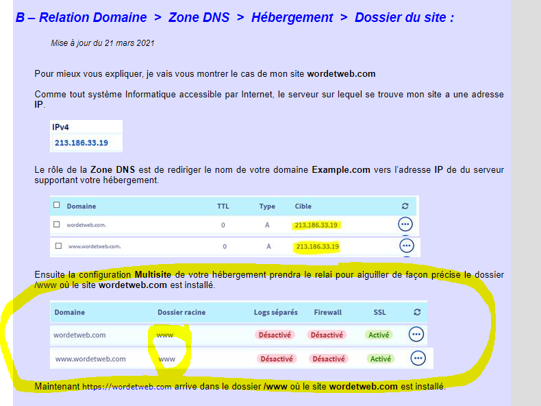

Renomme le fichier ou lien **/www/index.html** en **/www/index_OVH.html**
Dans l'index multirisque mets comme dossier racine **www** pour :
- 1store.frstore.fr
- www/1store.frstore.fr
Pour mieux comprendre ce qui se passe, regarde la 1ère partie de mon guide.

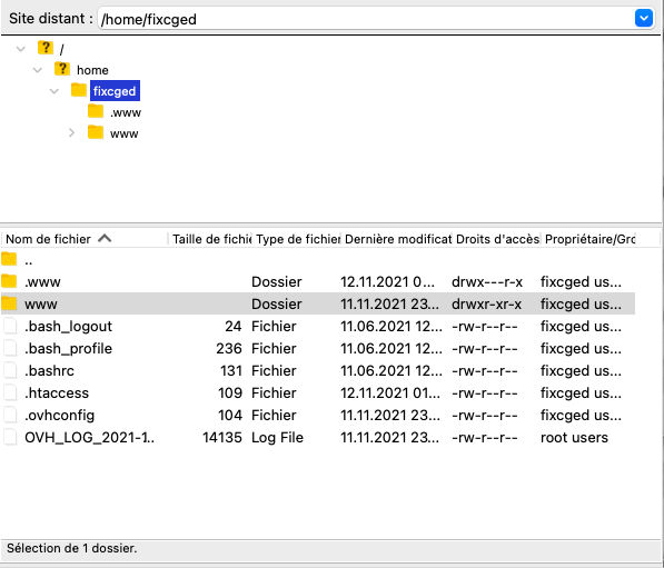

Bon c'est du chinois pour moi... c'est normal d'avoir 2 fichiers, un en www et l'autre en .www ?
je vois sur OVH que le dossier racine de l'hébergement est "www" idem pour le module PS, mais pour iconic-store et www.1store.frstore.fr c'est "." c'est peut-être le point de départ ???
Extrait de mon guide :
oui je viens de parcourir tous les points je ne suis pas allé au bout. J'ai modifié le dossier en index_OVH.html.
J'arrive maintenant sur la page INDEX avec un dossier admin, et deux fichiers index_ovh.html et robots.txt
