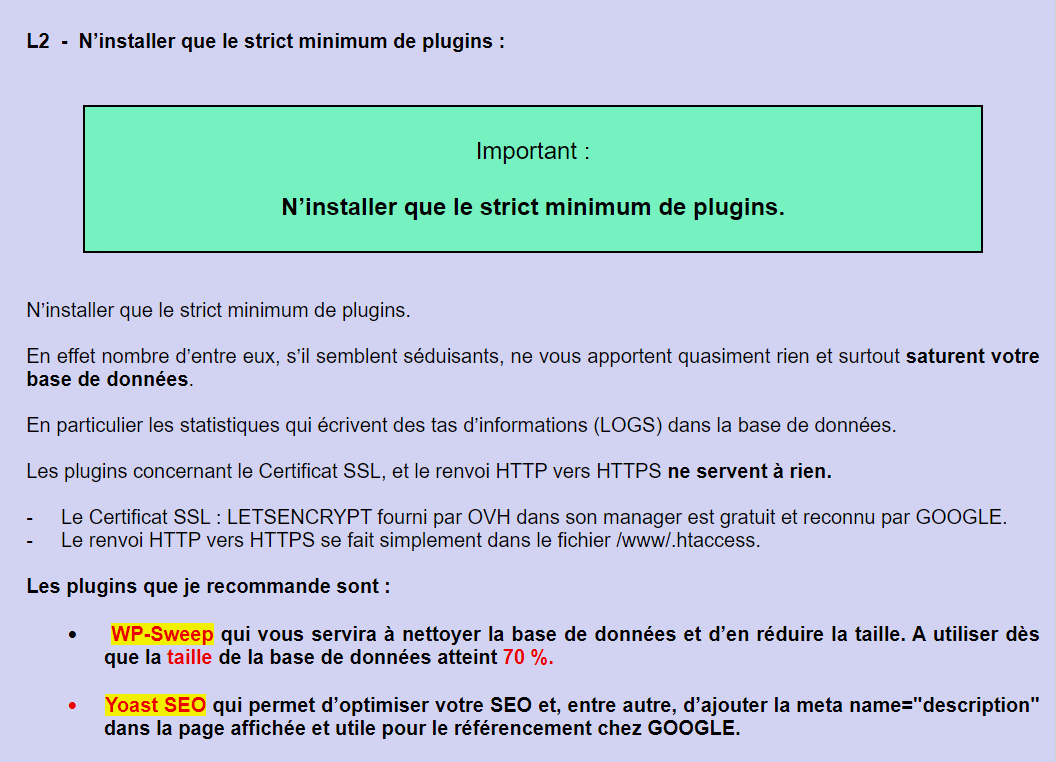

- Commencez d'abord par supprimer tous les plugins qui ne sont pas strictement utiles.
- Puis nettoyez votre base de données avec le plugin wp-sweep
**O4 - Réduire/Nettoyer une Base de Données pleine avec le plugin WP-Sweep**
https://www.wordetweb.com/word-et-web/WORDPRESS-guide-installation-de-WordPress-premier-domaine-chez-OVH-FR.htm#_O3__-
