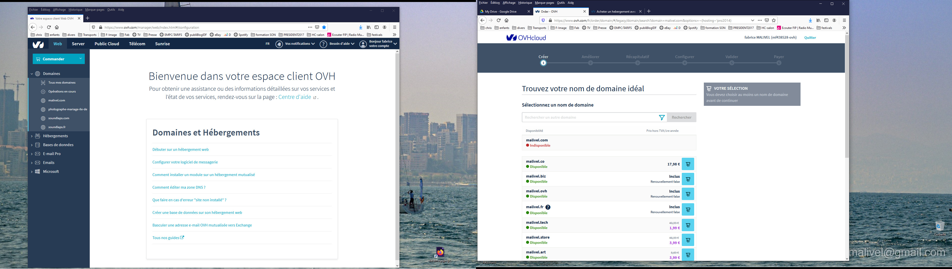

Il se trouve que lorsque le veux acheter l'hebergement, je dois choisir un nom de domaine, mais le mien est refusé!!
J'aimerais bien prendre le nouvel hébergement chez OVH et rapatrier les boites mails avant la fin de l'hébergeur actuel.
Mais je ne sais pas vraiment comment faire la bascule proprement ?
Il me faut certainement avoir déjà l'hébergement ici pour modifier les DNS ou MX...
J'ai déjà d'autres hébergements et nom de domaines chez OVH.
J'ai beau gérer du multisite, peut on le faire aussi pour les mails de plusieurs nom de domaine?
Par exemple : je dispose du nom : SOUNDLAPS.COM avec une gestion des mails associés, mais puis je rapatrier les mails relatifs au nom : MALIVEL.COM dans l'espace d'hébergement de SOUNDLAPS.COM ?
Voici la page de refus, malgré le fait que le nom de domaine m'apartien!!
```text
dig +nocmd +noall +answer malivel.com A @dns113.ovh.net
malivel.com. 60 IN A 46.105.57.169
dig +short -x 46.105.57.169 -> cluster020.hosting.ovh.net
il est déjà hébergé chez Ovh ```
