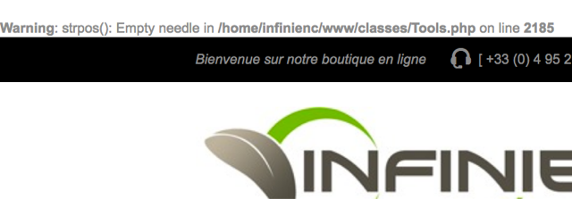

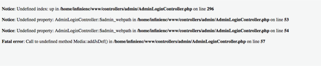

L'un de nos clients possède un prestashop que nous avons récupéré en gestion.
Il fonctionnait parfaitement bien visiblement des fichiers on été modifiés à 3h44 du matin !
Depuis plus aucun accès au back office.
Www.infinienature.com
En pièce jointe les screen du debug.
Merci à tous !

C'est le fichier adminLoginController.Php qui a été édité à une heure vraiment douteuse... Mais j'ai pas vérifié l'ensemble des dossiers et sous dossiers, il y en a sans doute d'autres....

Salut @kyodev j'ai pas trop eu le temps de m'occuper du site, j'ai changé le fichier adminLoginController.Php et j'ai immédiatement récupéré mon back office et certaines pages qui étaient en 404. Il me reste maintenant à afficher les photos du site.
