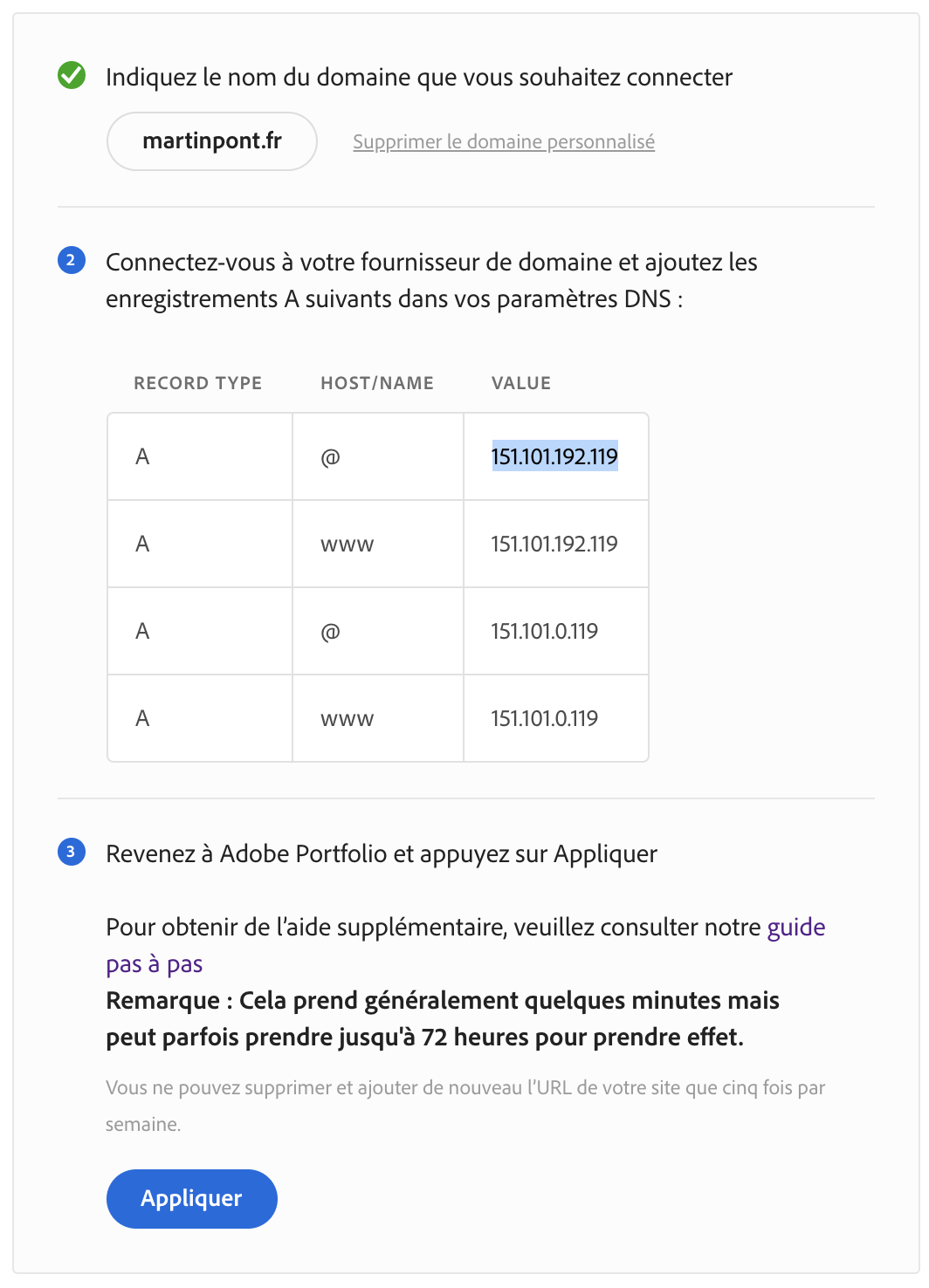

Je souhaite lier mon compte Adobe Portfolio à mon nom de domaine OVH, mais je n'y connais rien du tout en zone de DNS...
Je me retrouve face a ce message, mais une fois sur mon tableau de bord, impossible de savoir ou mettre le @ ou WWW ou encore le morceau de code...
Si vous savez m'expliquer ou et comment faire ce serait super ! Merci :)

manager Ovh/domaine/zone DNS:
* supprime l'entrée **www** CNAME sur martinpont.fr
* corrige l'entrée A (sous-domaine vide) avec **151.101.192.119** (au lieu de 213.186.33.5)
* corrige l'entrée A (sous-domaine **www**) avec **151.101.192.119** (au lieu de 213.186.33.5)
* ajouter une entrée A (sous-domaine vide) avec **151.101.0.119**
* ajouter une entrée A (sous-domaine **www**) avec **151.101.0.119**
toi, tu dois attendre 1 heure ou 2 maxi pour voir le changement
pour adobe ça sera bien plus long
Hello ! Merci beaucoup pour ton aide !!
1) Alors j'ai supprimé chaque CNAME
2) Je ne vois qu'une entrée A, que j'ai modifié par le bon code "151.101.192.119"
Mais c'est tout, les trois autres options je ne les vois pas....
crée les alors
