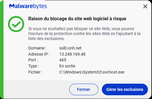

Bonjour à tous
J'ai un problème un peu curieux, depuis hier malwarebytes me bloque un site dont l'adresse ressemble étrangement à l'adresse serveur mail OVH juste le domaine qui est différent onh.net au lieu de ovh.net
C'est pour cette raison que je poste ici et le blocage ne se déclenche pas forcément quand je suis sur le navigateur c'est dans System32 que le problème semble se trouver.
J'ai essayé de creuser pour trouver ce qu'il se passe mais sans résultat.
Je sais que ça n'a rien à voir avec mon hébergement OVH, enfin je le suppose, mais si quelqu'un a déjà eu connaissance de ce type de problème ou une petite idée concernant ce site onh.net
Je craints bien sur une infection ou tentative sur mon pc, pour l'instant je reçois constamment l'information de blocage de ce site.
Merci à vous

Il faudrait un logs écrit de votre logiciel pour avoir la vraie adresse du site, car cela pourrait être une lettre cyrillique.
De plus d'après votre capture d'écran c'est bien un flux sortant de votre ordinateur à destination d'un port 465 qui est normalement pour du SMTP.
onh.net
Ce nom de domaine est à vendre et n'est pas hostile _a priori_.
Vous auriez peut-être configuré cette adresse par erreur dans un de vos logiciels
Le hostname ssl0.onh.net résout à l'adresse IP 13.248.169.48 ainsi que 76.223.54.146 qui est la page de landing de GoDaddy. En fait n'importe quel sous-domaine y est associé (wildcard), donc azertyuiop.onh.net c'est pareil.

Voici le rapport de Malwarebytes :
Malwarebytes
www.malwarebytes.com
-Détails du journal-
Date de l’événement de protection: 06/10/2024
Heure de l’événement de protection: 15:34
Fichier journal: c0618984-83e7-11ef-903f-00ff5132cbf3.json
-Informations du logiciel-
Version: 5.1.11.133
Version de composants: 1.0.5048
Version de pack de mise à jour: 1.0.90109
Licence: Premium
-Informations système-
Système d’exploitation: Windows 11 (Build 22631.4169)
Processeur: x64
Système de fichiers: NTFS
Utilisateur: System
-Détails du site Web bloqué-
Site Web malveillant: 1
, C:\Windows\System32\svchost.exe, Bloqué, -1, -1, 0.0.0, 8EC922C7A58A8701AB481B7BE9644536, 949BFB5B4C7D58D92F3F9C5F8EC7CA4CEAFFD10EC5F0020F0A987C472D61C54B
-Données du site Web-
Catégorie: RiskWare
Domaine: ssl0.onh.net
Adresse IP: 13.248.169.48
Port: 465
Type: En sortie
Fichier: C:\Windows\System32\svchost.exe
(end)

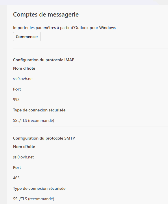

J'ai vérifié ma boite mail ovh Thunderbird c'est bien ssl0.ovh.net pour le serveur est elle fonctionne entrant et sortant et je n'ai fait aucun changement ni ajout de boite depuis x temps
Parcontre onh.net existe bien et c'est son ip qui est donné.

Vous avez vérifié la configuration d'autre programme (genre "mail" qui est intégré à windows) ?
J'utilisais courrier et je ne voulais pas de outlook j'ai laissé tomber pour utiliser thunderbird.
Mais je vais regarder de ce côté là.
j'ai ouvert courrier qui m'a renvoyé sur Outlook bien sûr en me demandant de configurer mes boites j'ai fait pour la boite OVH les serveurs sont bon.
Je vais voir si je continue d'avoir l'alerte, je vous tiens au courant.
