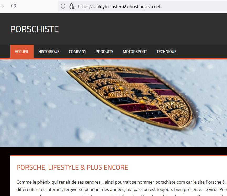

J'ai un souci sur l'affichage du site qui est totalement cassé. Je m'explique : je viens de prendre un nouvel hébergement ovh avec Wordpress d'installé. J'ai eu quelques soucis avec des redirections de DNS maintenant résolus. Cependant, l'affichage du site est totalement cassé : voir www.porschiste.com. J'ai bien essayé de désactiver toutes les extensions, de remettre le thème de base, rien à faire l'affichage est dégeu. Sauf depuis mon navigateur (Safari) de mon ordi où ça fonctionne, mais même si je passe par Safari depuis un autre ordi ça ne fonctionne pas. Je me demande donc si ça ne serait un problème de fichier de config ou de htaccess ? Auriez-vous une idée ?

Bonjour @JosselinB3
Vous vous êtes fait avoir avec cette satanée **installation en un clic** ou ce WordPress déjà installé à la livraison.
C'est une véritable cochonnerie.
A l'aide de mon guide ci dessous appliquez soigneusement les paragraphes **_A à J_** de mon guide.
Puis :
Entrer dans l’administration WordPress de votre site : https://porschiste.com/wp-login
Installer le plugin « Better Search Replace ».
L’utilisation du plugin « Better Search Replace » est décrite dans le paragraphe :
**O9 - Changer l’adresse du site dans toute la base de données – Plugin « Better Search Replace »**
https://www.wordetweb.com/word-et-web/WORDPRESS-guide-installation-de-WordPress-premier-domaine-chez-OVH-FR.htm#_O9__-
Remplacements à effectuer :
- Remplacer partout « ssokjyh.cluster027.hosting.ovh.net »
- Par « porschiste.com »
Enfin s’assurer que vous pouvez accéder à votre site via l’adresse https://porschiste.com et que c’est bien cette adresse qui apparait dans la « barre d’adresse du navigateur » pour toutes les pages de votre site.

Vous devez utiliser Better Search&Replace pour remplacer tous les
"/ssokjyh.cluster027.hosting.ovh.net/" par "/porschiste.com/" à travers tout votre site.
Hello,
Effectivement avec Better Search Replace, tout est rentré dans l'ordre :)
Il s'est passé exactement ce que tu décris dans ton guide au paragraphe O9 !
Un grand merci pour ce guide très utile !
