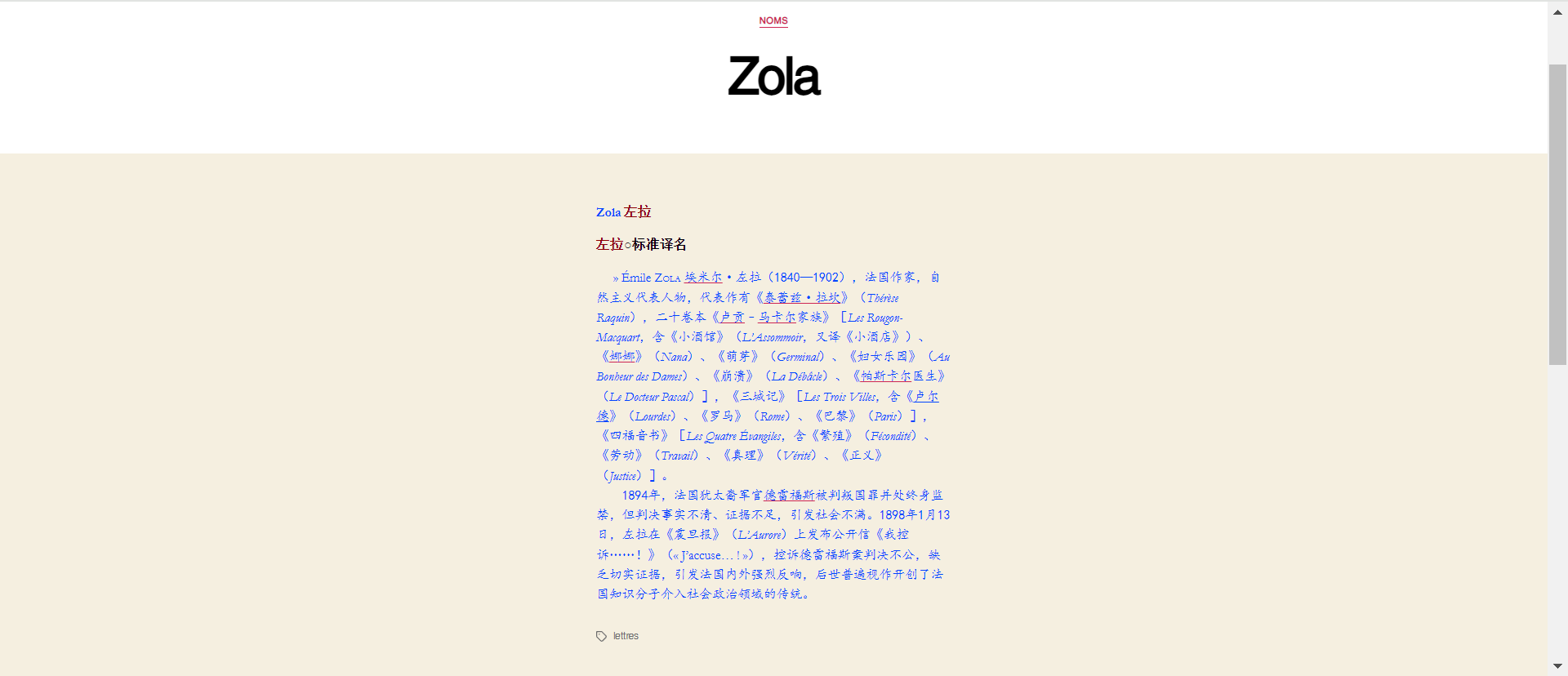

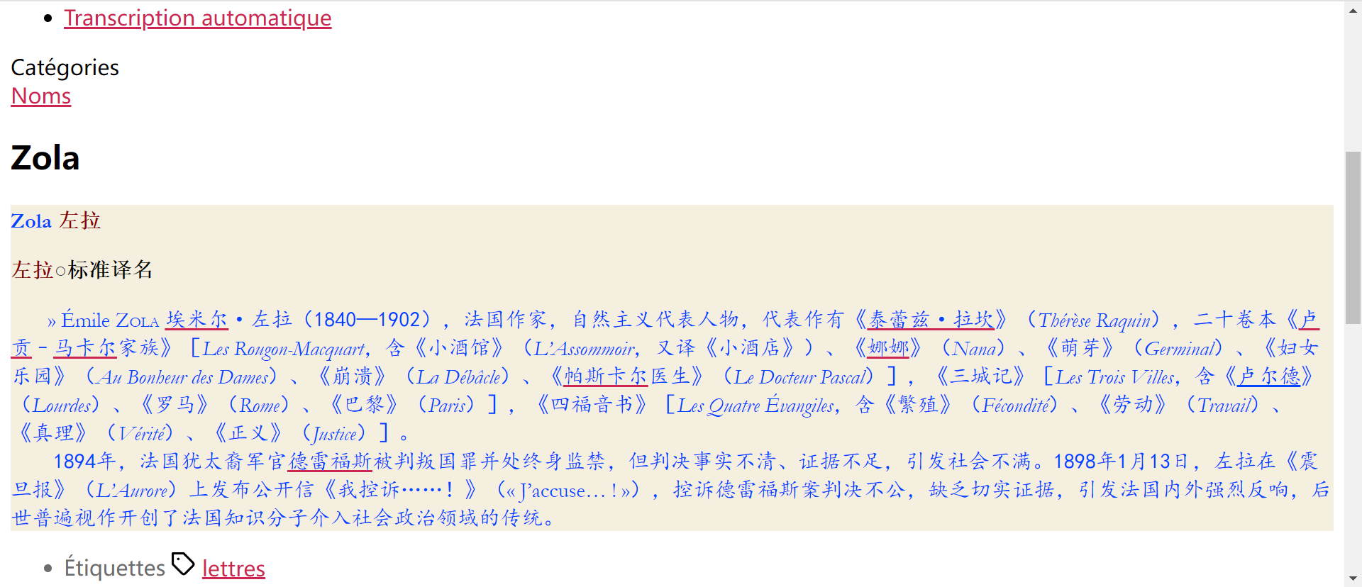

J’ai passé il y a quelques mois mon site transcriptionenchinois.com en https, mais l’affichage a complètement changé (voir captures d’écran ci-joints). J’ai lu un guide disant que L’activation du SSL doit être réalisée avant l’installation de WordPress afin d’éviter les problèmes d’affichage si cette activation était réalisée après l’installation., mais puisque j’ai déjà installé le WordPress avant d’activer le SSL, est-ce qu’il est encore possible de restaurer l’affichage initial ?
mode http :
mode https :
Affichage en mode https

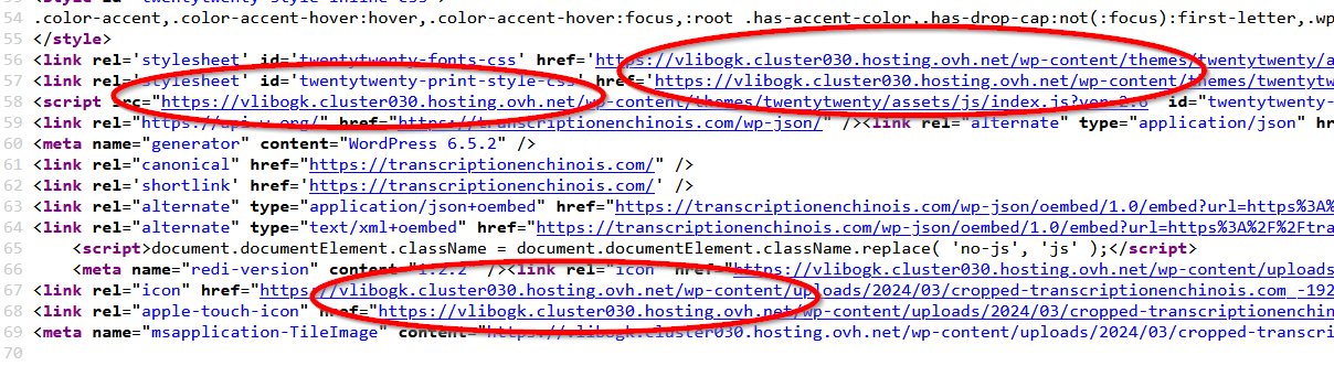

La raison est que https n'est pas compatible avec cette adresse barbare que Gaston vous suggère de changer.
Voyez un tout petit morceau du code source de votre page:
Vous ne devriez plus faire appel à des adresses contenant cluster030 car aucun de ces liens ne fonctionne en https (certificat invalide).
Donc oui il faut faire un changement de masse dans votre site avec un outil comme Better Search and Replace.
