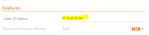

Côté Zoiper ensuite, il y a visiblement possibilité de choisir l'identifiant de l'appelant, mais de la même manière peut être que cela ne fonctionne que sur une ligne Trunk ?
Je viens de faire le test à l'instant sur la version Windows de Zoiper5 v5.4.5.
Je n'ai pas trouvé où il y aurait cette possibilité.
La seule possibilité que je vois ne peut être vu en appel entrant que par un téléphone VoIP.
Dans Zoiper pour mobile Android c'est le paramètre "ID de l'appelant" qui me semblait pouvoir permettre ça...
C'est la même chose que la version windows anglaise.
