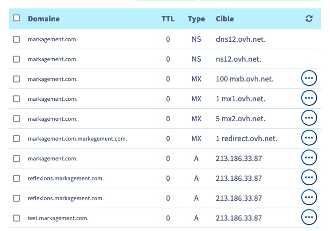

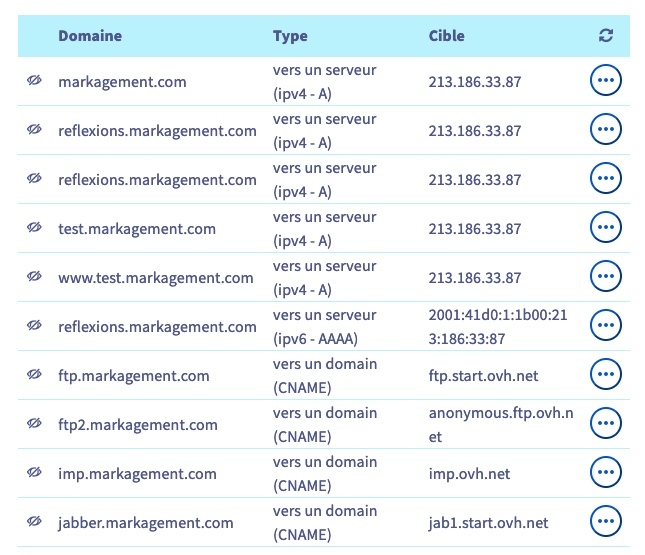

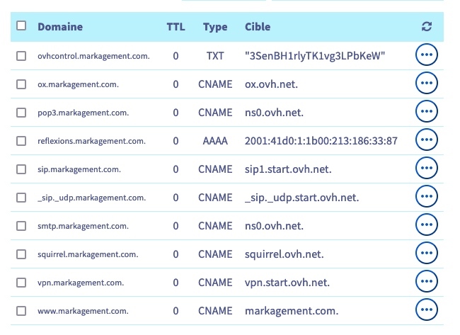

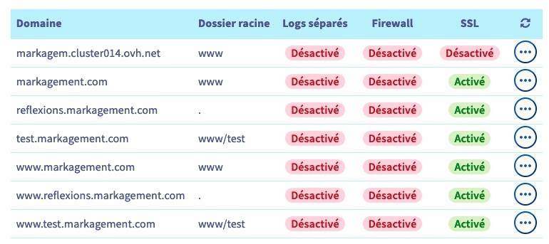

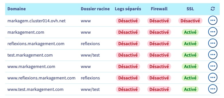

Toujours l'alerte … Je récapitule la situation :
* Le dossier du site "reflexions" (site 2) est au même niveau que celui intitulé "www" (site 1) dans le dossier intitulé /
* Dans Hébergement :
Informations générales : le certificat SSL indique : Oui - LETSENCRYPT - DV
Le signet Multisite affiche
Dans Domaine :
DNS : les pages 1 et 3 affichent : et
Redirections : on a :
En espérant que cela vous permettra de repérer où est mon erreur et … avec mes remerciements. PhM.

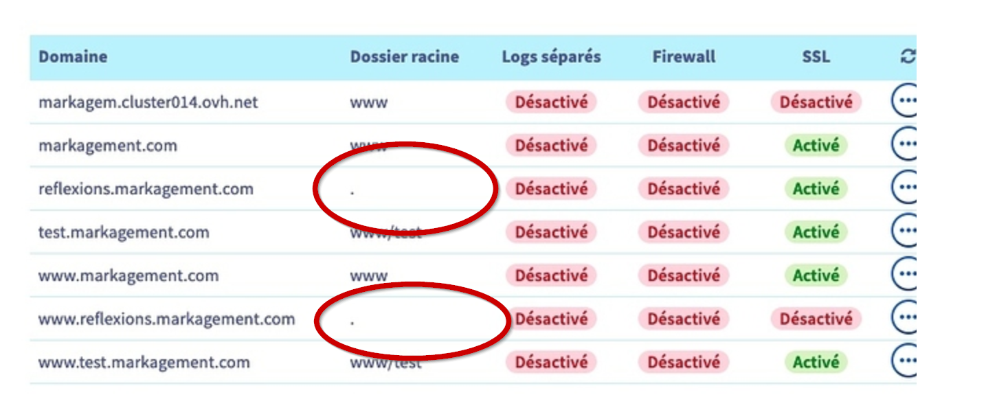

C'est normal, ça ?
J'avais repéré ce "." plutôt que "/" … mais que puis-je faire ? Détacher les deux domaines et recommencer ?
Re-merci !

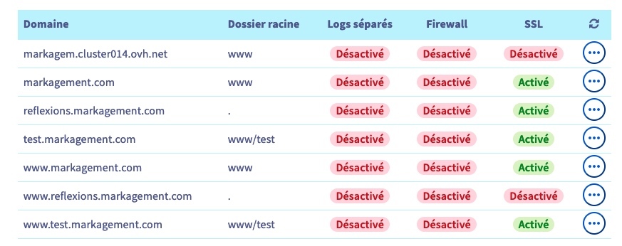

Bis : J'ai réagi trop vite, j'essaye de "modifier" le domaine et je vous tiens au courant.
Ter: Multisite a maintenant l'aspect suivant
Lorsque j'utilise la fonction Modifier le domaine, je peux remplacer le . par / , mais lors de la validation de ce choix … rien ne s'enregistre et je retrouve le .
Bon, par imitation du www pour markagement.com, j'ai enregistré "reflexions" pour reflexions.markagement.com
Le message d'alerte reste le même … faut-il attendre 24h ?
Eureka ! Le site s'affiche.
Grand merci, Fritz2cat, de ta patience et de tes remarques ! Il est clair que sans ton aide j'y serai encore.

Il faut essayer de comprendre pourquoi, avec votre FTP ouvert à côté dans une fenêtre séparée.
Il y a un lien évident entre les deux !!
Bonsoir, Fritz2cat,
Je ne comprends pas la remarque concernant le FTP …
Lorsque j'ouvre File Zillail y a le dossier / qui contient essentiellement les répertoires reflexions, www et des sauvegardes.
Belle fin de semaine à vous.
"reflexions" dans votre FTP et "reflexions" dans dossier racine de votre multisite reflexions.markagement.com
--> le site reflexions.markagement.com va afficher le site qui se trouve dans le dossier "reflexions".

Oui, tout est maintenant clair et fonctionne bien.
Encore merci à Fritz2cat !
