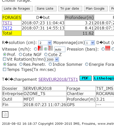

il y a t il quelqu'un qui pourrai m'informer sur ce point
les images de graphe cree ne s'affichent pas
je pense qu'il manque une biblio sur le serveur
j'ai installe le GD mais soit il en fonctionne pas ou n'est pas validé
voila je n'obtient qu'un petit icone vide
l'image tracée est en pngimage

Visiblement vous avez aussi un problème d'encodage, du coup peut être que le problème viens de là.
bonjour janus merci pour votre reponse
oui la police fr n'est pas correcte, je vais corriger d'abord ce problème
puis voir
sous php5 je n'ai pas ce souci j'ai compare les config php.ini 5 et 7 elles paraissent identiques mais il doit y avoir une différence
merci
Après là sans voir le code où l'URL pas possible d'aider plus.
Mais vu le screen pour moi c'est plus un problème d'encodage (genre ça tourne en php5.4 mais pas en 5.6 par exemple et donc pas en PHP7).

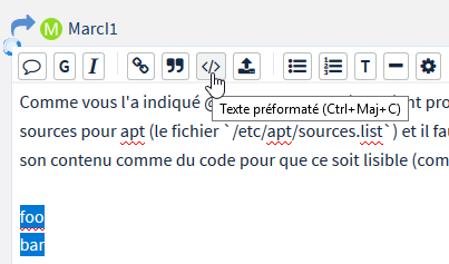

Alors par contre il faut **utiliser la balise code**.
[Code]contenu[ /code] (il faut enlever l'espace, c'est volontaire)

stp, entoure les lignes de console/code avec 3 backticks:
