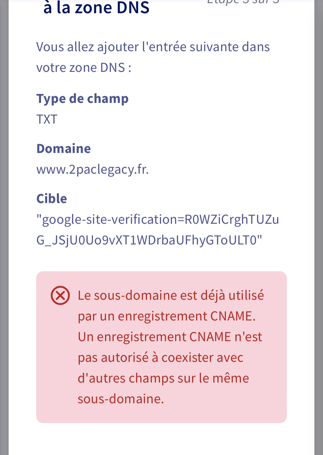

Je rencontre la problématique suivant :
J'aimerai intégrer mon site à Google Search Console mais je rencontre un problème. Dés que je valide avec le code/clé fourni par Google pour ajouter en TXT la clé dans ma zone DNS j'ai le message suivant qui apparait : _> "Le sous-domaine est déjà utilisé par un enregistrement CNAME. Un enregistrement CNAME n'est pas autorisé à coexister avec d'autres champs sur le même sous-domaine."_
J'ai plusieurs CNAME dans ma liste mais je ne sais pas ce qu'il faudrait supprimer ?

Pouvez-vous faire une capture d'écran du message d'erreur ?
Bonjour, merci pour votre réponse.
Comme demandé, voici une capture de ce que j’ai.

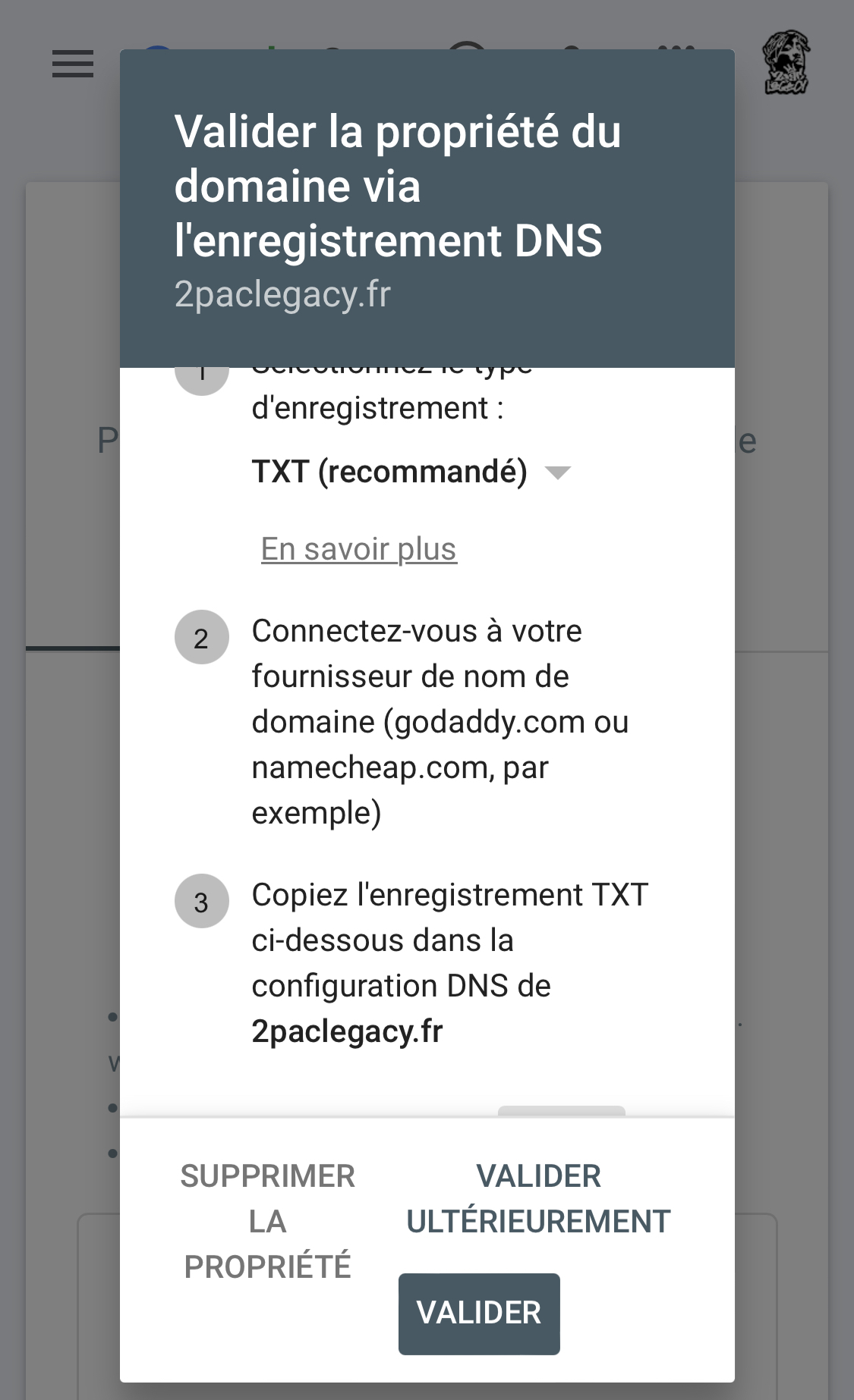

Es-ce que par hasard Google ne demande pas un TXT sur la racine du domaine (donc 2paclegacy.fr et non www.2paclegacy.fr) ??
Je vous ai fais une capture de ce que j’ai avant de copier coller le code TXT depuis Google car je ne comprend pas trop.
C'est eactement ce que je vous disais, pourquoi mettez-vous ce code pour le sous-domaine "www" ?
Ce n'est pas demandé, c'est une erreur, il ne faut pas mettre de sous-domaine.
Ça marche ! Merci beaucoup pour votre aide encore.
