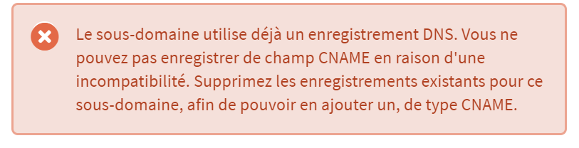

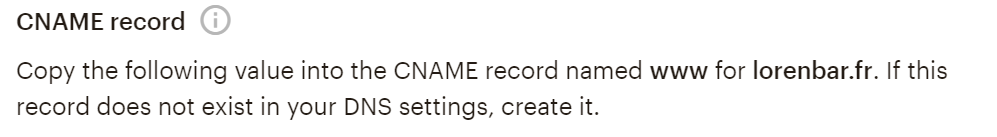

J'ai aussi le même soucis. Je n'arrive pas à créer la valeur CNAME. lorsque je vais dans "ajouter une entrée DNS" puis CNAME, ensuite je rajoute "www" en sous domaine et je colle bien les valeurs donner par mailchimp. Un message d'erreur survient en disant que :
Je ne sais pas trop si je m'y prend de la bonne manière et je n'ose pas trop supprimer les autres enregistrements de peur de créer un problème sur le site.

je rencontre exactement le même problème avec le même message d'erreur. Il semblerait que ce soucis soit dû au fait que d'autres "enregistrements existant pour ce sous-domaine" existent en TXT. Doit-on les modifier ou les supprimer ?

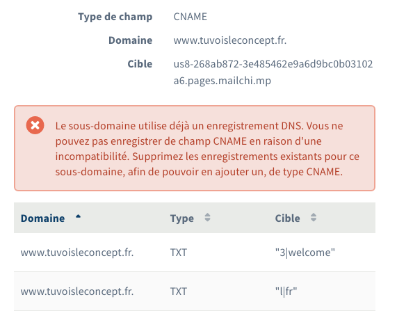

Le problème n'est pas dans l'édition de la zone DNS, j'y ai accès. Le problème est la réponse que j'obtiens : le même message d'erreur que MarineC6
Mon nom de domaine est www.tuvoisleconcept.fr
En ce qui concerne l'alias, j'imagine qu'il s'agit de ce que donne mailchimp :
us8-268ab872-3e485462e9a6d9bc0b03102a6.pages.mailchi.mp
Je vous remercie d'avance.
```text tu peux supprimer ces pollutions, mais ce n'est pas le souci
```text
tuvoisleconcept.fr. TXT "1|www.tuvoisleconcept.fr"
www.tuvoisleconcept.fr. TXT "l|fr"
www.tuvoisleconcept.fr. TXT "3|welcome"
tu dois le mettre sous quel sous-domaine?
www: tu ne peux pas c'est ton site
tu as un lien sur le procédure demandée par mailChimp ```

Ah ! Je pensais pouvoir utiliser le www !
Alors dans ce cas là, le sous domaine devrait être "newsletter.tuvoisleconcept.fr"
Voici le lien de la procédure MC :
https://mailchimp.com/help/connect-domain/

manager Ovh/domaine/zone DNS: ajouter entrée CNAME
sous-domaine: **newsletter**
cible: **us8-268ab872-3e485462e9a6d9bc0b03102a6.pages.mailchi.mp**`.` **NOTE** le point final ```
Merci beaucoup, le problème semble être réglé pour newsletter.tuvoisleconcept.fr.

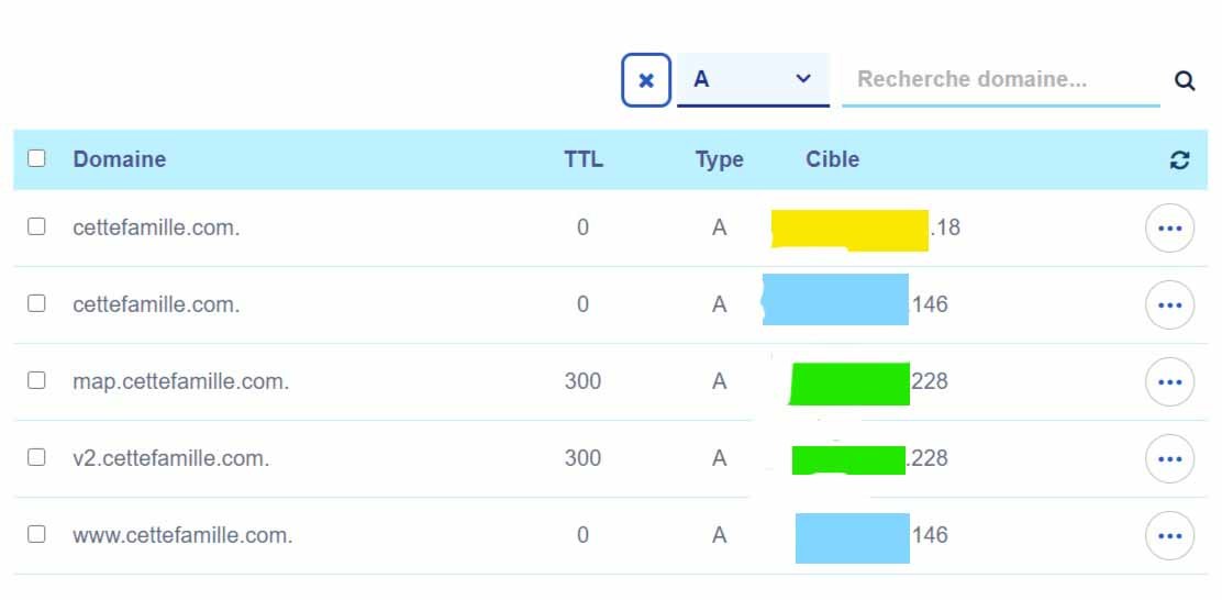

Comme mes prédécesseurs ici, je souhaite connecter un sous domaine à mailchimp pour générer mes futures landing page.
Exemple : landingpage.cettefamille.com
Si j'ai compris la procédure pour la création du CNAME, j'ai plus de mal avec la création d'un enregistrement A et cette info : "Si une ou plusieurs adresses IP sont actuellement répertoriées dans votre Enregistrement A, remplacez-les par l'adresse IP que nous fournissons."
Je dois donc mettre la même adresse IP (celle fournit par Mailchimp) sur tous mes enregistrements A ? Cela ne va pas faire bugué mon site ?
En jaune : l'IP de mailchimp et en vert et bleu les ip déjà présentes pour mon site.

dig +nocmd +noall +answer cettefamille.com A @dns11.ovh.net
cettefamille.com. 3600 IN A 87.98.154.146
cettefamille.com. 3600 IN A 148.105.251.18
148.105.251.18 est erroné à priori
ton site est déja partiellement inaccessible
tu ne dois pas toucher au domaine root cettefamille.com ou au sous-domaine www
pour le reste, tu ne dis pas ce que l'on te demande
peut-être voir un pro? ```

148.105.251.18 est l'ip fournit par mailchimp pour la connexion au domaine.
Mailchimp indique (en tout cas ce que j'en comprend) que si d'autres enregistrements A existent il faut remplacer leur IP par 148.105.251.18, ce qui me parait dangereux à première vue.
tu as déja fait l'erreur, supprimer
mailchimp n'a pas à remplacer l'ip du domaine root
tu dois utiliser des sous-domaines, `toto A 148.105.251.18` par exemple
