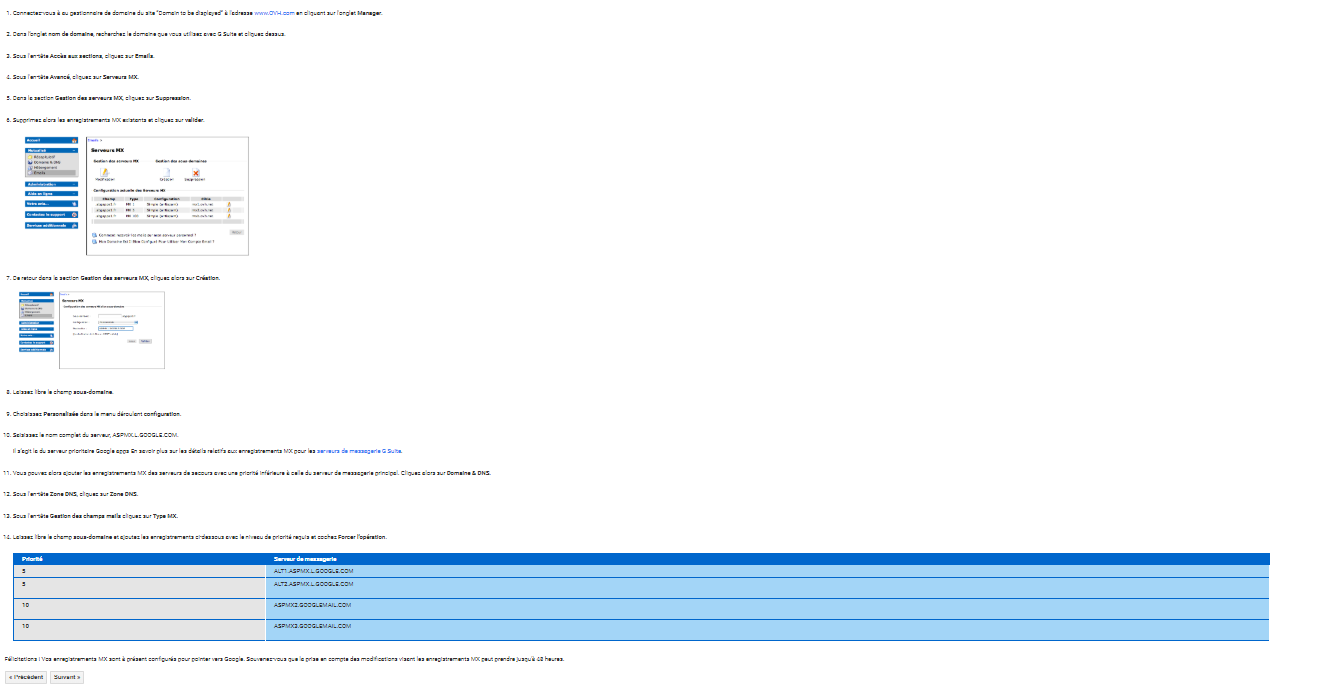

Si je ne me suis pas trompé c'est ça. Voici une capture d'écran de la marche à suivre que me donnait le lien.
J'espère que le texte dans l'image ne sera pas trop petit. C'est une adresse g mail que j'essaie de joindre à ovh.

Il me dit ceci:
Le domaine nu Blablabla est redirigé vers Blablabla
Pour vérifier si les enregistrements MX ont été définis pour votre domaine principal, accédez à la console d'administration
Vous pouvez remplacer votre domaine principal par un domaine secondaire actif. En savoir plus.
la console d'administration me dit de faire ceci :
Connectez-vous à au gestionnaire de domaine du site ”Domain to be displayed” à l'adresse www.OVH.com en cliquant sur l'onglet Manager.
Dans l’onglet nom de domaine, recherchez le domaine que vous utilisez avec G Suite et cliquez dessus.
Sous l'en-tête Accès aux sections, cliquez sur Emails.
Sous l'en-tête Avancé, cliquez sur Serveurs MX.
Dans la section Gestion des serveurs MX, cliquez sur Suppression.
Supprimez alors les enregistrements MX existants et cliquez sur valider.
De retour dans la section Gestion des serveurs MX, cliquez alors sur Création.
Laissez libre le champ sous-domaine.
Choisissez Personalisée dans le menu déroulant configuration.
Saisissez le nom complet du serveur, ASPMX.L.GOOGLE.COM.
Il s’agit la du serveur prioritaire Google apps En savoir plus sur les détails relatifs aux enregistrements MX pour les serveurs de messagerie G Suite.
Vous pouvez alors ajouter les enregistrements MX des serveurs de secours avec une priorité inférieure à celle du serveur de messagerie principal. Cliquez alors sur Domaine & DNS.
Sous l'en-tête Zone DNS, cliquez sur Zone DNS.
Sous l'en-tête Gestion des champs mails cliquez sur Type MX.
Laissez libre le champ sous-domaine et ajoutez les enregistrements ci-dessous avec le niveau de priorité requis et cochez Forcer l’opération.
Priorité Serveur de messagerie
5 ALT1.ASPMX.L.GOOGLE.COM
5 ALT2.ASPMX.L.GOOGLE.COM
10 ASPMX2.GOOGLEMAIL.COM
10 ASPMX3.GOOGLEMAIL.COM

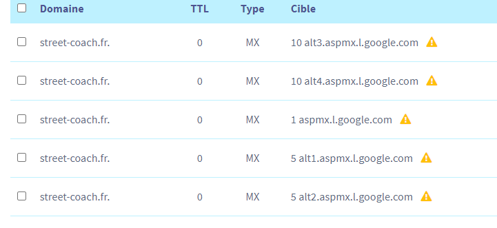

ok, donc tu as tous les éléments pour faire: changer les MX
simplement: manager Ovh/domaines/zone DNS
Ok je comprends mieux du coup. Je suis pas encore à l'aise avec la doc. Une fois que ce sera fait, est ce que mes soucis de réceptions d'emails seront résolus?
les MX permettront de recevoir les mails @tonDomaine sur GSuite oui

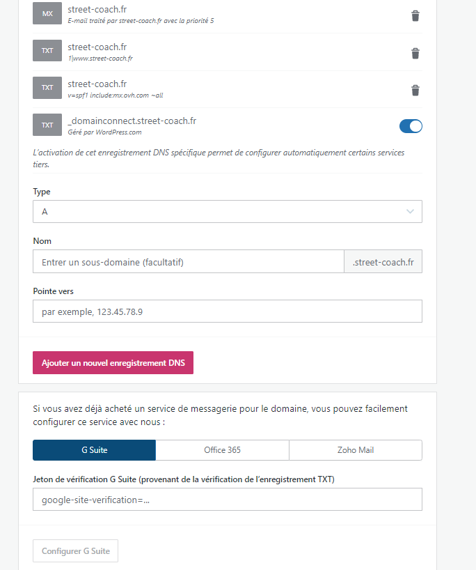

Chez Wordpress je ne peux rentrer qu'un seul MX et je ne peux pas entrer de cible , par contre il propose une configuration avec G suite cependant je n'ai pas encore trouvé le jeton de vérification qu'il demande.
non, certains y arrivent

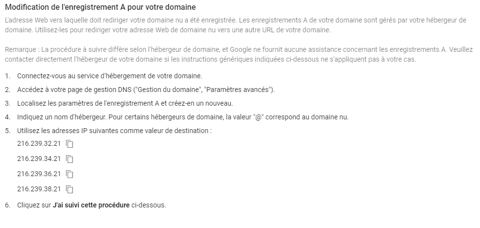

j'ai pu pointer avec les enregistrement A avec les ip donné par la doc g suite mais pas en MX il m'a pris que le premier et pas les 4 autres.
J'y comprends de moins en moins , dans la doc de Gsuite ils disent de mettre les enregistrement mx dans OVH .
et d'autres part wordpress me propose d'associer mon email Gsuite par le biais d'un jeton que je ne trouve pas .
