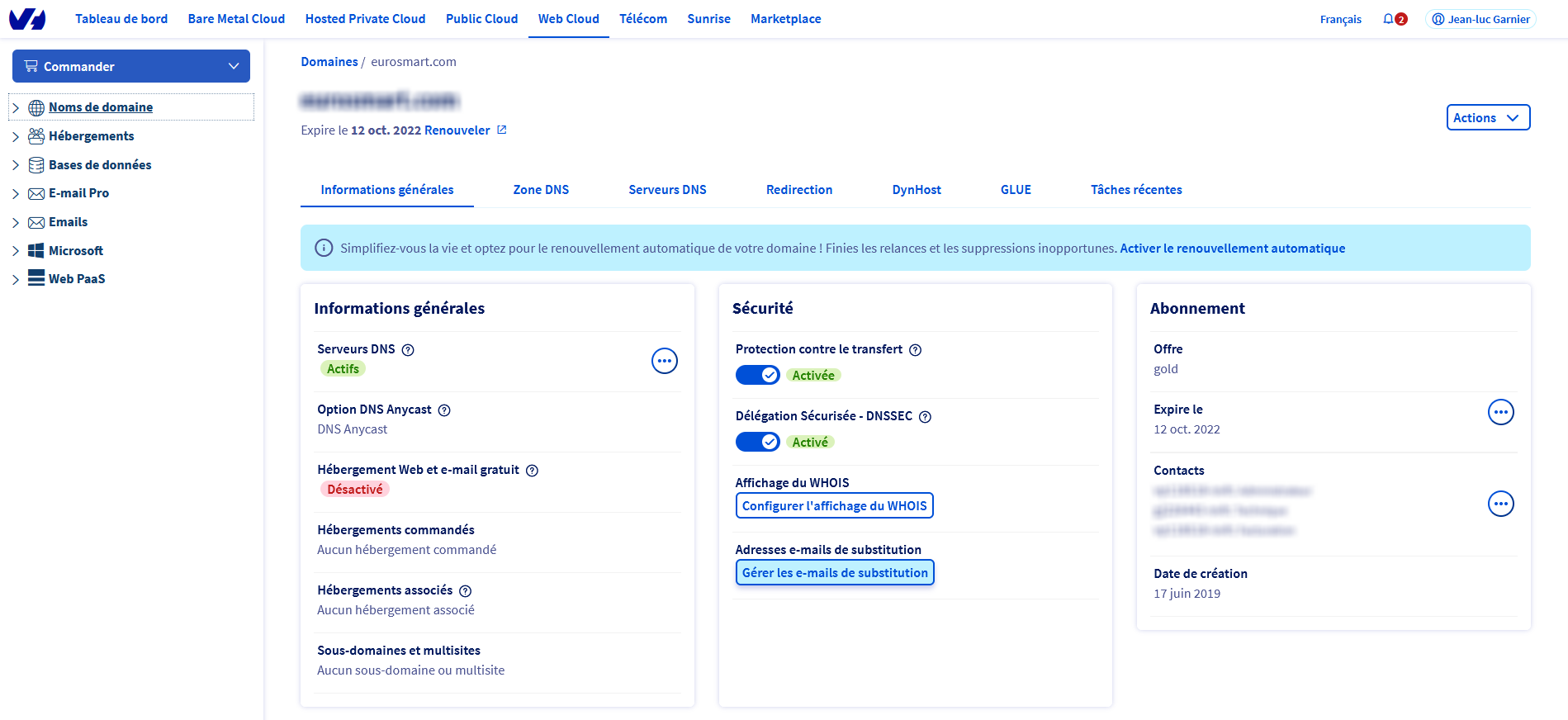

Ce n'est pas un Cloud PaaS mais un serveur Web cloud, probablement virtuel, mais j'ai un accès SSH root. Le serveur a bien une adresse IP dédiée.
Vous pouvez faire une capture d'écran de ce que vous avez dans votre espace client pour cette offre (pour être sur de quoi on parle car cela ne semble pas correspondre à cette zone du forum).
Désolé si je me suis trompé de section ! Voici l'interface à laquelle j'ai accès...
A priori votre site eurosmart.com / eurosmart.digital est sur hébergement web multisite cluster026.hosting.ovh.net
Si vous envoyez des mails depuis ce site c'est la passerelle (gateway) que vous trouverez ici https://docs.ovh.com/fr/hosting/liste-des-adresses-ip-des-clusters-et-hebergements-web/
Son adresse est 91.134.248.211 et son PTR est gwc.cluster026.hosting.ovh.net

pour moi ce que vous montrer comme image ne correspond pas avec ce que vous avez comme service.
Votre image montre juste le domaine et non le serveur.
Donc je vais re-poser la question : vous avez quoi comme service ?
C'est quoi l’adresse IP ou vous connectez pour administrer votre docker ?

Il va falloir donner cette IP...
Car une offre "perso2014" c'est un hébergement mutu ou c'est impossible de faire du docker.
Vous êtes en train de vouloir nous tourner en bourrique ?
Il n'y a pas de serveur mailserver.eurosmart.com (NXDOMAIN).
On n'installe pas des containers docker sur un hébergement web mutualisé.
On vous demande une copie d'écran et tout ce qu'on a vu pour le moment, c'est une copie d'écran du domaine, pas de son hébergement.
Quelle IP utilisez-vous ?
