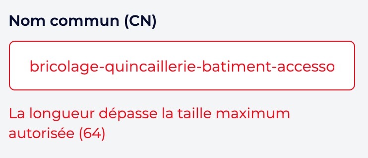

Hello, j'ai enfin pu essayer sur Gandi et... exactement la même limite :(
