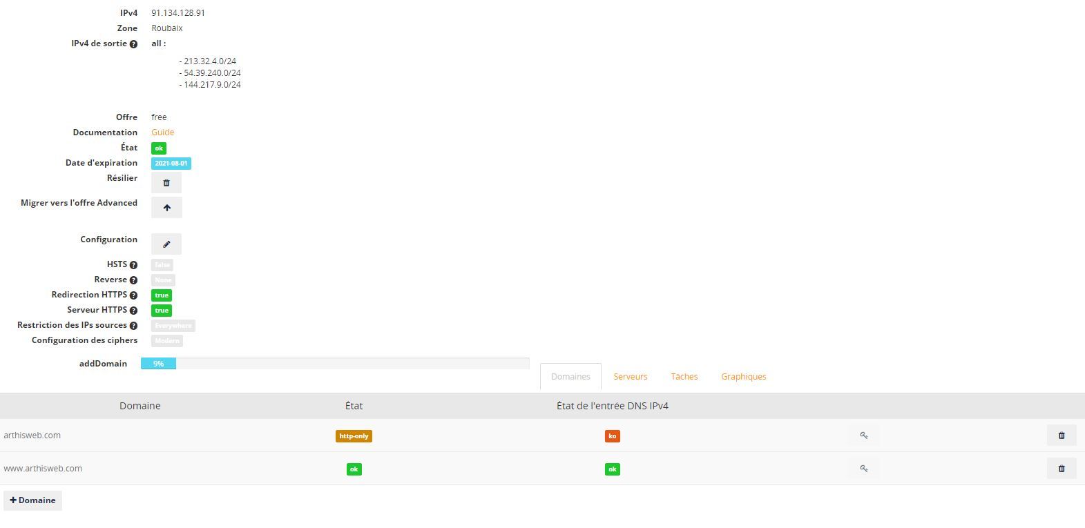

J'ai tenté dans mon espace Sunrise de rajouter arthisweb.com (en plus de www.arthisweb.com):

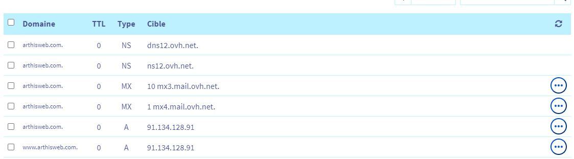

J'ai aussi été dans mon Web Cloud dans ma zone DNS et j'ai pointé "arthisweb.com" et "www.arthisweb.com" sur la même cible "91.134.128.91"
Et ensuite je suis allée dans redirection et j'ai pointé "arthisweb.com" et "www.arthisweb.com" sur la même cible "91.134.128.91" également.

Depuis, rien n'a changé, j'ai toujours le même problème "Votre connexion n'est pas privée" et dans sunrise la ligne "arthisweb.com http-only ko" a disparu.

Voyez votre zone DNS.
Pourquoi 51.210.43.20 dans un cas et 91.134.128.91 dans l'autre cas ?
Ah de fait! Je vous avoue que je ne sais plus trop pourquoi j'en suis arrivée là. Il fallait que je fasse une redirection il y a un bout de temps de 51.210.43.20 à 91.134.128.91 mais la vraie raison je ne suis plus certaine. J'apprend comme je peux dans toutes ces configurations (nouvelles pour moi).
Cependant, je coince toujours et ne vois toujours pas quel processus je dois appliquer pour résoudre mon problème ? Un petit coup de pouce en plus serait le bienvenu ;)
Je n'ai pas connaissance des instructions qui vous ont conduit à faire cette configuration-là.
Au pif je vous dirais de remplacer 51.210.43.20 par 91.134.128.91, mais si le SSL Gateway ne connaît pas votre domaine on fera pire que mieux.
Au fait, le VPS c'est vous qui le gérez ? Car normalement un VPS est capable d'avoir ses certificats SSL sans devoir faire appel à un gateway extérieur...

vous avez bien corrigé l'enregistrement A et le certificat est bien servi par le Gateway
