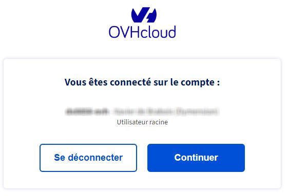

J'ai un peu progressé sur ce besoin,
j'arrive maintenant à utiliser l'API auth pour tenter de me logguer, mais la réponse de cette API est une URL de connexion avec des boutons, qui me redirige vers la page que je veux SANS me donner le fichu bearer
Ca ne sert donc strictement à rien.
Comment peut-on obtenir le bearer une fois qu'on se connecte ???

> echo "
SE CONNECTER
> else { throw new Exception("HTTP request failed with status code $httpStatusCode and response: $response"); }
RESULTAT :
