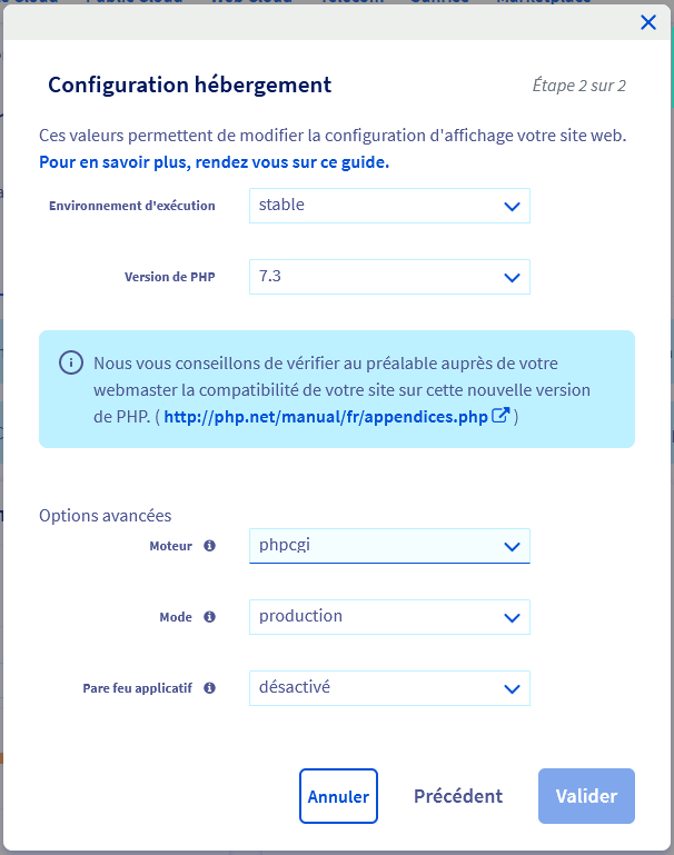

Pouvez-vous par contre essayer en changeant depuis votre espace client:
changer les paramètres de PHP
essayez un peu toutes les options -
* passer de production à développement
* surtout ne pas utiliser legacy sans raison
* changer php par phpcgi ou le contraire
* changer de version stable vers stable64 et php 7.3 ou 7.4

Je viens de passer à cette config :
app.engine=phpcgi
app.engine.version=7.3
http.firewall=none
environment=production
container.image=stable
Toujours le même problème...

Choisissez stable64 au lieu de stable.
En effet on abandonne les logiciels 32-bit, aussi sur les serveurs.
