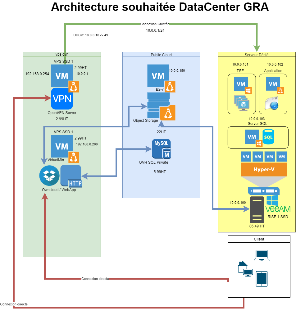

Actuellement je travaille encore avec des serveurs physiques, j'aimerai tout passé chez ovh mais question de sécurité j'ai pensé à une architecture comme joint dans l'image.
Je voulais donc savoir, est-il possible de réaliser cette architecture ?
Ma VM B2-7 je peux lui rajouter autant de volume souhaité ( ObjectStorage, Backup Volume ... )
Les BDD MySQL d'OVH peuvent elle être accessible uniquement via 1 seule adresse IP ( celle de mon serveur VPN) si non est-il possible de mettre une authentification a double facteur ?
Concernant le serveur RISE-1 sous Windows serveur 2019 je peux créer 1 autre VM Windows serveur 2019 sans une autre licence ( Comme lorsque l'on achète une licence normale) ?
Merci d'avance pour vos réponses.
Cordialement,
Architecture OVH

Pourquoi ne pas basculer tout ça sur un PCC ?
Alors au risque de paraître bête je ne sais absolument pas ce que c'est un PCC ^^
J'ai vue le private cloud mais les tarifs sont beaucoup top élevés
Autre question, comment ça se passe au niveau de la gestion du réseau ? car dans l'idéal je voudrait un reseau pour les deux VPS et ensuite 1 vlan pour ma machine public cloud et mon serveur dédié
edit: J'ai mit à jour pour montrer un peu le fonctionnement que je souhaite pour les adresses ip
