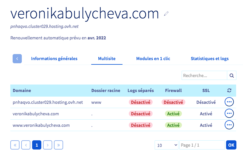

Bonjour Gaston. Merci de me venir en aide. J'ai survolé la page en lien mais j'ai pas trouvé la solution à mon probleme. voici capture d'écran de multisite après avoir associé le site à nom de domaine :
Bonjour @veronikabulycheva.com
C'est très simple, dans ton multisite mets partout **www** comme dossier racine.
merci. j'ai fais ! Avec succès, dit le site. Faut il attendre avant que la redirection marche?

Dans quel dossier as-tu installé ton nouveau site _(chemin complet)_ ?
De mon coté :

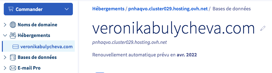

Justement, ta capture est de l'ancien site, il se trouve sur wordpress le nouveau est sur ovh. J'ai acheté le module en 1 clic, tout a été fait automatiquement. Ou est ce je peux voir le chemin d'isntalation?

Oui, je l'ai d'abord fais et en suite associée. voici l'adresse du nouveau : http://pnhaqvo.cluster029.hosting.ovh.net/

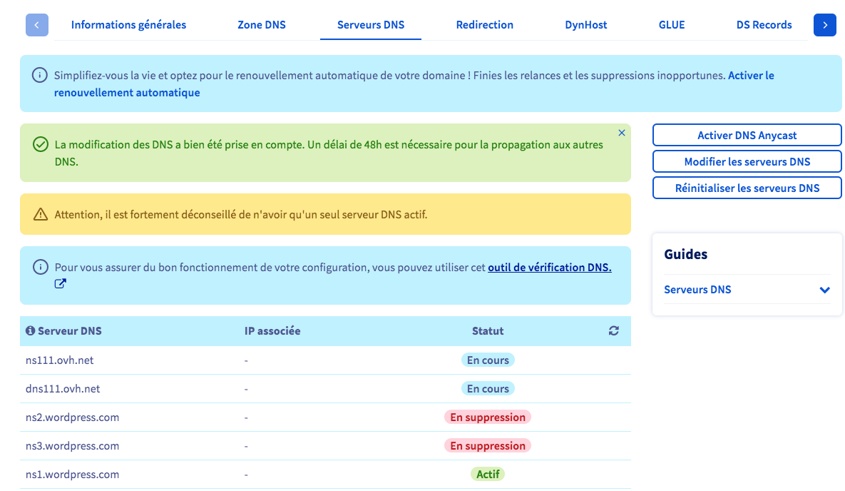

Dans l'espace client OVH, dans la rubrique Domaines > Serveurs DNS (donc: pas zone DNS)
changez les 3 serveurs ns1/2/3.wordpress.com
par les 2 serveurs dns111.ovh.net
Ensuite il faudra attendre 24 heures de temps de réplication.

Merci Frits.! Je l'ai fais. J'attends demain et reviens vers vous si probleme. Voici capture d'écran après l'avoir modifié :
Peut être il faut enlever le 3eme? (ns1.wordpress.com)
Ce n'est pas encore en ordre au niveau du registre .com
~# dig veronikabulycheva.com ns @b.1servers.netservers.net
;; AUTHORITY SECTION:
veronikabulycheva.com. 172800 IN NS ns111.ovh.net.
veronikabulycheva.com. 172800 IN NS dns111.ovh.net.
veronikabulycheva.com. 172800 IN NS ns3.wordpress.com.
veronikabulycheva.com. 172800 IN NS ns2.wordpress.com.
et je confirme que la réplication c'est 2 jours et non 1 jour (172800 secones)

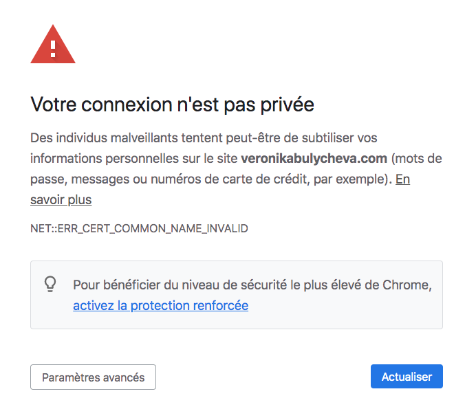

Bonjour Fritz. Plus de 2 jours ont passé depuis la manip qu'on a fait. Mon site n'est toujours pas lisible. Voici ce que s'affiche lorsque on tape mon nom de domaine :
Qui dois-je encore modifier? merci de votre aide
Pour vos serveurs DNS c'est OK:
On va procéder dans l'ordre:
1) Commander un certificat SSL:
https://docs.ovh.com/fr/hosting/les-certificats-ssl-sur-les-hebergements-web/
Vérifier que ça fonctionne jusque quand https://veronikabulycheva.com s'affichent sans alerte de sécurité
2) Mettre à jour votre wordpress dans la section /wp-admin/ > réglages généraux, changer à 2 endroits http://pnhaqvo.cluster029.hosting.ovh.net par https://veronikabulycheva.com
Vérifiez en voyant que votre site ne s'affiche plus avec ce truc barbare dans la barre d'adresse.
3) Editer votre .htaccess pour rediriger automatiquement http vers https, suivre ceci:
https://docs.ovh.com/fr/hosting/htaccess-reecriture-url-mod-rewrite/

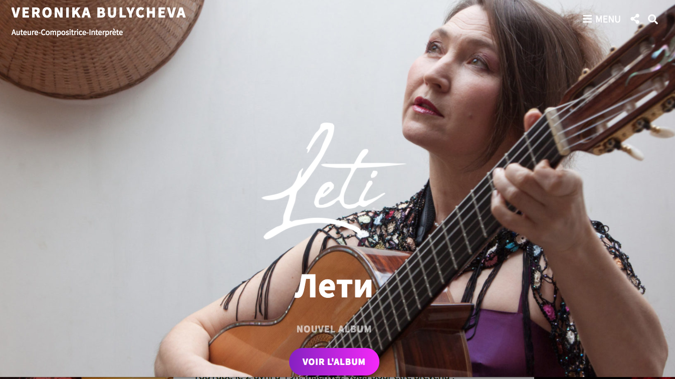

Merci infiniment, ami lointain. J'ai procédé avec succes les rubrique 1. et 2. Par contre le 3) me semble un casse tête. Je ne sais comment aller dans le corps du site pour intégrer le fichier .htaccess

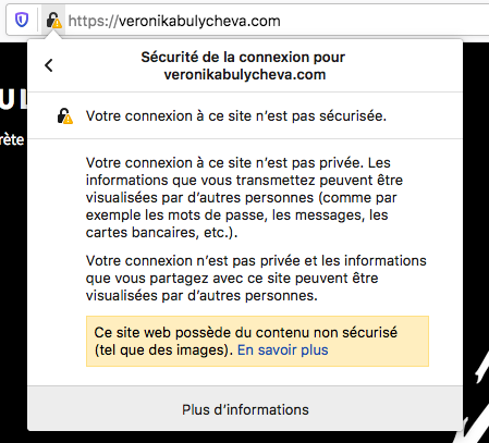

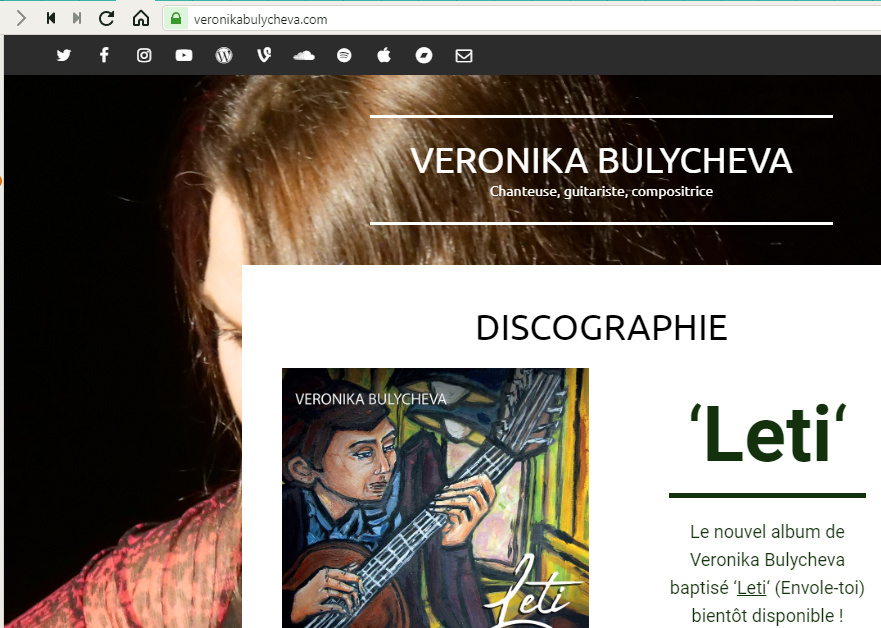

Pour le moment le site s'affiche mais sans images, voici l'erreur :
Cela doit être lié au probleme 3) (?)
Il vous reste à mettre les mains dans votre site web lui-même, il y a encore des objets qui font référence à l'ancien nom, et dans une page https, cela ne se fait pas d'avoir des parties en http non sécurisé.
