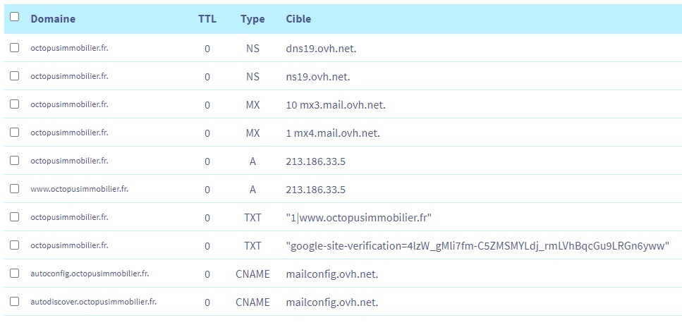

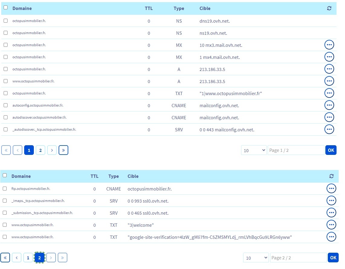

Je joins une copie d'écran de la zone DNS de mon site.
merci pour toute aide en vue d'une solution !
Ceci c'est faux, ce n'est certainement pas ce que Google vous a indiqué de mettre:
Votre entrée Google TXT semble correctement formattée a priori.
Pouvez-vous indiquer ce que Google vous a donné comme instruction à ce sujet.
Si cette instruction datait de 23 jours, considérez qu'elle est périmée et n'est plus valable aujourd'hui !

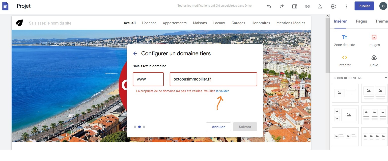

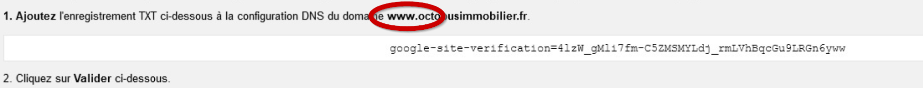

Voici en 2 images la procédure en partant de la page de mon projet de site en ayant cliqué sur "publier" :
- une fenêtre me demande d'insérer le nom de domaine et me demande de valider la propriété du nom
- en cliquant sur "la valider", j'arrive sur une page me demandant d'insérer le fameux enregistrement TXT, ce que j'ai fait dans la zone DNS sur OVH (à plusieurs reprises, avec plusieurs enregistrements, sur plusieurs jours..) ...et en cliquant ensuite sur valider sur la page, la page indique "la validation a échoué...." (en haut de la page)

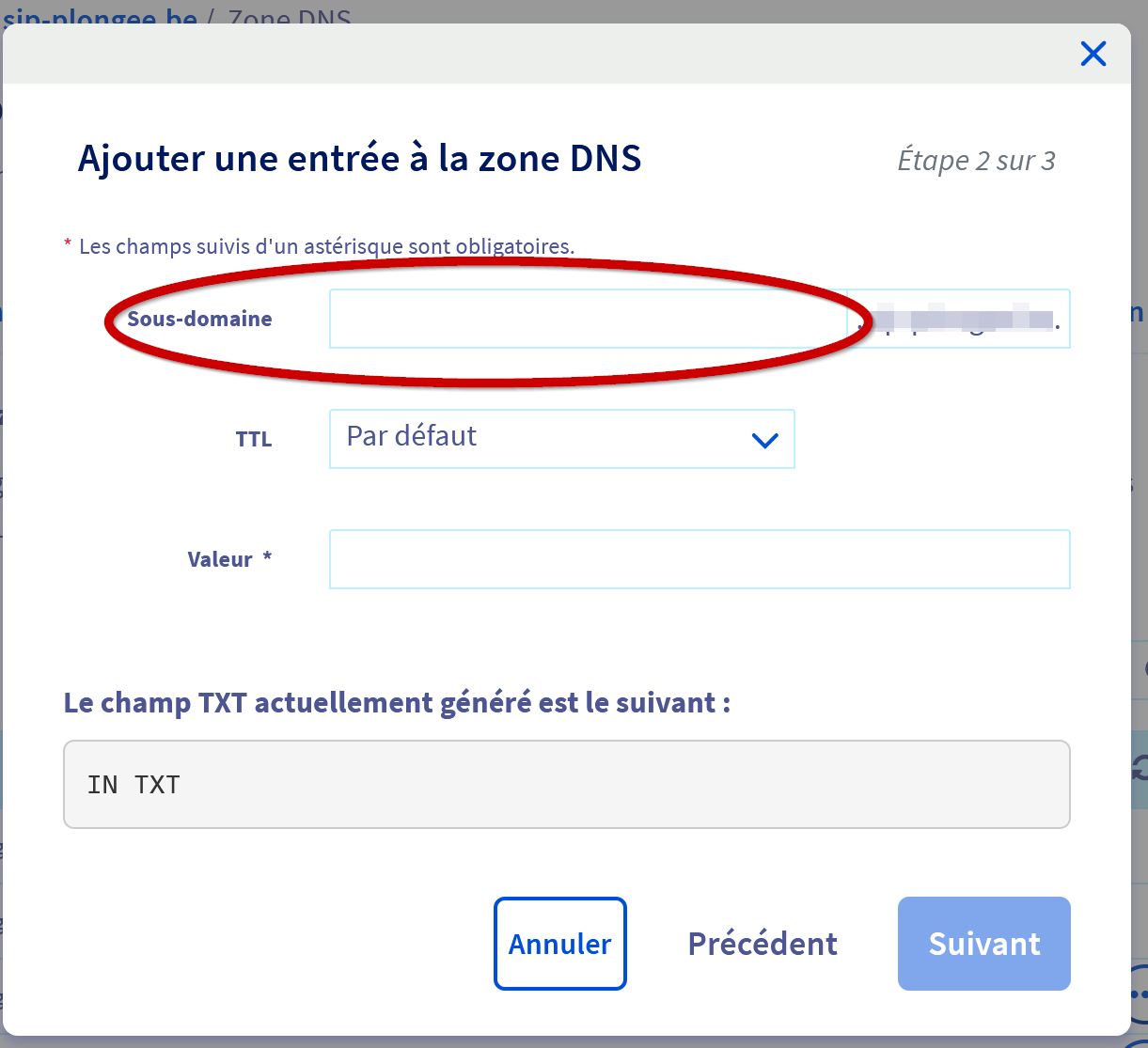

Je pense que le piège est ici:
Créez le même enregistrement TXT mais pour le sous-domaine www

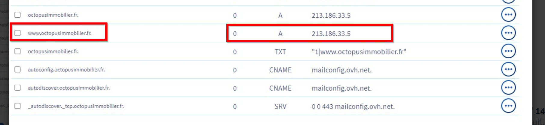

Après il faudra régler l'autre erreur que j'ai mise en évidence, car 213.186.33.5 ça va toujours vous amener sur une page d'OVH bienvenue, et pas sur un site hébergé sur Google.

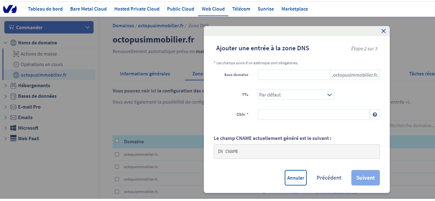

Désolé de mon ignorance, mais pourriez-vous me dire comment procéder exactement ? Comment ajouter une ligne TXT pour le sous-domaine www (quand j'avais ajouté la ligne TXT de google, il ne m'a pas été demandé si ça devait être pour le sous-domaine)
Là encore, mon ignorance est totale (j'essaye d'apprendre et de comprendre petit à petit!) : Jusqu'à maintenant aucune démarche ne concerne cette cible de numéros. Je suppose qu'une fois que la propriété du nom de domaine sera validée, google me demandera de changer ces numéros ?
Ce n'est pas un problème d'ignorance, lisez les guides OVH si nécessaire, et lisez aussi ce qui vous est proposé:

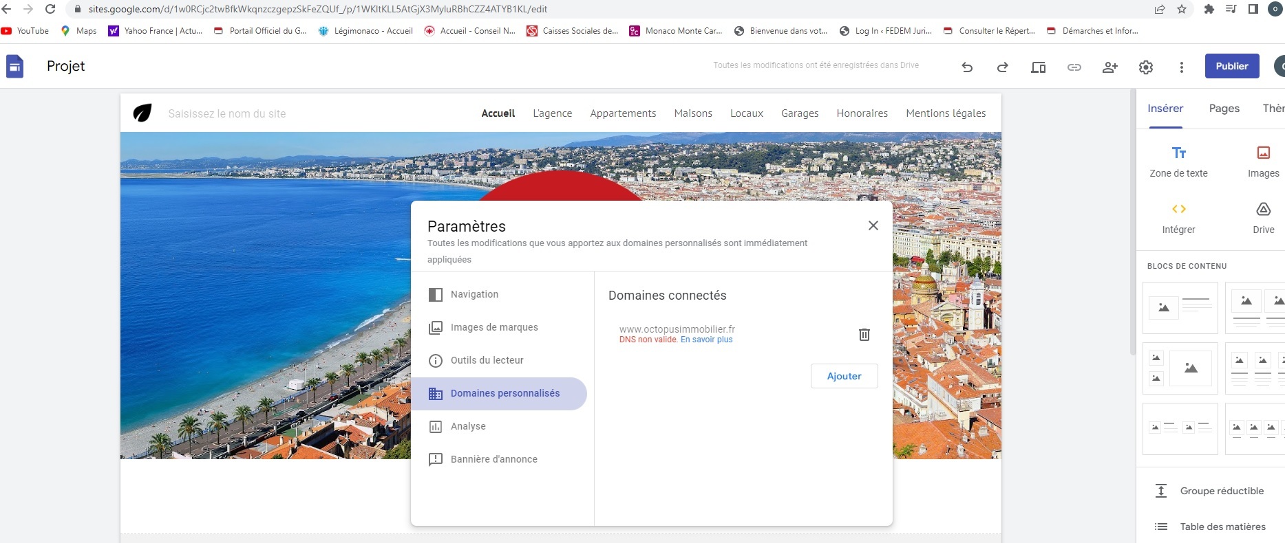

Merci, en ajoutant "www" là où vous entourez en rouge, ça a fonctionné. La validation de propriété s'est faite apparemment. Mais je n'avais pas mis "www" initialement, car j'avais lu qu'il ne fallait pas le mettre...
maintenant en poursuivant la procédure, une fenêtre s'ouvre (copie d'écran ci-après) m'indiquant...."DNS non valide" et en me suggérant un lien "en savoir plus" que j'ai suivi, mais dont les explications ne collent pas à ma situation. Apparemment il faudrait créer une entrée CNAME avec la cible "ghs.googlehosted.com." , ce que j'ai essayé, mais impossible. OVH m'indique :"Le sous-domaine utilise déjà un enregistrement DNS. Vous ne pouvez pas enregistrer de champ CNAME en raison d'une incompatibilité. Supprimez les enregistrements existants pour ce sous-domaine, afin de pouvoir en ajouter un, de type CNAME."
Auriez-vous une idée de solution ?

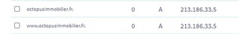

Concernant votre remarque :
Savez-vous comment je peux régler cette erreur ?

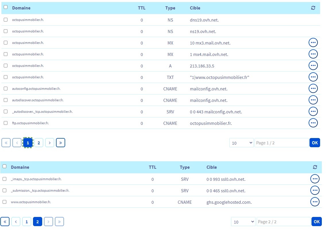

Je joins également copie d'écran de ma zone DNS
Ma galère continue cependant
Vous devez supprimer ceci:
et puis vous pourrez créer le CNAME que Google vous réclame.
L'enregistrement CNAME et l'enregistrement A pour le même sous-domaine ne peuvent pas exister en même temps.

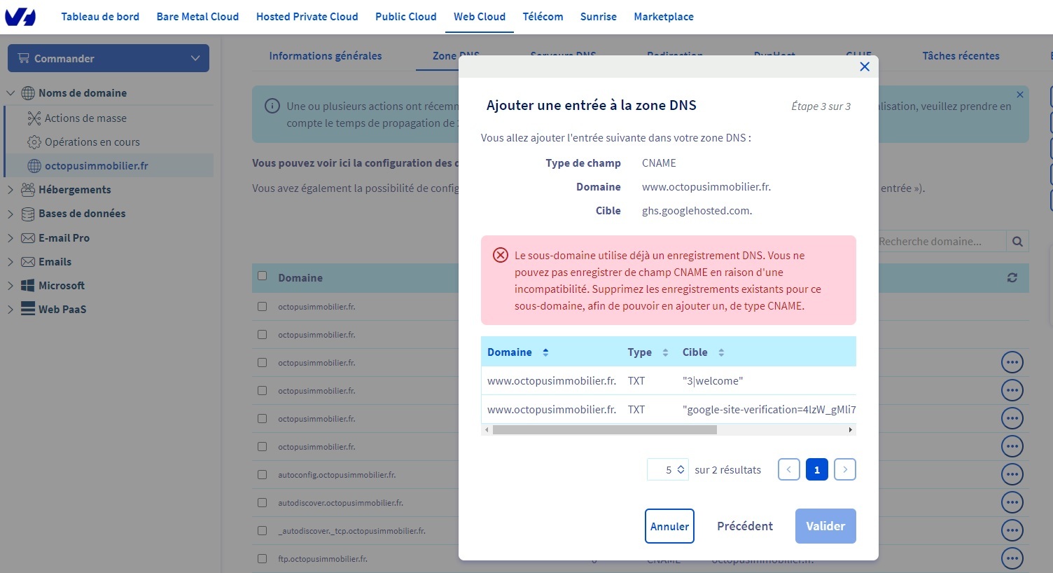

Le message d'erreur était correct.
Merci,
J'ai bien supprimé la ligne "A" que vous évoquez. J'ai ensuite voulu créer une entrée CNAME "ghs.googlehosted.com." et ça m'indique le même message d'erreur mais j'ai l'impression que ça a à voir avec les entrées TXT (voir copie d'écran)
Qu'en pensez-vous?
Vous avez mille fois raison.
C'est bien la première fois que je vois Google demander de valider un sous-domaine plutôt que le domaine principal, avec son fameux google-site-verification
Et effectivement un CNAME est en conflit avec TXT

En fait la faute n'est pas chez OVH.
Le protocole DNS interdit d'avoir et même temps pour le même sous-domaine : un CNAME et un de ces enregistrements: A, TXT, AAAA.
C'est Google qui vous demande en même temps un CNAME et un TXT. Contactez leur support.

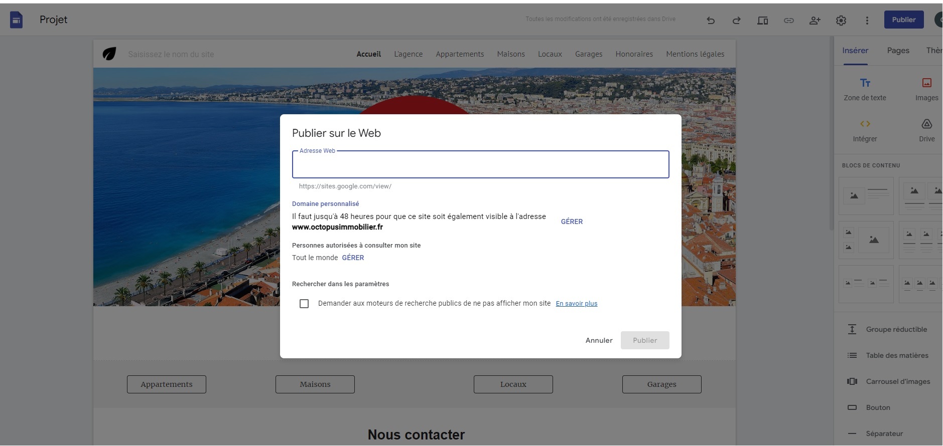

Je reviens donc une fois encore pour vous indiquer les démarches que j'ai faites avec des photos. Ça a avancé un peu, mais je n'ai toujours pas accès au site en ligne :
- j'ai supprimé l'entrée TXT (validation google)
- j'ai refais la procédure de vérification du nom de domaine en voulant publier mon projet de site. ça m'a demandé cette fois non pas d'entrer une ligne TXT de validation mais une ligne CNAME avec sous-domaine "www" (.octopusimmobilier.fr) et cible "ghs.googlehosted.com." (image 1)
- ça m'a indiqué un conflit de "www" avec la ligne TXT "welcome" que j'ai donc supprimé.
- ça a validé.
- j'ai ensuite essayé d'accéder à www.octopusimmobilier.fr mais là c'est désormais google qui m'indique erreur 404 (image 2). J'ai regardé ce que ça signifie, je suis allé aussi sur google search console, mais je ne sais pas vraiment la cause et ça m'indique ce matin "Traitement des données en cours, veuillez réessayer dans un jour environ", sauf que ça fait deux jours que j'ai fait ces manip.
Lorsque je vais sur mon projet de site et que je reclique sur "publier" ça m'indique qu'il faut jusqu'à 48h pour que le site soit visible...(image 3)
Je vais encore attendre et réessayer et je suis conscient que je ne suis plus tout à fait sur le bon forum car ça concerne plus google apparemment, mais bon, je sens que ce n'est pas qu'une question de temps et qu'il y a un autre problème, alors je poursuis..!
Pour info, ma zone dns en image 4.
En effet on est sur du 100% Google.
Par contre pour l'adresse https://octopusimmobilier.fr/ (sans www) qui ne fonctionne pas, vous êtes devant un problème inextricable si Google ne fournit que des CNAME comme 'ghs.googlehosted.com' et non des adresses IP de la forme '123.45.67.89'.
En effet, dans le protocole DNS on ne peut pas mettre de CNAME à la racine d'un domaine (= le domaine sans préfixe www ou autre)
Vous avez utilisé la facilité 'redirection' d'OVH et cette facilité ne supporte pas https. Vous devez le savoir.
