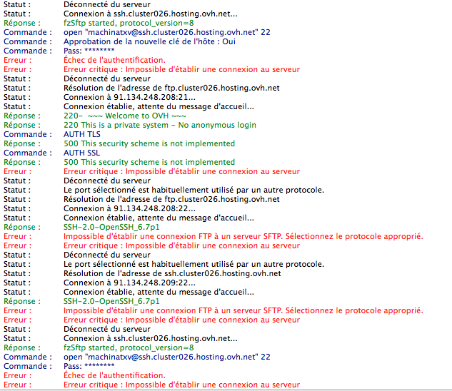

juste erreur d'authentification en sftp:
https://i.imgur.com/AWQGMmX.png

oui, à priori tu échoues à l'authentification, voir mon exemple
il faut te concentrer sur sftp (le plus sûr)
activer sftp si besoin (hebergement/ftp-ssh)
change ton pass? c'est mieux?
sinon, oui essaye un nouvel user? c'est mieux?
sinon, lire ton MP
après il m'est arrivé une fois de tomber sur un utilisateur windows où rien ne marchait, j'ai dû lui envoyer ses paramètres de connexions
mais normalement c'est simple ;)

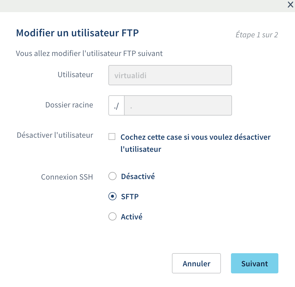

donc, en fait il faut choisir "activé" pas SFTP ?
merci :-)
meme j'ai acoché "activé" le resulta :
Statut : Attente avant nouvel essai...
Statut : Connexion à ftp.cluster023.hosting.ovh.net...
Réponse : fzSftp started, protocol_version=8
Commande : open "XXXX@ftp.cluster023.hosting.ovh.net" 22
Erreur : Connection refused
Erreur : Impossible d'établir une connexion au serveur
activé c'est SSH, cela revient au même, mais les droits sont différents, à voir selon le besoin
sftp ou activé sur un pro, c'est ok

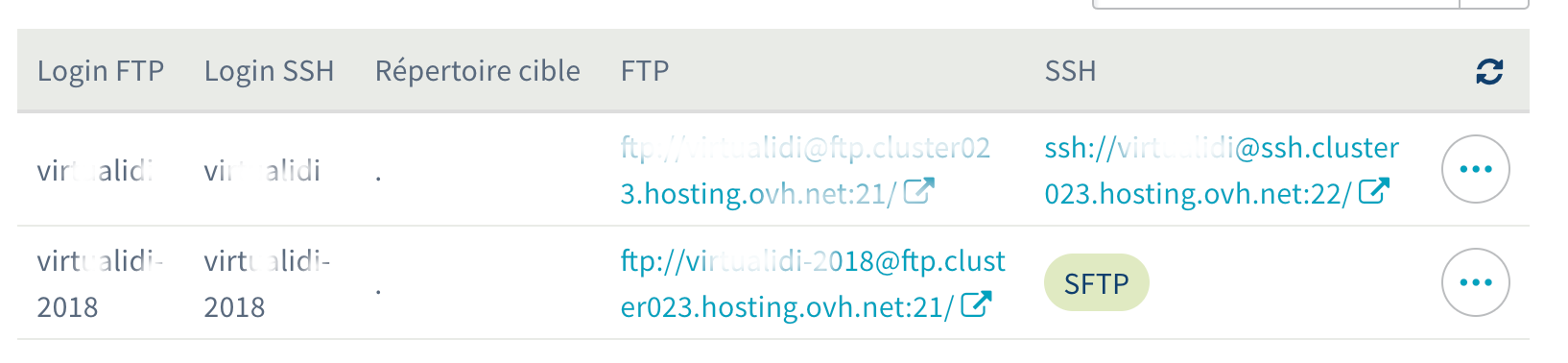

quel est ton offre hébergement?
peut on avoir une copie de la partie ftp-ssh?
Merci kyodev notre hébergement est "Mutualisée Pro"
il y a deux compte ftp, le premier j'ai activé Connexion SSH et deuxième non.
je me souviens la semaine dernier ca marche et aujourd'hui non...
```text les deux lignes fonctionnent (ou devraient) car ssh ou sftp
le cluster à l'air de fonctionner
