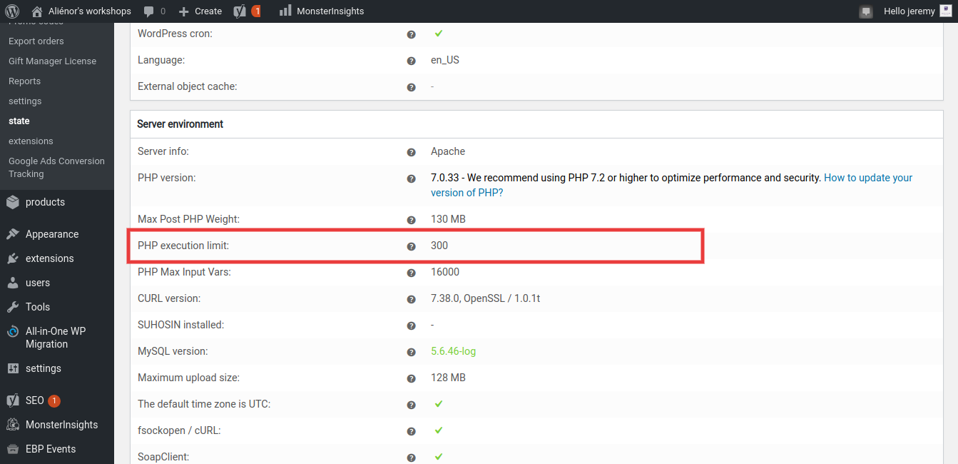

Bonjour à toute la communauté !
Je fais appel à vous car depuis peu, mon site qui tourne sur Wordpress ne fonctionne plus comme il le faut (Woocommerce). J'aurais besoin d'augmenter la taille actuellement à 300 de PHP execution limit comme le montre le fichier, malgré les différents tests que j'ai effectués (modification du htaccess, création php.ini....) rien n'y fait !
Est-ce que quelqu'un aurait une idée ?
Merci beaucoup !
c'est déjà le délai standard des mutus Ovh
c'est ce que t'indique ton écran
ce n'est pas modifiable chez Ovh
quelle opération aurait besoin d'un tel délai ?
ta version de php est périmée
Je suis passé à la dernière version de php depuis la capture en effet,
un plugin lié à Woocommerce (Ultimate gift card) a priori d'après le service de ticketing d’Ultimate ce ne serait pas un délai mais une taille d'envoi (en mo), toute la structure du site est basée sur ce plug, je ne sais donc pas trop comment faire puisque selon eux, l'augmentation suffirait à régler le problème.
(Quand tu parles du screen, est-ce que toute la partie du screen est non modifiable chez OVH ou juste celle soulignée ?)
mais la taille d'envoi est de 128Mo... ce n'est pas suffisant?

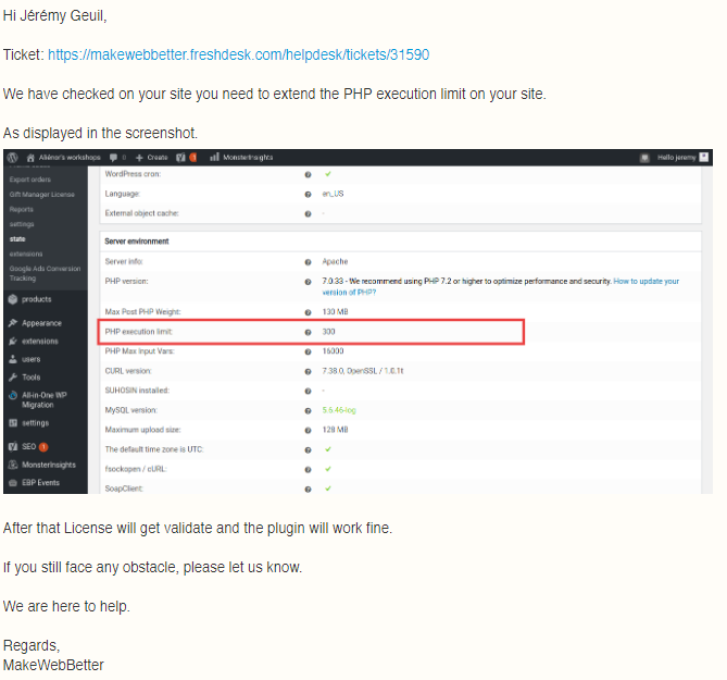

J'imagine que c'est juste sur l'instant puisque c'est pour la validation de la licence (qui actuellement tourne en boucle) voici leur réponse :
donc c'est bien le temps d'exécution en cause...
mais il ne faut pas 5mn pour valider une license!
il y a un filtrage quelque part, chez eux ou Ovh

* demande leur par hasard si l'ip 54.36.91.62 n'est pas blacklistée, filtrée chez eux
* demande leur quel est leur serveur de licenses
dans la négative, il faudra demander à Ovh si le serveur MWB n'est pas filtré
