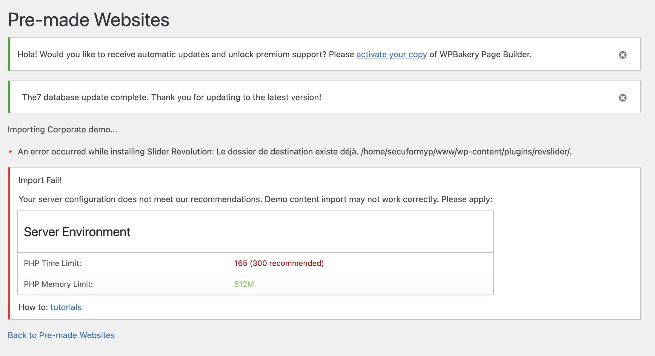

Je viens d'acheter un thème bien noté et parmi les plus téléchargés, “The 7”.
Lorsque je veux importer un “pre-made webside”, le processus stop sur une erreur de PHP Time Limit, 165 (300 recommended) (ci-joint la copie écran).
Après de longue recherche, je n'ai malheureusement pas trouvé la solution à ce problème.
Merci par avance.

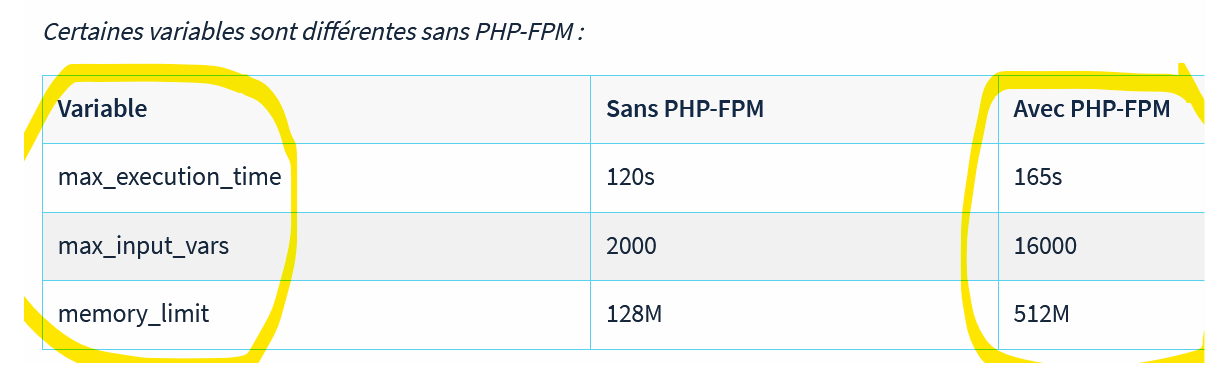

Bonjour @AdjmalB
Sur les hébergements mutualisés OVH :
Extrait de : https://docs.ovh.com/fr/hosting/specificites-techniques-hebergements-mutualises/
J'ai peur que vous ne soyez obligé de prendre un serveur dédié ou un VPS.
