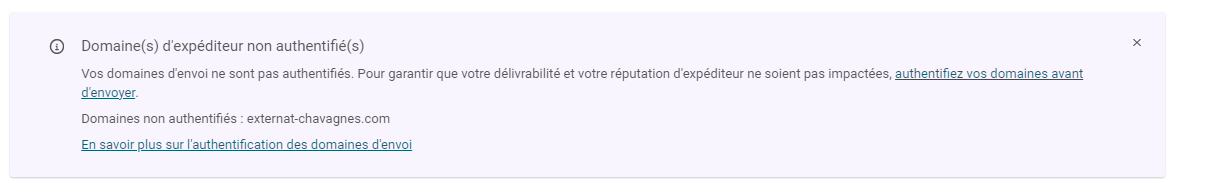

Mon outil d'emailing Mailjet me demande d'authentifier mon domaine :
Voici le message sur MAILJET

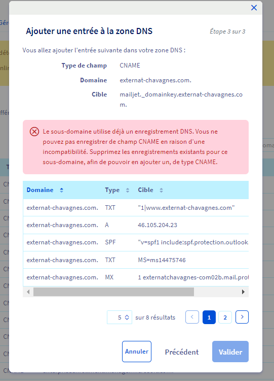

Je suis donc allée chez OVH > Zone DNS
J'ai fait Ajouter une entrée > Selectionné CNAME > rempli le second champ uniquement en mettant ceci (avec le point) : mailjet._domainkey.externat-chavagnes.com.
Mais OVH me dit ceci : "Le sous-domaine utilise déjà un enregistrement DNS. Vous ne pouvez pas enregistrer de champ CNAME en raison d'une incompatibilité. Supprimez les enregistrements existants pour ce sous-domaine, afin de pouvoir en ajouter un, de type CNAME."
Avant de supprimer le CNAME existant (comme je ne me rends pas compte de ce que cela implique), je souhaitais m'assurer que c'était bien ce qu'il fallait faire....

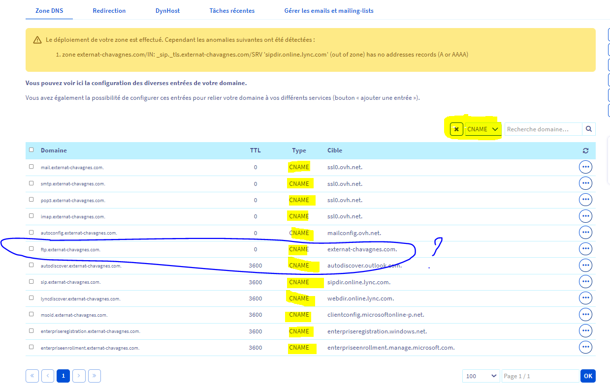

Bonjour et merci, voici l'image de la liste des "CNAME"
J'imagine que c'est celui-ci qui je dois supprimer ?

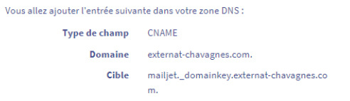

J'ai essayé à nouveau de créer un CNAME et voici le message :

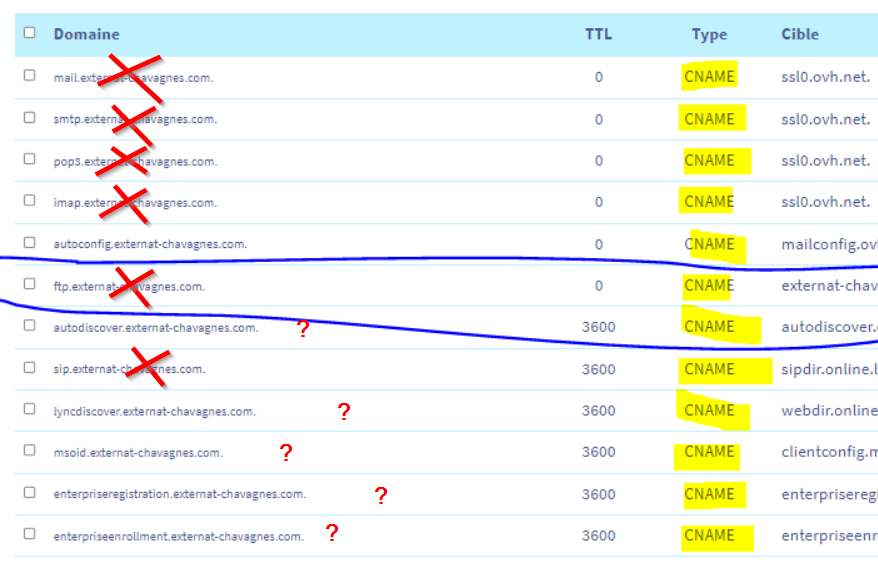

Faites le ménage:
Tout ce fatras est inutile.
J'ai mis en question quelques lignes, ne sachant pas d'où ça provient, mais pas de chez OVH.
Ceci est faux. Ce n'est certainement aps ce que mailjet demande:
Le CNAME doit figurer au sous-domaine: mailjet.\_domainkey (ce qui correspond donc à mailjet.\_domainkey.externat-chavagnes.com. )
sauf que plus haut, vous indiquez que vous devez créer un enregistrement TXT à cette adresse, et non un CNAME.

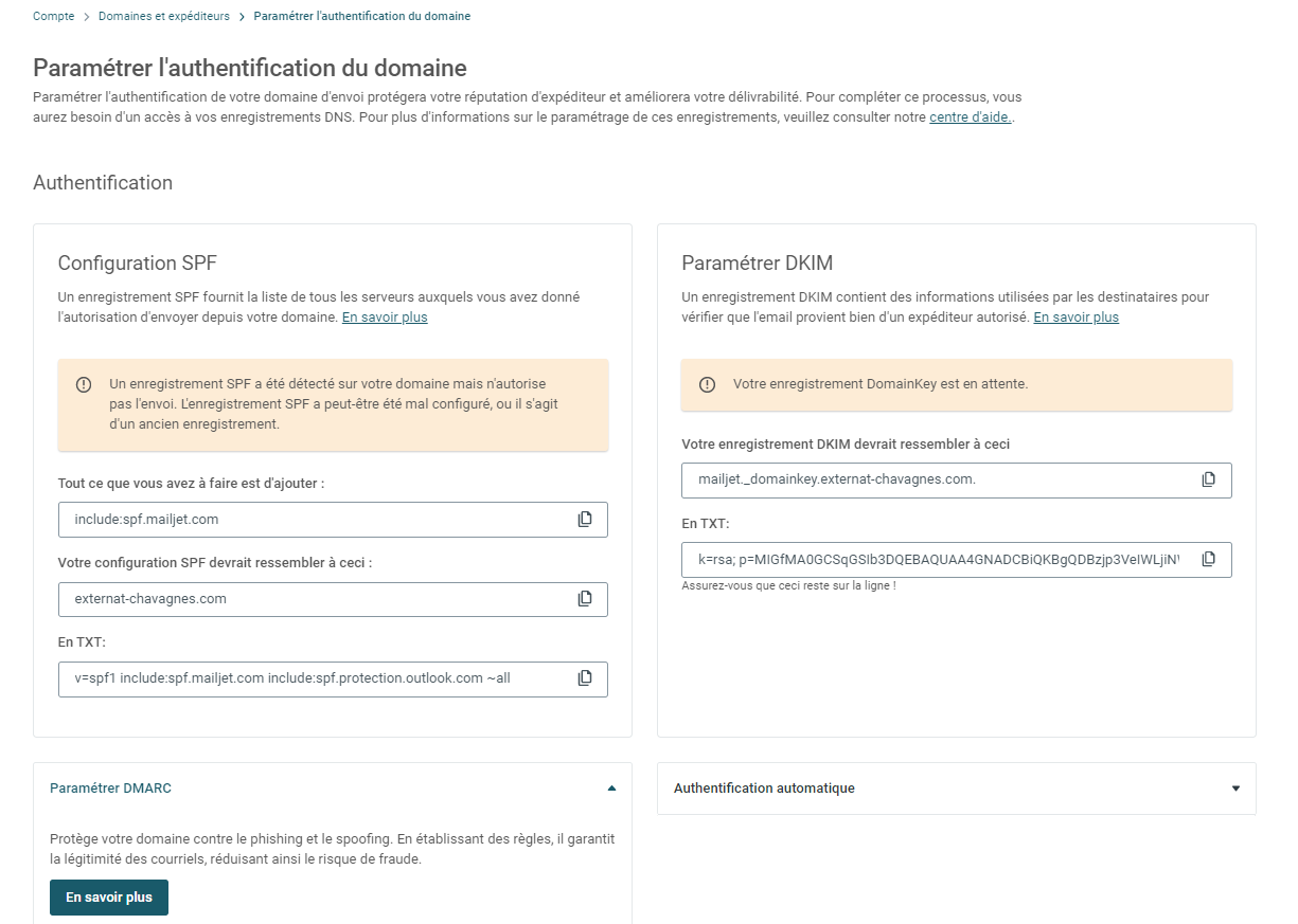

Citez svp ce que mailjet vous demande de faire.

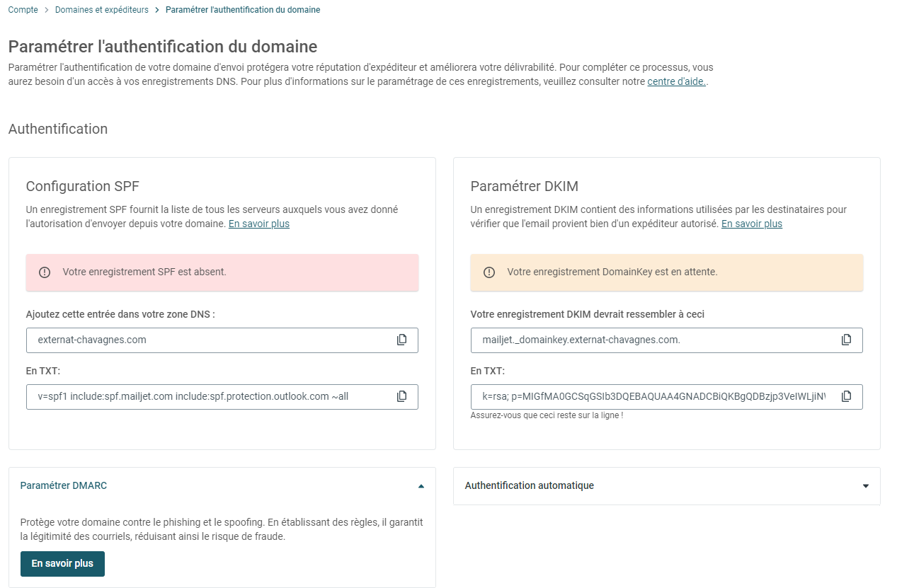

```text Bonjour
Je vous remets à nouveau la capture d'écran (la même qui apparaît au début de cette page)
Voici ce que cela donne en texte :
**Configuration SPF**
v=spf1 include:spf.mailjet.com include:spf.protection.outlook.com ~all
**Paramétrer DKIM**
k=rsa; p=MIGfMA0GCSqGSIb3DQEBAQUAA4GNADCBiQKBgQDBzjp3VeIWLjiNWR8ysXVuRe2mVt/KVPb9pDv1ci0btHFmBu1HTzubbbXnnntGFR/PtkMo5467ZR0Uajv8vq/1PVlcBpAlX+65nwqZX/1tXMbrKaAmKwMm7iTR4x+n6RsEF/4Ac7LMW2RsS6N5kPFF5zCbXYUkpJyo+QK9Uo2irQIDAQAB
Je vous en remercie ```
Configuration SPF
1chavagnes.comchavagnes.com

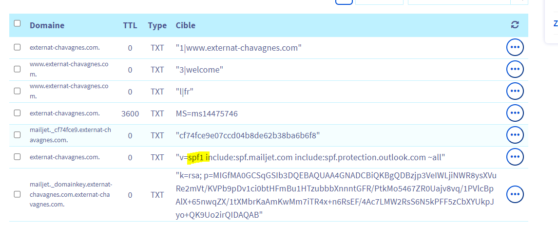

En fait vous avez créé 2 enregistrements SPF:
1chavagnes.com.chavagnes.com. IN TXT "v=spf1 include:spf.mailjet.com include:spf.protection.outlook.com ~all"
1chavagnes.com.chavagnes.com. IN TXT "v=spf1 include:spf.protection.outlook.com ~all"
Ceci est une violation de protocole. Supprimez celui qui est en trop.
externat-chavagnes.com. IN TXT "v=spf1 include:spf.mailjet.com include:spf.protection.outlook.com ~all"
externat-chavagnes.com. IN TXT "v=spf1 include:spf.protection.outlook.com ~all"
Bonjour, merci
Et je supprime lequel ?
Celui-ci
Ou Celui-ci ? J'imagine que cela doit être celui-ci qu'il faut supprimer ?
Celui-ci ?
Celui-ci, puisque mailjet manque !!
Edit: le type SPF ça n'existe pas. C'est OVH qui triche. Ca cache un type TXT.

Donc concrètement lequel ?
Supprimez celui où il n'y a pas mailjet ! Il ne fait que polluer la scène...
ok merci
