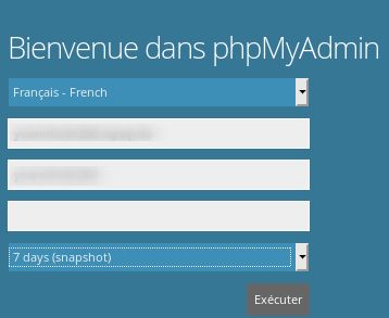

@SoumailaT as tu essayé d'ouvrir phpmyadmin et de choisir un snapshot à J-1 ou J-7 ?
il faut que tu connaisses les paramètres anciens paramètres de connexion bien sûr
