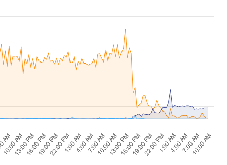

Merci pour vos retours. Après mille tentatives j'ai réussi à dégager ClaudeBot. Amazonbot quant à lui continue de scraper sans relâche, 110k requêtes de 00:00 à 11:20.

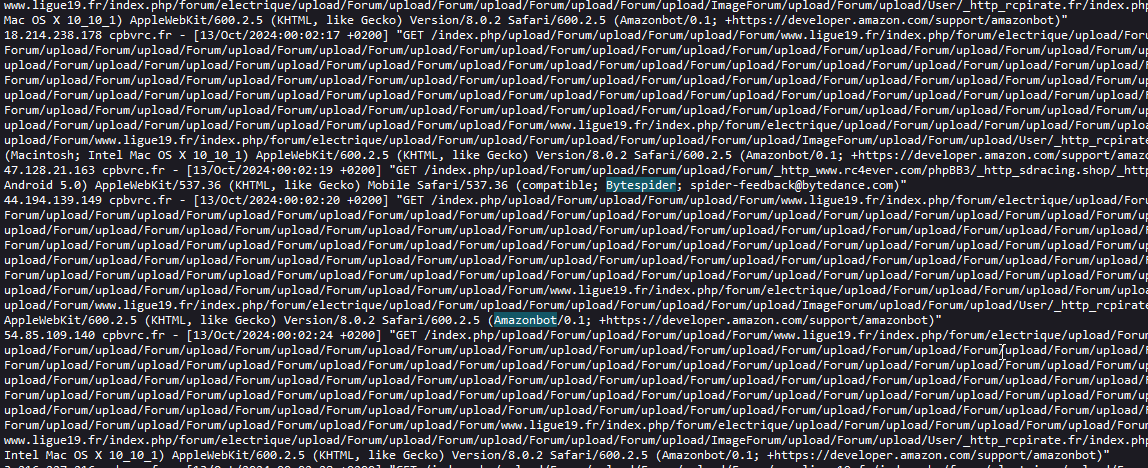

Voici une ligne ClaudeBot:
`18.221.92.51 hangist.fr - [19/Jul/2024:00:00:03 +0200] "GET /etiquette-produit/a2p?filter_dimensions=30x40%2C30x55%2C30x70%2C30x30%2C30x35%2C30x80&product_tag=a2p&query_type_dimensions=and&yith_wcan=1 HTTP/1.1" 200 67328 "-" "Mozilla/5.0 AppleWebKit/537.36 (KHTML, like Gecko; compatible; ClaudeBot/1.0; +claudebot@anthropic.com)"`
Voici une ligne Amazonbot
`52.70.240.171 www.hangist.fr - [19/Jul/2024:00:00:04 +0200] "GET /etiquette-produit/a2p?filter_dimensions=30x70,35x35,30x65,50x10,35x45,40x45,30x80&product_cat=cylindres&product_tag=a2p&query_type_dimensions=and&yith_wcan=1 HTTP/1.1" 200 67585 "-" "Mozilla/5.0 (Macintosh; Intel Mac OS X 10_10_1) AppleWebKit/600.2.5 (KHTML, like Gecko) Version/8.0.2 Safari/600.2.5 (Amazonbot/0.1; +https://developer.amazon.com/support/amazonbot)"`
Maintenant j'ai aussi facebook qui s'amuse.

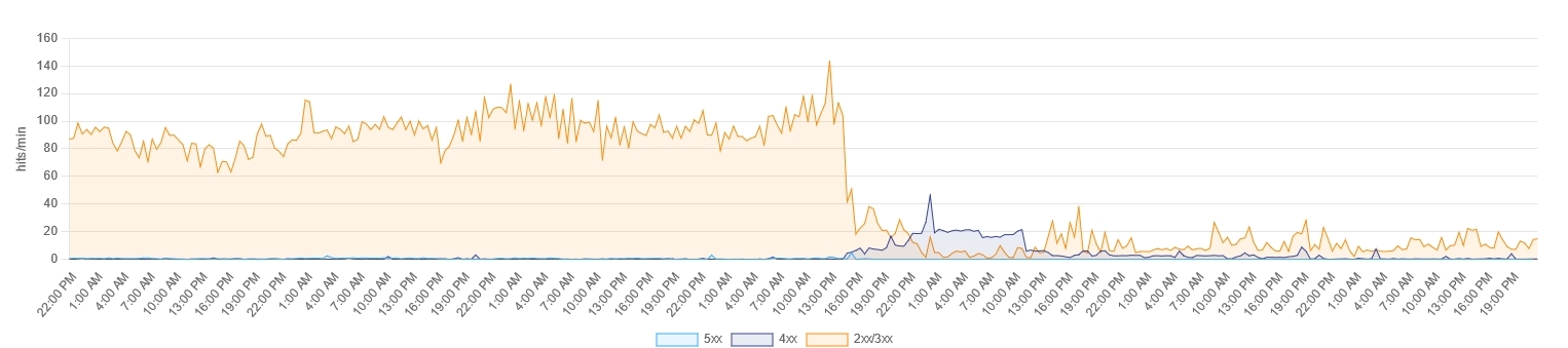

Je viens quand même de passer de 47% d'overload cpu à 26% donc du progrès. Pour le coup, je pensais bêtement que le Firewall d'OVH s'occupait de ce genre de chose. Dans la foulée de mon analyse, j'ai cherché à savoir si les IP venaient bien des sources indiquées et si ce n'étaient pas des fake bot... mais les ips correspondent bien à leurs sources.
Visiblement, les robots.txt sont en cache, donc il peut se passer jusqu'à 24h pour qu'un robot s'arrête.

Alors maintenant j'ai l'air de ne plus avoir de bot Amazon mais il reste le bytespider alors qu'il est dans ta liste.
J'ai aussi du meta-externalagent je l'ai ajouté mais il passe toujours.
Aux dernières nouvelles, je n'ai pas vu Bytespider faire une requête un fichier robots.txt, donc ça m’étonnerai qu'un simple :
User-agent: Bytespider
Disallow: /
l'empèche de crawler les sites de maniére abusive...
C'est de loin le pire bot officiel que j'ai eu à "combatre" avec ses plus de 10 milles adresses IP situées dans un AS imbanissable en raison du grands nombre de services légitime qu'il héberge (AMAZON-02).
J'ai suis rendu a le bloquer avec une liste Ipset spécifique au niveau du firewall pour limiter les "dégas".

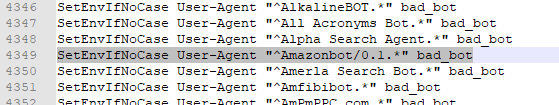

je me bats aussi contre les bots depuis quelques semaines. Voilà ce que j'ai constaté :
  1. de nombreux bots ne tiennent pas compte des directives du robot.txt
    (on peut les mettre quand même, ça fait pas de mal)
  2. dans le .htaccess, il y a plusieurs méthodes possibles, l'essentiel est de ne pas se tromper dans la syntaxe des expressions régulières (un enfer).
Donc, voilà comment moi je fais dans le .htaccess, je mets 2 méthodes :
Méthode 1 : Bloquer les user-agents avec une redirection
C'est la méthode la plus radicale, si le user-agent est correctement identifié, il est redirigé tout de suite et n'a pas d'accès à l'arborescence du site. On peut le faire aussi avec les http-referrers, mais c'est plus rare de les trouver.
<IfModule mod_rewrite.c>
    RewriteEngine On
    RewriteCond %{HTTP_USER_AGENT} (AhrefsBot(.*)|AI2Bot(.*)|Amazonbot(.*)|Anonymous(.*)|anthropic-ai(.*)|Bytespider(.*)|ChatGPT-User(.*)|checkprivacy(.*)|ChinaClaw(.*)|Claude-Web(.*)|ClaudeBot(.*)|DataForSeoBot(.*)|Email|EmailCollector(.*)|EmailSiphon(.*)|EmailWolf(.*)|facebookexternalhit(.*)|g00g1e(.*)|GPTBot(.*)|PetalBot(.*)) [NC]
    RewriteRule (.*) - [F,L]
</IfModule>
Cette écriture avec tous les user-agent séparés avec des pipe | permet de les écrire sans guillemets, et sans ^devant le nom. Explication : les guillemets ne sont nécessaires que si le nom contient un espace. Le ^ veut dire que c'est un début de chaine, pas nécessaire ici. Enfin, on met (.*) accolé à chaque nom pour dire "et tous les caractères après cette chaine".
A priori, si le bot ne rentre pas, la 2e méthode est inutile. Mais j'ai constaté que j'en retrouvais parfois dans les logs. Je ne sais pas pourquoi. Est-ce que certaines requêtes "passent" le temps que d'autres sont bloquées ? Problème de cache ? Là ça dépasse mes compétences.
Méthode 2 : Empecher les requêtes des bots
Cette méthode permet au bot de rentrer, mais elle l'empèche de faire une requête GET, POST ou PUT (en général ce ne sont que des GET, les bots sont des scrappers).
BrowserMatchNocase ^AhrefsBot(.*) bad_bot
BrowserMatchNocase ^AI2Bot(.*) bad_bot
BrowserMatchNocase ^Amazonbot(.*) bad_bot
BrowserMatchNocase ^Amazonbot/0.1(.*) bad_bot
BrowserMatchNocase ^Anonymous(.*) bad_bot
BrowserMatchNocase ^anthropic-ai(.*) bad_bot
BrowserMatchNocase ^Bytespider(.*) bad_bot
BrowserMatchNocase ^ChatGPT-User(.*) bad_bot
BrowserMatchNocase ^checkprivacy(.*) bad_bot
BrowserMatchNocase ^ChinaClaw(.*) bad_bot
BrowserMatchNocase ^Claude-Web(.*) bad_bot
BrowserMatchNocase ^ClaudeBot(.*) bad_bot
BrowserMatchNocase ^DataForSeoBot(.*) bad_bot
BrowserMatchNocase ^EmailCollector(.*) bad_bot
BrowserMatchNocase ^EmailSiphon(.*) bad_bot
BrowserMatchNocase ^EmailWolf(.*) bad_bot
BrowserMatchNocase ^facebookexternalhit(.*) bad_bot
BrowserMatchNocase ^g00g1e(.*) bad_bot
BrowserMatchNocase ^GPTBot(.*) bad_bot
BrowserMatchNocase ^PetalBot(.*) bad_bot
# Apache < 2.4
<IfModule !mod_authz_core.c>
 <Limit GET POST PUT>
  Order allow,deny
  Allow from all
  Deny from env=bad_bot
 </Limit>
</IfModule>
# Apache >= 2.4
<IfModule mod_authz_core.c>
  <RequireAll>
   Require all granted
   Require not env bad_bot
  </RequireAll>
 </Limit>
</IfModule>
Bonne chance à tous,
