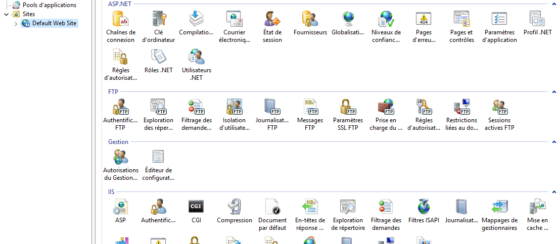

oui via le gestionnaire de site (sur "default site web") dans iis, si c'est bien de cela dont tu parles.
Je te mets en piece jointe une capture.
