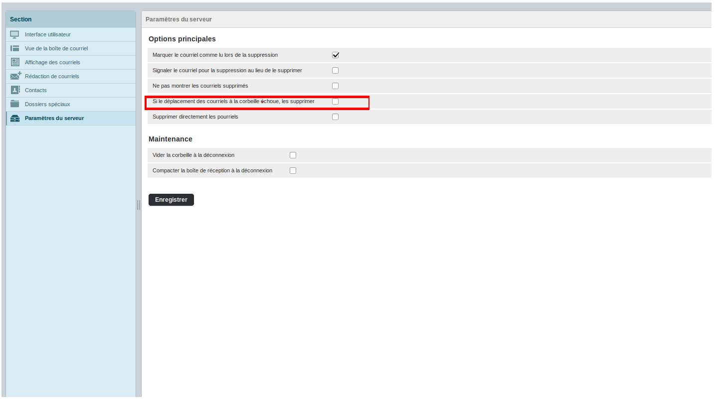

@FrancoisV13
Sur le webmail tu as une option à cocher pour supprimer le mail si jamais le déplacement dans la poubelle echoue.
Cela devrait corriger la situation:

Merci j'ai coché la case. Cela fonctionne, même si les mails se retrouvent quand même dans la Corbeille et qu'il faut la vider...au moins ils y vont !
