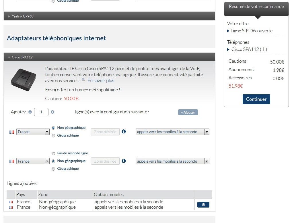

Il semble impossible de commander une offre découverte avec le SPA112.
Est-ce un bug ou une restriction ?
Edit : Le bug semble avoir disparu, mais par contre, je peux commander deux lignes en découverte avec un seul SPA112. Où est l'erreur ?

Bonjour Lucien
Mes excuses pour le délai de ce retour suite à une indisponibilité.
Nous avons remonté cela à nos équipes en charge du service afin de vérifier cette configuration via le tunnel de commande car nous ne pouvons garantir le fonctionnement, en principe l'ajout d'une ligne secondaire dans un SPA112 n'est possible que si les deux lignes sont dans le même groupe, ce qui impossible pour des lignes sur l'offre "Découverte".
Cordialement.
Luigi
