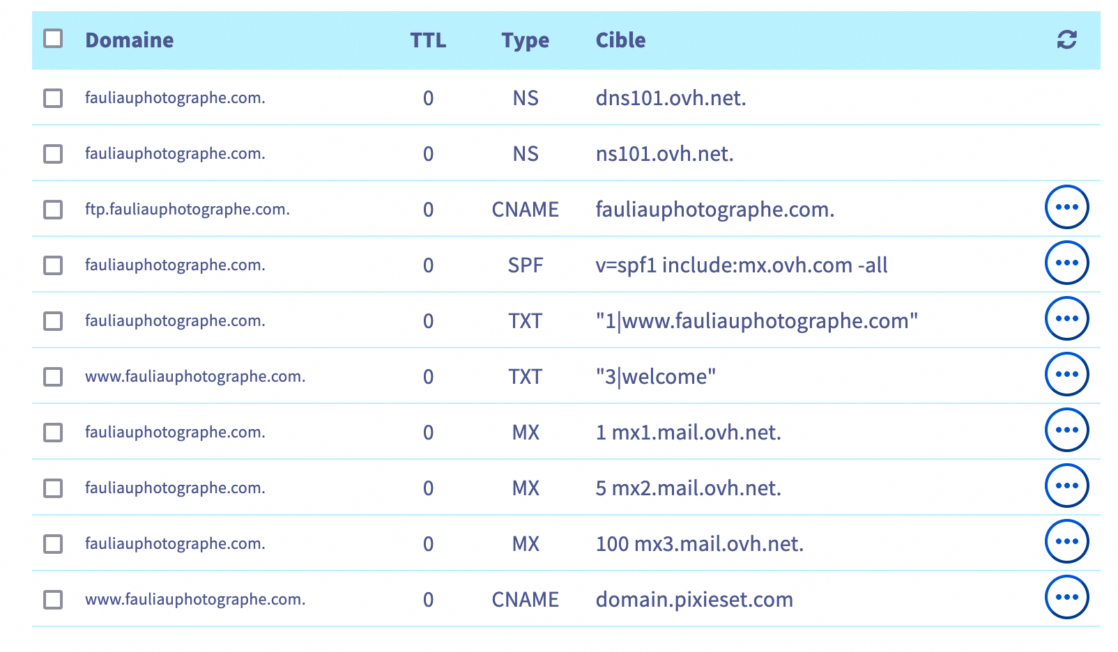

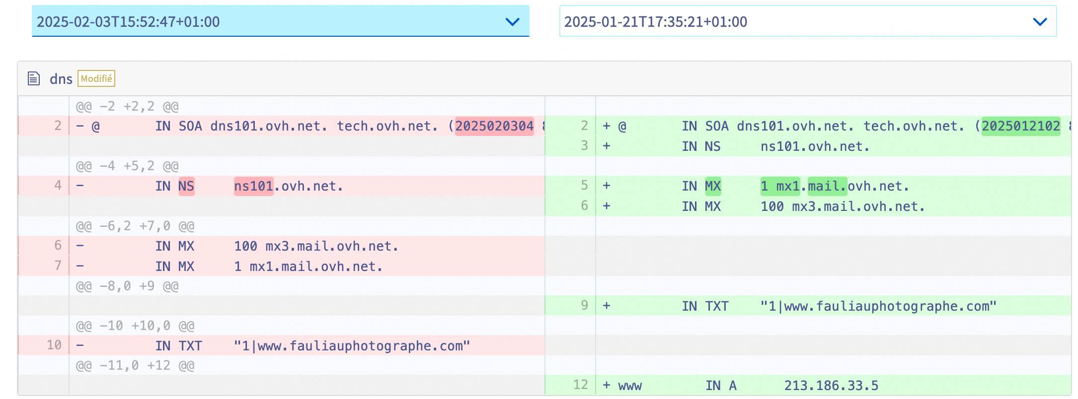

Mon problème aujourd'hui, est que j'ai fait plusieurs tentatives infructueuses, et qu'il me semble que ma zones DNS a changé, il y a beaucoup plus d'entrées ( je crois ). Est ce que ça toutes ces nouvelles entrées peuvent poser problème, et, est ce que réinitialiser la Zone DNS est risqué ?
Je vais continuer a chercher concernant la redirection, mais peut-être devrais-je partir sur une zone DNS qui soit comme lorsque elle à été livrée à la base.

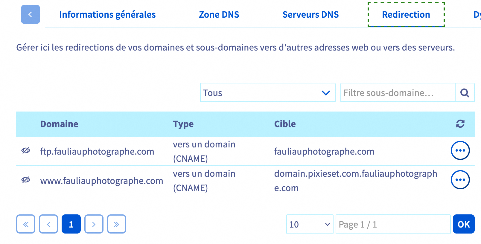

Voici une capture de l'historique, une de ma zone DNS, ainsi que mon onglet redirection

En premier n'utilisez pas les redirections OVH si vous tenez à https. Ces redirections ne fonctionnent que avec http.
Cependant si pixieset ne vous donne qu'un enregistrement CNAME à installer mais aucun enregistrement A, vous devrez malheureusement quand même conserver la redirection de fauliauphotographe.com vers www.fauliauphotographe.com
Modifiez votre CNAME pour ajouter un point derrière .com

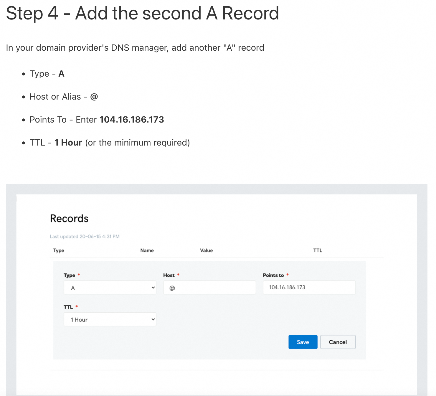

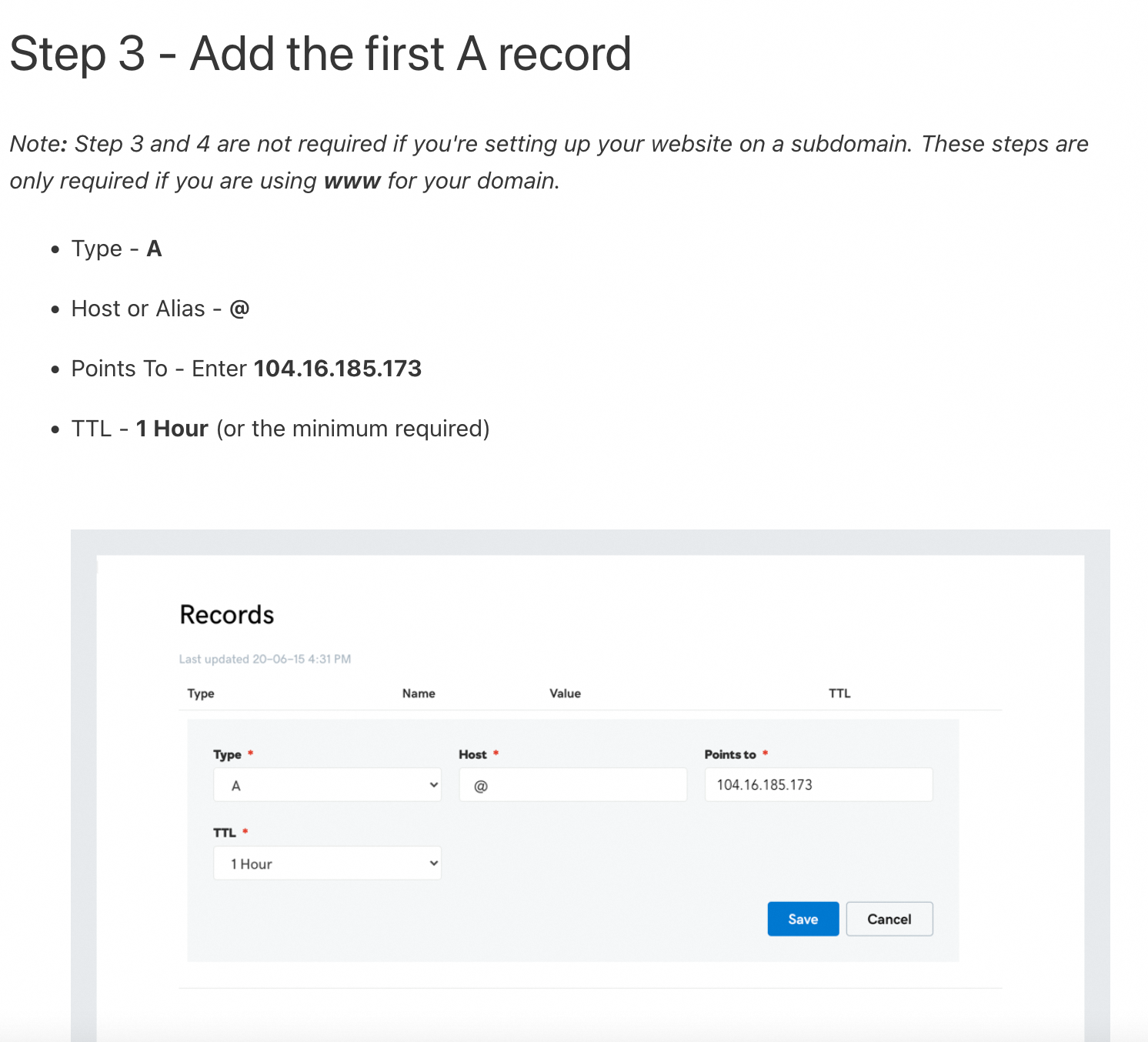

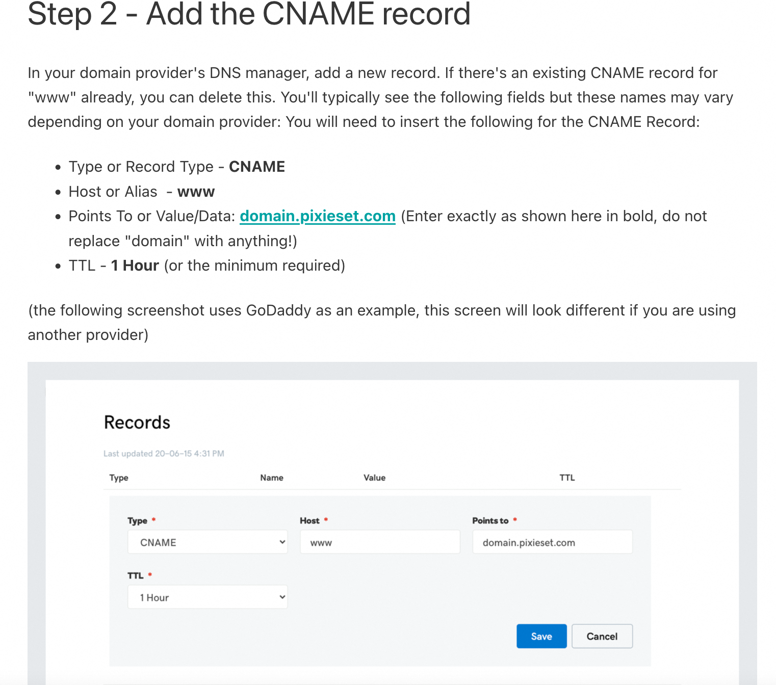

Je vous mets tout de même ci-dessous les captures des recommandations de Pixieset pour la redirection, l'étape 1 manquante correspond juste au fait de se connecter à OVH.

C'est bien expliqué, mais effectivement j'insiste sur le point, pour que votre nom de domaine ne soit pas ajouté derrière domain.pixieset.com

Je précise pour celles et ceux qui n'y connaissent rien comme moi, concernant la redirection du nom de domaine vers Pixieset que tout se fait par l'onglet " Zones DNS " et " nouvelle entrée ".
Lors de la création des nouvelles entrées, tout se passe facilement, en revanche pour les entrées A avec adresses IP, il faut laisser la case " sous domaine " vide, c'est ce qui bloquait pour moi, j'avais mis "www" pour mes entrées A.
