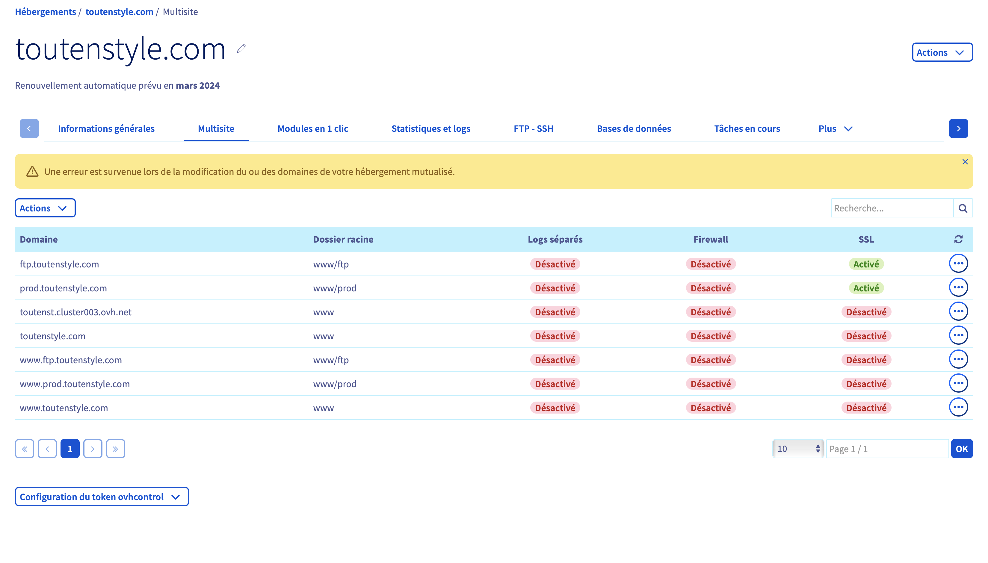

Je veux passer mon site en https...
J'essaye tout simplement de cocher la case SSL (onglet Multisite - > Modifier le domaine) pour mon domaine d'hébergement mutualisée (Offre perso2014), mais en retour je reçois le message d'erreur suivant sur l'interface : "Une erreur est survenue lors de la modification du ou des domaines de votre hébergement mutualisé".

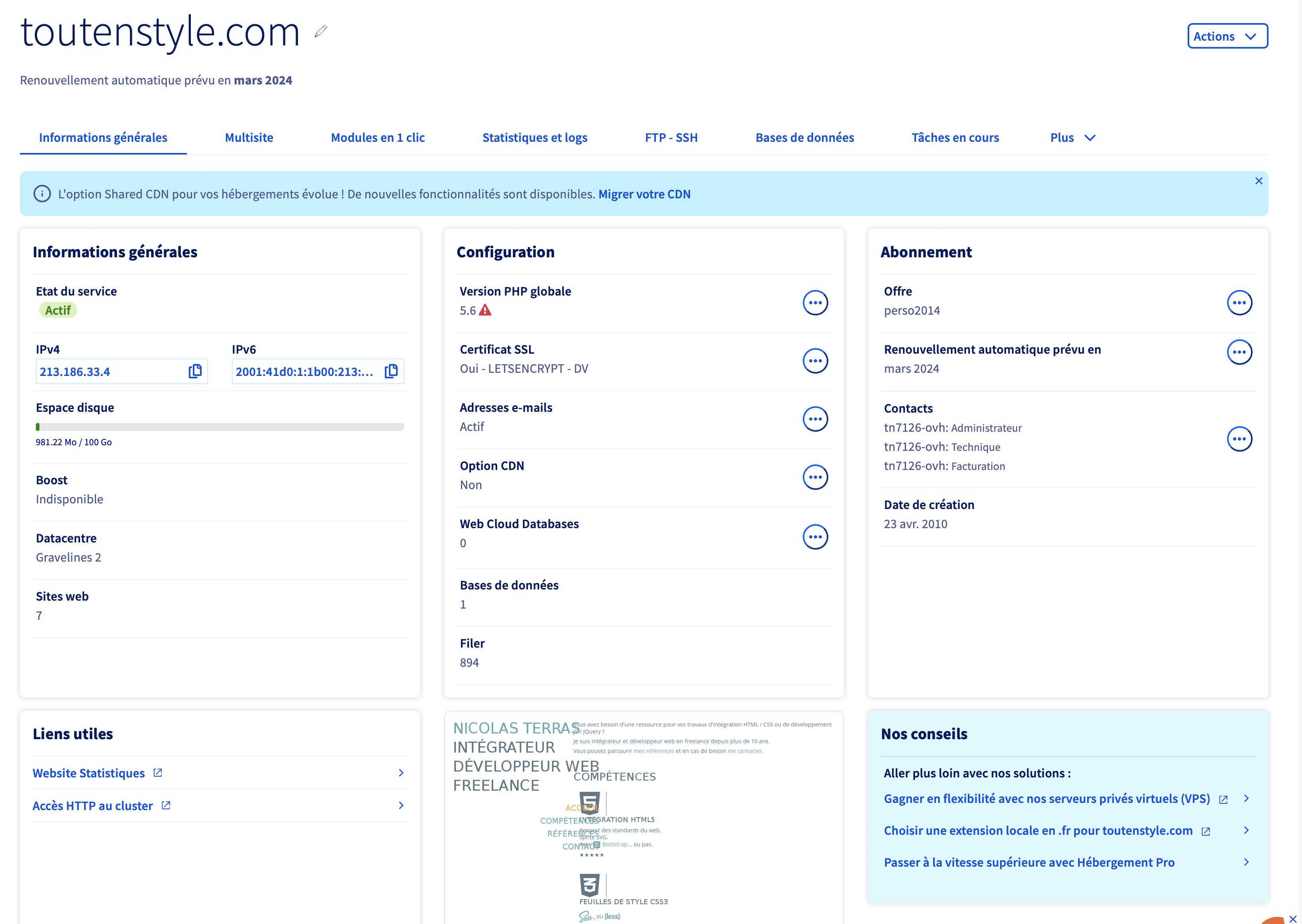

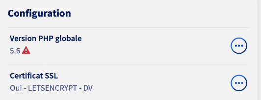

Alors afin de pouvoir vous aider, j'aurai besoin d'informations détaillées sur votre configuration.
Voici les 2 copies d'écran :
Déjà je passerai le site en **PHP 7.7 Stable64** puis **PHP 8.1**

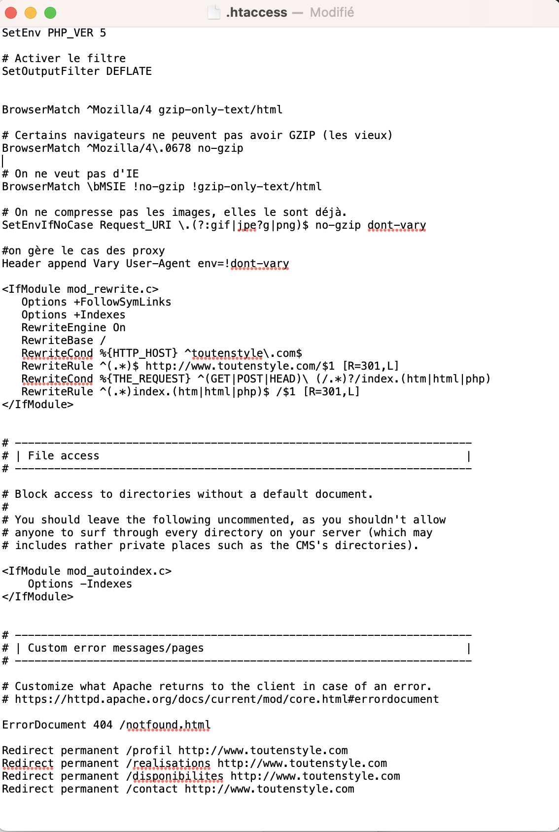

Contenu du fichier **/www/.htaccess** ?
Pas https, le navigateur va geuler :
http://www.citroen.fr" target="_blank" rel="noopener" aria-label="Ouvrir le site Citroen.fr dans un nouvel onglet">
Ouvrir le site
et ainsi de suite.
**Version de PHP : Oui effectivement...**
Il vous faut :
* Au début du .htaccess ajouter la redirection http vers HTTPS.
Voir mon guide.
Et corriger les http: cités au dessus.

Bon, ben la modification du .htaccess n'a rien changé de mon coté , j'ai toujours le message "_Une erreur est survenue lors de la modification du ou des domaines de votre hébergement mutualisé_" quand j'essaye d'activé le SSL...
Bonjour @NicolasT55
Je n'arrive pas à retrouver dans les réponses à ce message si votre SMS est WordPress ou un autre.
Dans le cas voici sur les WordPress je vous propose de sauvegarder temporairement le fichier .htaccess actuel , et d'en remettre un autre tel que celui que vous pouvez télécharger sur mon guide.
