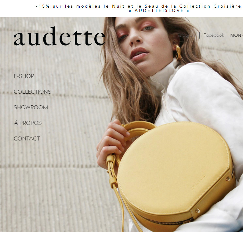

audette-shop.com
Chez moi, c'est bon :
Paris ou Mexico ? ? ?
Merci Gaston! Bizarre, je vie au Mexique et ici on a le message d'erreur que je t'ai indiqué (j'ai essayé sur plusieurs ordis )

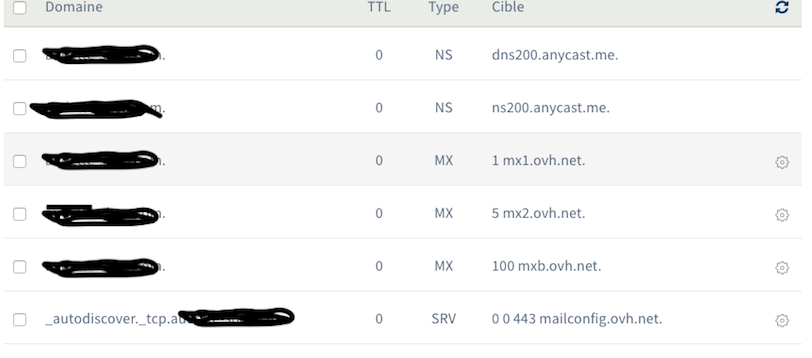

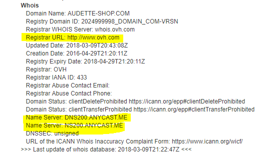

A priori ton domaine semble avoir été acheté chez OVH.
Pourrais-tu faire une copie d'écran du Manager > Domaine > Zone DNS.

OK. Essaie :
surtout ne pas modifier les champs DNS/NS sans savoir ce que vous faite.
Et ici surtout pas mettre les valeurs proposé par @Gaston_Phone car les valeurs sont différentes selon la dater d'achat des NDD et surtout si on a pris l'option anycast ou non (ce qui semble le cas ici).
donc si j'ai bien compris je viens de remplacer mes deux serveurs dns par dns.ovh.net et j'attends :)

Le fait d'avoir **_sorti et remis_** les DNS dns200.anycast.me a peut-être ré-initialisé les DNS.
Merci Janus, je viens de remettre les anciens serveurs DNS. Auriez-vous une idée de la raison pour laquelle mon site d'affiche en france et non au mexique (message d'erreur connexion non sécurisée) ? Pour info j'ai souscris à l'offre cdn et le ssl activé ... Merci beaucoup

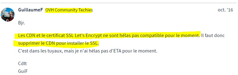

Hum! Hum!
Le CDN et le SSL sont-ils compatibles ?
Extrait de :
https://community.ovhcloud.com/community/fr/cdn-en-https-par-defaut?id=community_question&sys_id=5c11bd8c9dda4e901e11a21128f2cf70

J'ai vu ce message, mais justement avant d'installer cloudflare j'utilisais le cdn et le ssl

Enfin, le CDN+SSL Let's encrypt sont pleinement compatible depuis plus d'un an. Vous avez déterré un très vieux message :)
