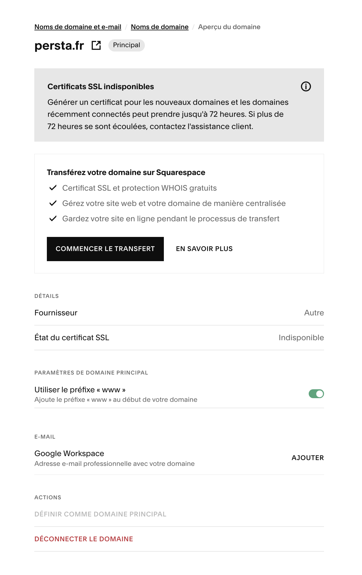

J'ai acheté un nom de domaine sur OVH et j'essaye d'y mettre mon site SquareSpace, sans pour autant transferer le nom de domaine a SquareSpace.
J'ai réussi je pense a configurer le DNS, mais SquareSpace me dit que je n'ai pas de certificat SSL
Je ne trouve pas comment le configurer sur OVH, le tuto parle de Cloud mais j'ai juste le nom de domaine, je dois créer un hebergement aussi ?

Ca a l'air bon, mais n'ayant pas de certificat SquareSpace me met "SSL indisponible".
N'ayant pas généré de certificat moi meme, et SquareSpace ne gérant pas le nom de domaine, j'imagine que je dois réaliser la création du certificat moi meme sur OVH, reste a comprendre comment le faire.
Sur SquareSpace je n'ai aucune "action" possible liée à la génération de certificat, juste un message "État du certificat SSL : Indisponible"

En effet leur procédure explique comment vérifier l'état du certificat, dans mon cas il est "émis" mais aussi "indisponible" donc il y a bien un soucis quelque part.
J'essaye de voir avec eux, mais leur service n'a pas l'air pressé de me répondre...

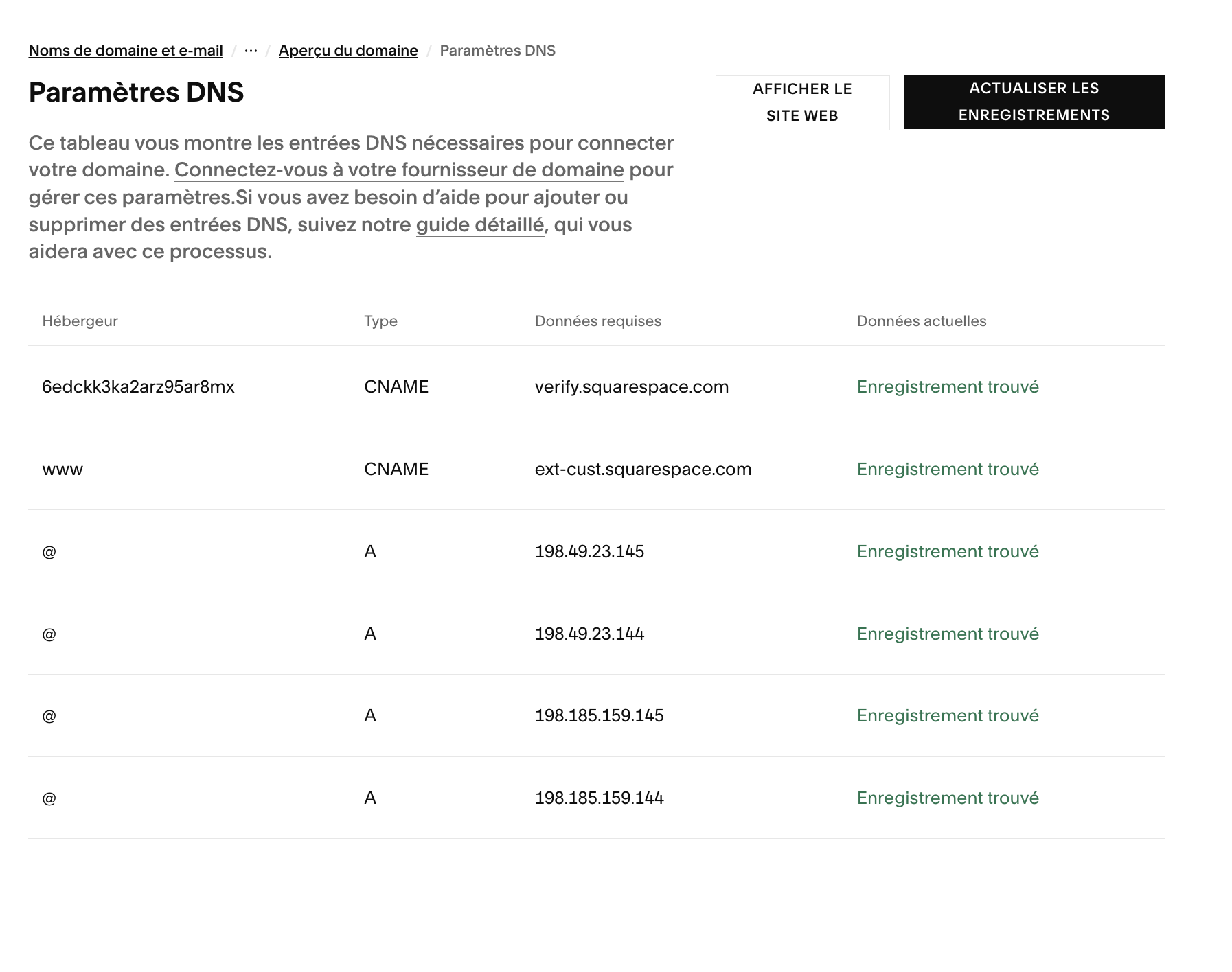

Je ne connais rien au certificat SSL, mais j'ai déconnecté et refait la configuration DNS sur OVH avec les parametres SquareSpace, il y avait une erreur sur une des lignes, ceci explique peut etre celà.
En tout cas tout a l'air dans le vert cette fois, j'attend de voir une fois que tout sera actualisé si ça marche.

C'était bien un soucis de configuration de DNS coté OVH au final.
Tout est bon à présent.

J'ai déconnecté mon domaine de SuareSpace et repris la configuration DNS selon le guide dédié a OVH, j'avais une erreur dans un champ CNAME d'une part, et il manquait des valeurs "A" qui sont expliqué dans le guide mais pas demandés dans le listing SquareSpace.
Une fois bien tout fait comme il faut c'était bon.
