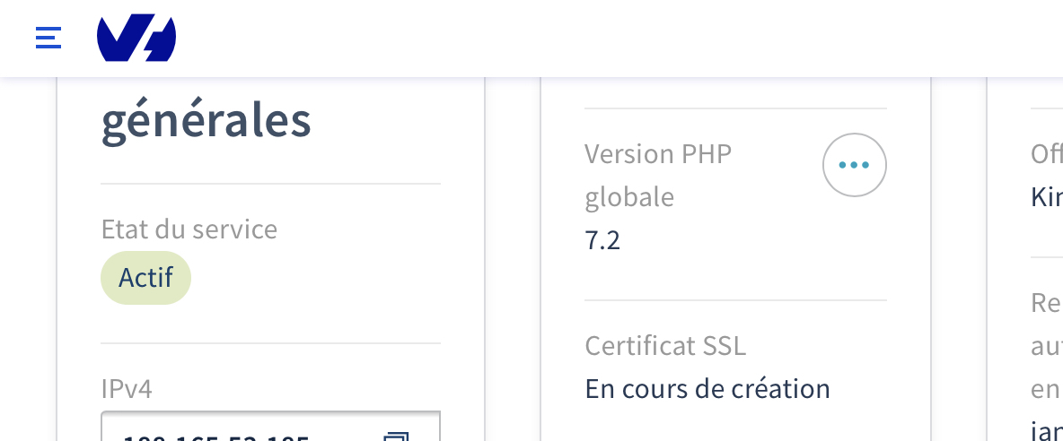

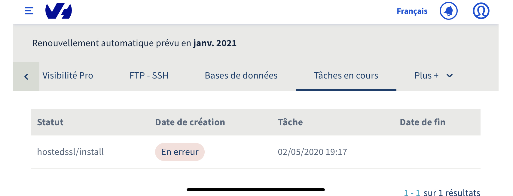

Suite à l’achat d’un certificat SSL DV, la création du certificat s’est lancée seule puis dans les tâches en cours apparaît « en erreur » depuis hier soir.
Mon site n’est plus affiché comme sécurisé du coup et ça m’inquiète beaucoup.
J’ai créé un ticket sur OVH également.
Quelqu’un parmi ses vous aurait il une idée du problème ?
Merci beaucoup! imageimage

tu l'as payé? (mais pourquoi?)
j'ai le cas actuellement, un client qui a payé un EV, à la commande, en erreur depuis le 6/04!
(pour une boutique en ligne... changement d'urgence d'hébergeur)
pas d'action possible, c'est au support d'intervenir

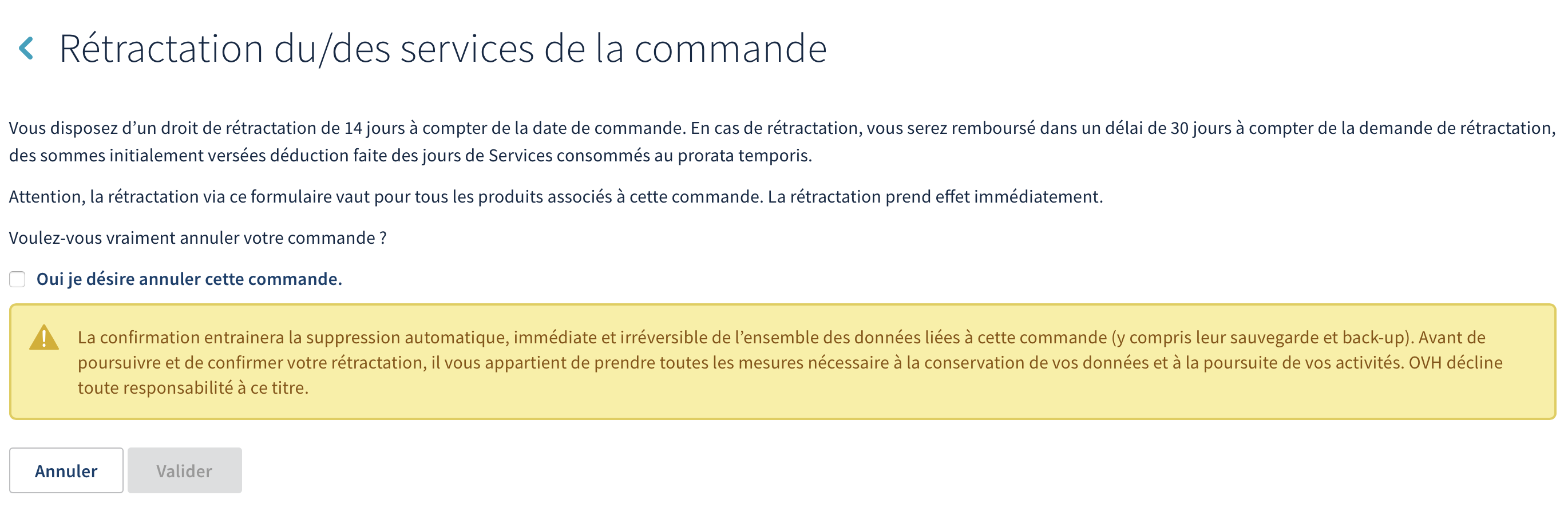

Sur OVH, si j’annule la commande du SSL qui date de hier ils disent que ça entraîne l’annulation .. peut être que ça peut être la solution ?
je ne sais pas, essaye?
ça n'a pas l'air de changer grand chose sur OVH :(
