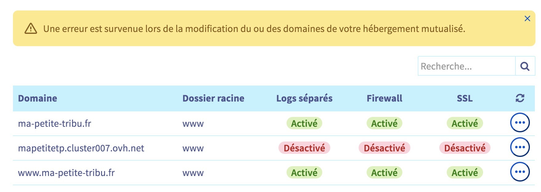

J'ai exactement je même problème que toi !
Impossible de passer mon site en https -
Je n'y comprends vraiment rien.
un peu de patience et ça fonctionne

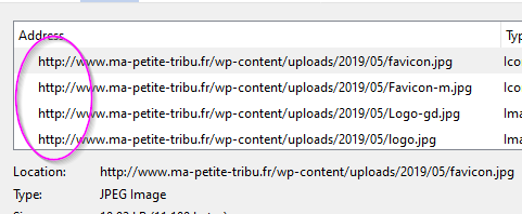

Pour que ce soit parfait, il faudrait que ton site ne fasse pas usage de http (mais bien de https) pour aller chercher la décoration
