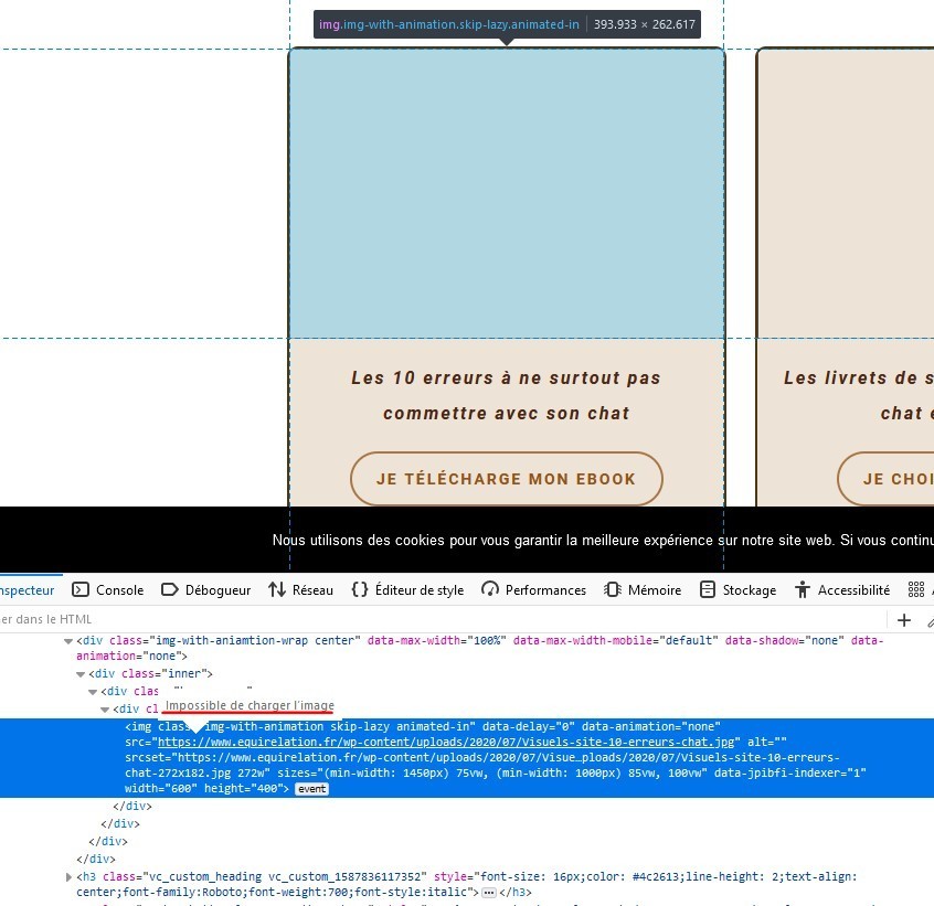

Si je passe mon curseur sur l'adresse de l'image j'ai le message "Impossible de charger l'image"
Mais si je copie colle son adresse, elle y est bien, j'y accède.

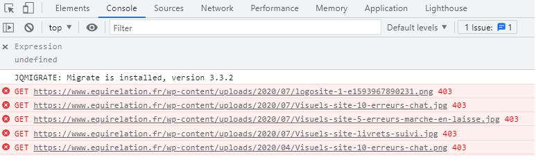

Bonjour, les images sont en code 403 dans la console, 403 veut dire quelles ne sont pas accessible :
https://developer.mozilla.org/fr/docs/Web/HTTP/Status/403">https://developer.mozilla.org/fr/docs/Web/HTTP/Status/403

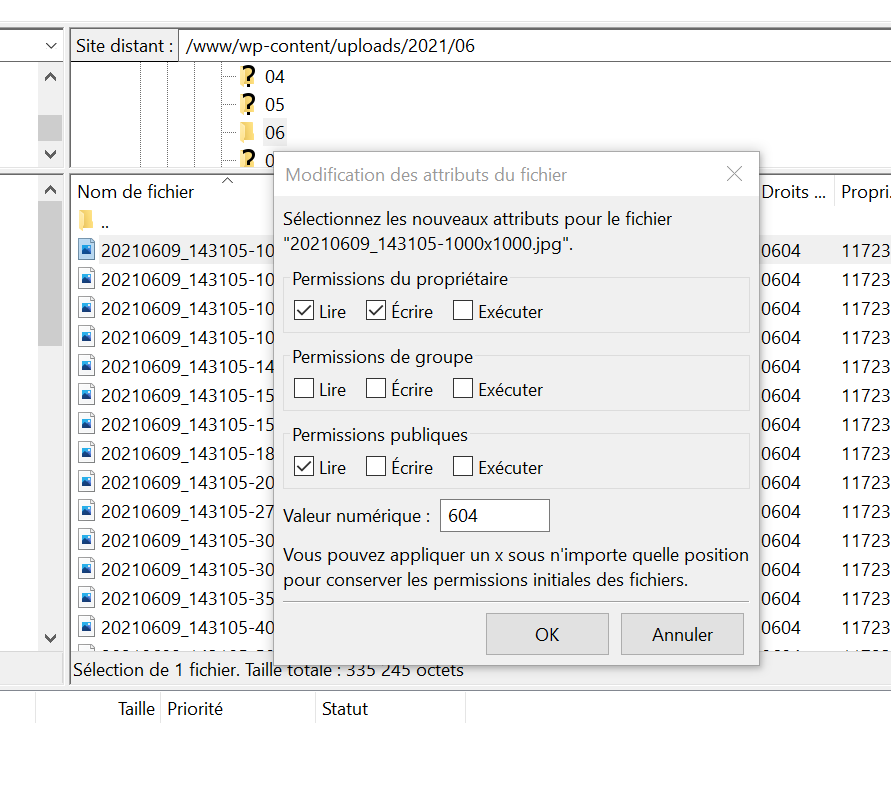

J'irai plus vers le FTP, vérifier le CHMOD des images. Quel est-il aujourd'hui ?

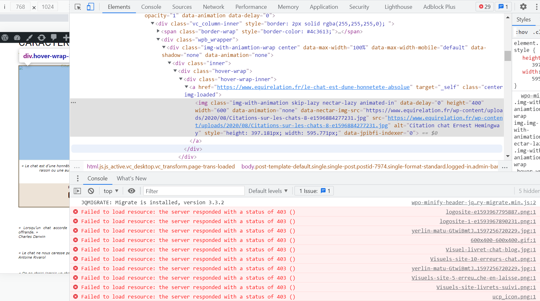

De mon côté voici l'erreur qui s'affiche:
C'est quoi le CHMOD?

Le chmod est la permission de tes fichiers ou répertoires que tu verras avec FileZilla (par exemple)
Est ce que c'est possible de m'expliquer comment j'accède à ça et ce qu'il faut que je check?
Voilà ce que je trouve sur mon ftp.
Quelque chose à changer?
604 c'est bon, tu as bien vérifié avec une image qui ne s'affiche pas ? si oui le problème est ailleurs

J'ai trouvé un tuto qui conseille de mettre 644 ou 640. Toutes les images sont en 604 chez moi. Qu'est ce que vous en pensez?
Chez moi aussi toutes mes images sont en 604 et parfaitement visibles.
Tu peux toujours essayer avec une image précise voir ce que ça donne si ça ne change rien laisse 604.
Mais je continue de penser que le problème est ailleurs.
