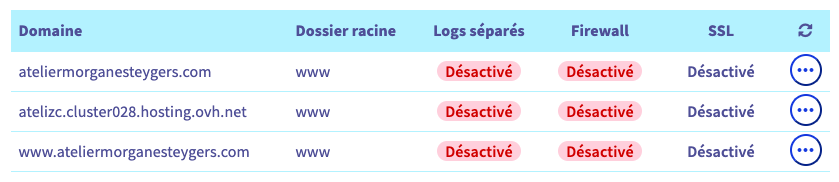

Pouvez-vous nous faire une copie d'écran de :
**Manager OVH > Web Cloud > Hébergement** _(le menu à gauche montrant le domaine)_
Bonjour @Gaston_Phone !
Merci de ta réponse.
A la base il existe un site shopify ateliermorganesteygers.com.
J'ai voulu créer un site sur wordpress, en gardant le premier le temps que je finisse. OVH m'a donc donné cette adresse http://atelizc.cluster028.hosting.ovh.net/.
Entre temps, pour essayer de changer le nom de domaine, j'ai changé de nom de domaine dans les paramètres wordpress. Du coup maintenant je ne peux plus accéder à mon site wordpress, puisque même en tapant http://atelizc.cluster028.hosting.ovh.net/, j'arrive sur le site shopify.
Voici les copies d'écran :

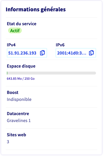

Je me demande si ce n'est pas chez ton hébergeur de Domaine qu'il faut mettre dans **Zone DNS** l'adresse IP de ton hébergement : **51.91.236.193**

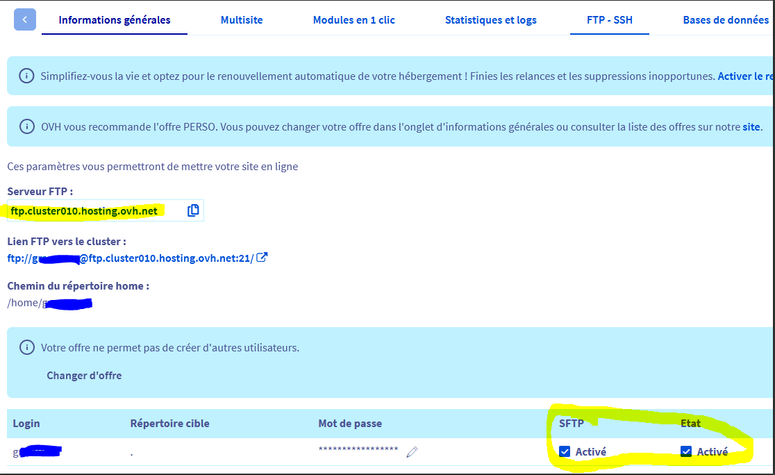

Voui !
**Manager OVH > Web Cloud > Hébergement > VotreDomaine > FTP-SSH**
-> Activer le **SFTP**
-> Utiliser l'adresse donnée par : **Serveur FTP**
Exemple :
Tu modifies le mot de passe FTP et quelques minutes il est actif. 😉

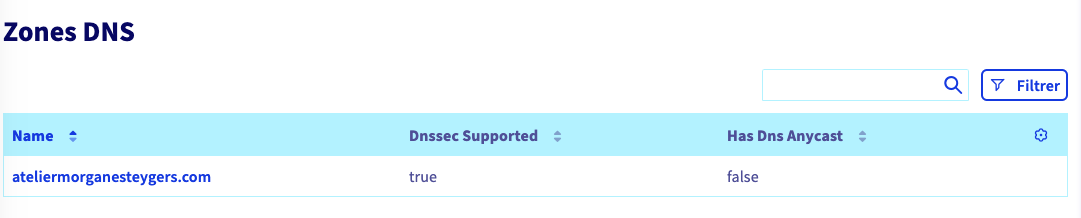

Je me demande si ce n'est pas chez ton hébergeur de Domaine qu'il faut mettre dans Zone DNS l'adresse IP de ton hébergement : 51.91.236.193
J'essaye ?
J'essaye ?
En notant bien l'état initial, de façon à pouvoir revenir en arrière à tout instant.
51.91.236.193
ça y est c'est fait, la modif peut prendre jusqu'à 24h ... je te tiens informé
Wait & See !

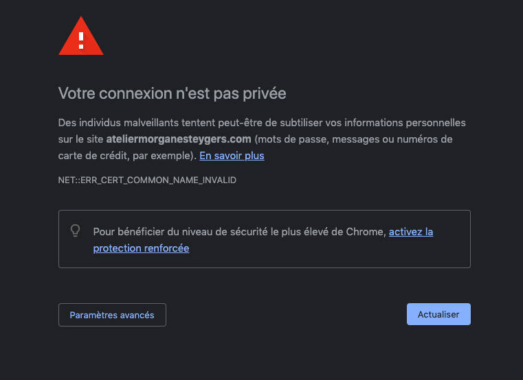

@MorganeS4 Dans ton admin Wordpress, section réglages généraux, il faut faire disparaître
http://atelizc.cluster028.hosting.ovh.net/ et remplacer par http://ateliermorganesteygers.com
Quand tes problèmes de SSL seront résolus, tu pourras même mettre https:// au lieu de http://
