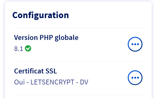

Bonjour @Jean-ChristopheS5
Dans **Manager OVH > Web Cloud > Hébergement > VotreDomaine > Informations générales**
Qu'avez vous pour PHP ?
Chez moi :
Bonjour Gaston_Phone,
J'ai :
Version PHP globale : 8.0
Certificat SSL : Oui - LETSENCRYPT - DV
Mais, malgré cela Joomla continue à me dire que je suis en PHP 7.4

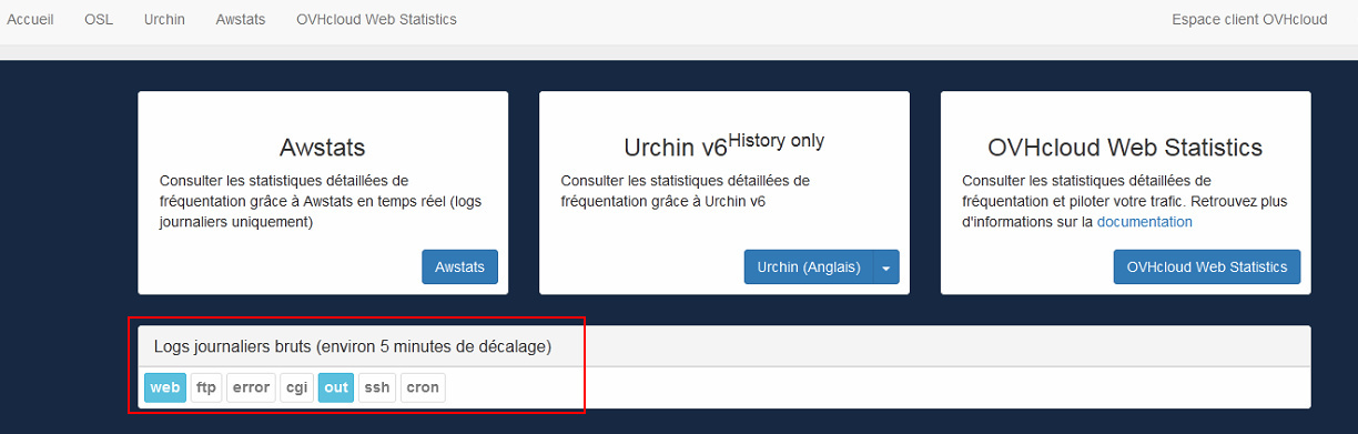

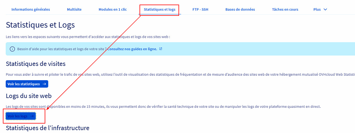

Ceux d'aujourd'hui ne sont apparemment pas encore disponibles, sans doute sont-ils mis à disposition avec 1 jour de décalage. Je les posterai demain.
normalement il y a un lien qui permet de consultyer des logs "live" (5minutes de délais).
EDIT :
@janus57 : Le bouton pour les logs en live est grisé chez moi.

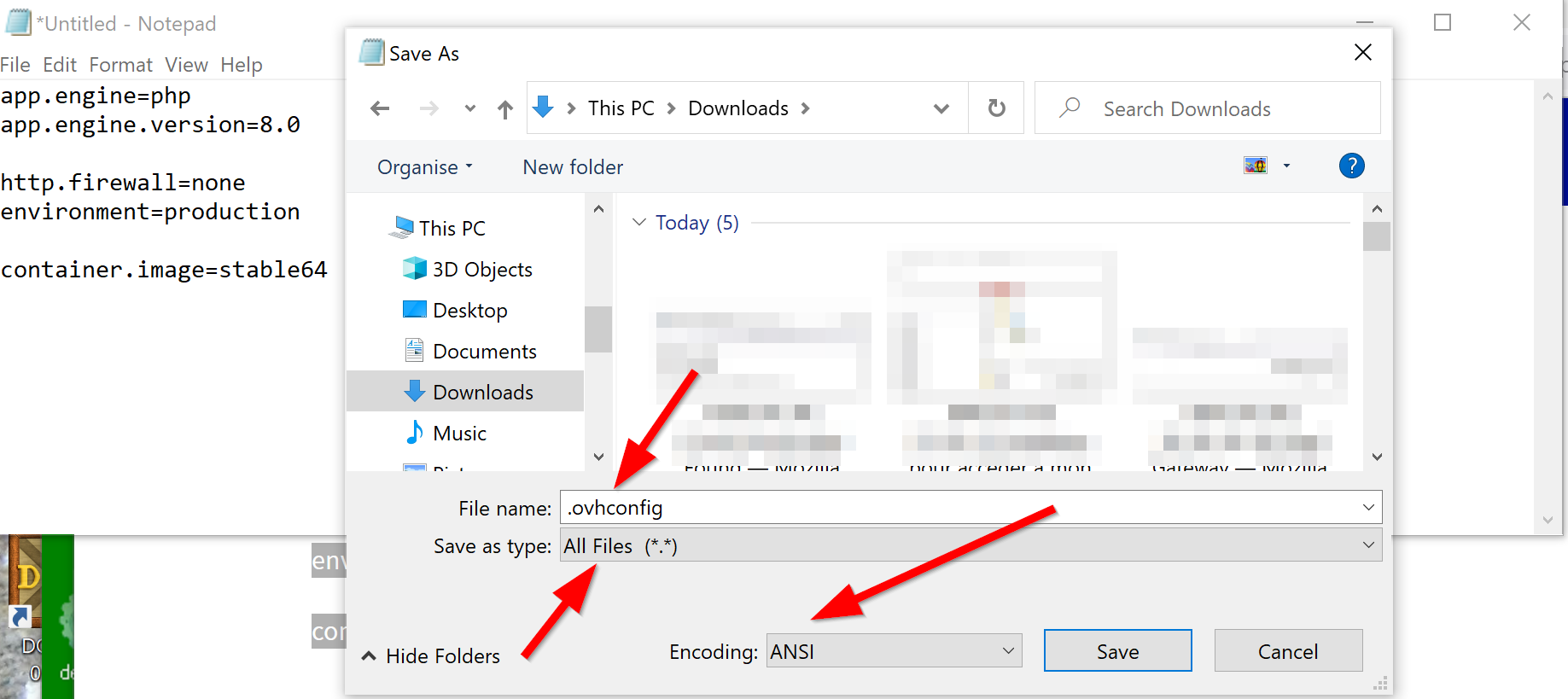

Je pense à autre chose. Votre fichier, il est bien formatté en ANSI, et non en UTF-quelquechose ?
@Fritz2cat : Pas facile à savoir. Par défaut Notepad++, que j'utilise normalement, ouvre en UTF-8. J'ai sauvé en ANSI avec Notepad et ré-exporté vers mon site mais pas de changement. Je suis toujours bloqué si j'essaye de modifier ce fichier en PHP 8.0.

Merci de votre réponse, vérification faite, voici ma situation :
- Dans le Manager OVH je suis en 8.0 => Configuration/Version PHP globale/PHP 8.0
- Coté fichiers .ovhconfig j'en ai deux : un à la racine et un sous www
Si je les mets tous les 2 comme ceci :
app.engine=php
app.engine.version=8.0
http.firewall=none
environment=production
container.image=stable64
C'est OK en Backend, plus de warning sur version PHP mais KO en Frontend (Page Blanche)
