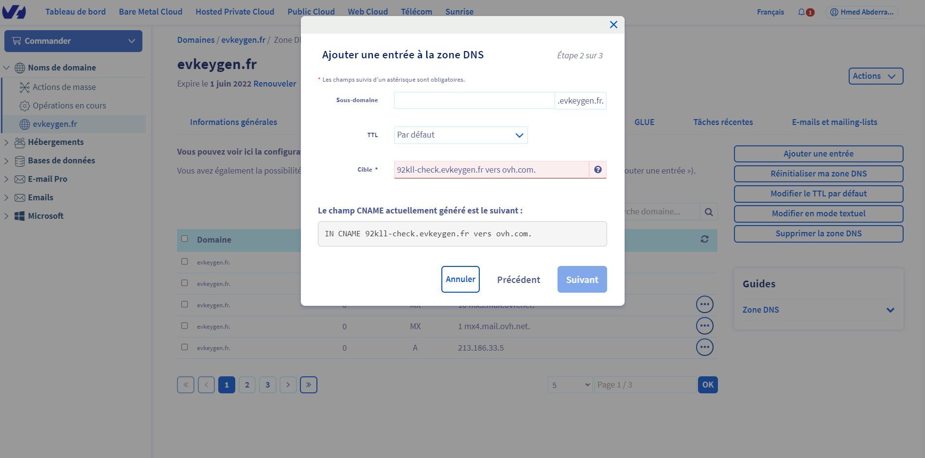

Bonjour à tous;
aidez moi svp!!!imageimage

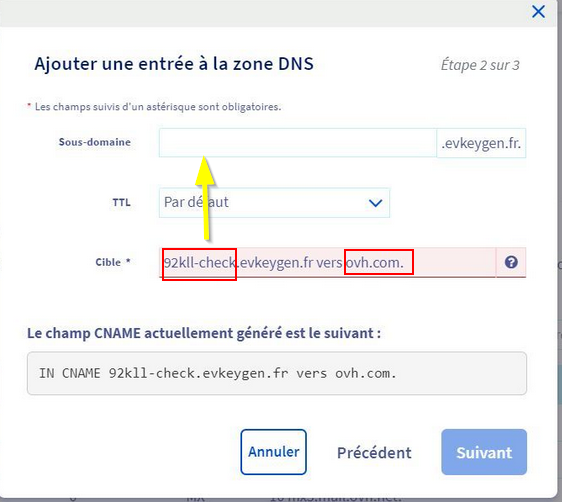

problème: à l'ajout du CNAME j'ai fait copier le cible du diagnostic (CNAME en rouge).
après sur nom du domaine "evkeygen.fr" Zone DNS pour l'ajout du CNAME
le bouton suivant ne s'allume pas pour continuer.

Au pif ce sont deux lettres L minuscules dans le check
~# dig 92kll-check.evkeygen.fr
status: NXDOMAIN
Votre CNAME n'a pas été défini.
Même sans être dans le domaine informatique, c'est du clic-clic et il faudra bien y passer
C'est évident que si vous encodez des morceaux de phrases françaises dans un formulaire "vers ovh.com." ça ne fonctionnera pas...
Dans la cible vous mettez ovh.com. avec le point comme indiqué.
Merci infiniment @Fritz2cat

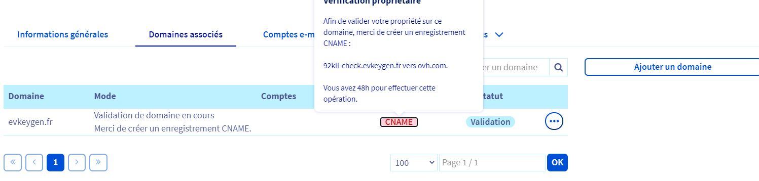

après le validation CNAME reste en rouge dans le domaines associés.
Merci autre fois

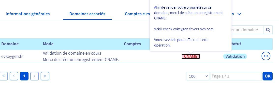

Si j'ai bien lu 92kll-check alors votre CNAME est correctement installé.
@Fritz2cat et voila :(
et voila :(
Il est possible que les réponse négatives dans DNS (NXDOMAIN) soient aussi en cache.
Ré-essayez dans une heure.
D'accord Merci @Fritz2cat
@Fritz2cat
CNAME active (merci)

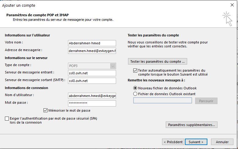

SMTP non disponible quand j'ouvre mon mail sur outlook2013
SMTP non disponible
Pas d'aide possible, ceci n'est pas un message d'erreur de Outlook.

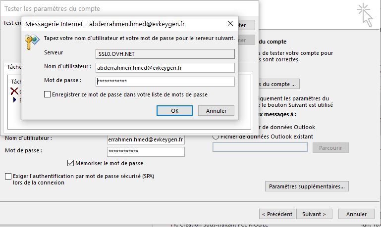

Voila l'erreur @Fritz2cat
j'ai essayé de tapper le mot de passe
Merci d'avance
Testez avec le webmail.
N'utilisez pas de caractères accentués.
Si ça ne fonctionne toujours essayez avec un autre logiciel que Outlook (par exemple Thunderbird)
Sinon il ne reste plus que le support OVH.
